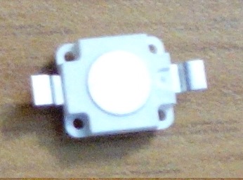

Uno de los muchos leds SMD que hay, vista de la cara inferior, ese circulo metalico central, tb hay que soldarlo , ya que por ahi es por donde en gran medida va a disipar el calor el led. En este caso el circulo es anodo (+) tb, en otros no es ni anodo ni catodo.
Por supuesto, yo os sugiero que os lo compreis ya soldado en su placa disipadora. Tener en cuenta una cosa, cuando el fabricante pone ese pedazo de superficie disipadora en el de 3W como otros muchos es XQ lo necesitan.

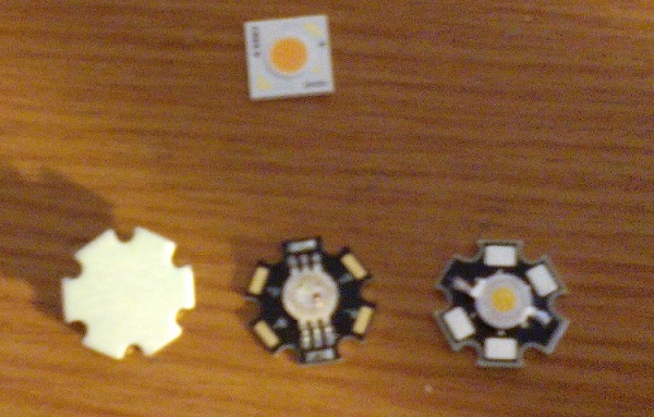

Hechas y dejado caer en el tuto.
Hoy he pillao 4 de ellos.
2 blancos calidos, un rojo , y un RGB. Todods montados en placa disipadora. Los "redonditos", como veis la cara inferior es metal, (aluminio). El otro está mas "elaborado".

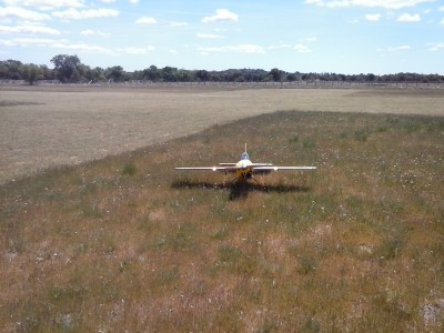

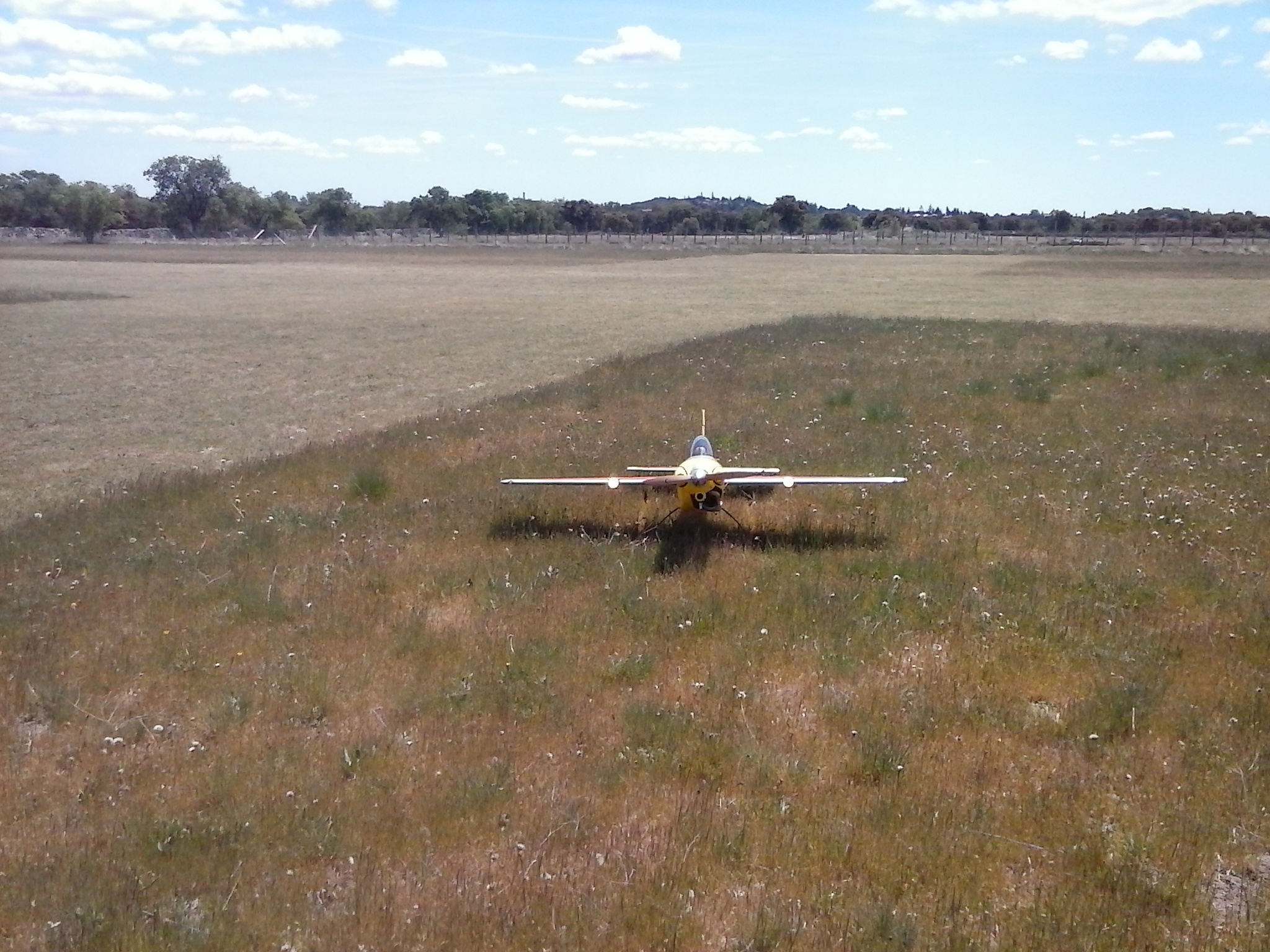

También son profesionales , también, y en , http://www.cyber-hobbies.com/
De la foto dos posts previos, he instalado yo los CREE, (los cuadrados), con disipador y foco claro, en el borde de ataque, para pasaditas, la toma y el despegue, y me ha quedado el conjunto fenomeno. 8)
Estos van a 9V y 0,4A nominales, si bien yo los hago trabajar a algo mas.
