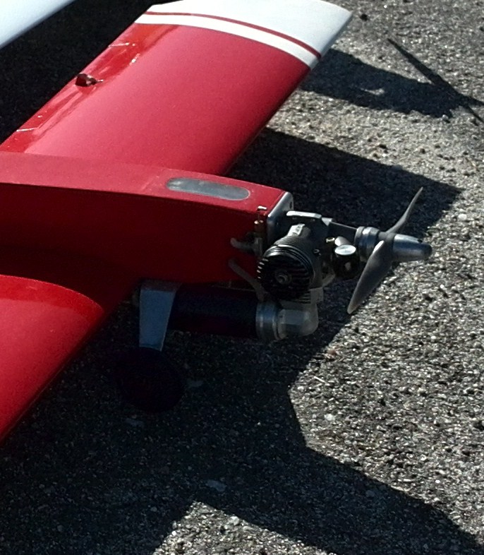

Correr???...que va tio...eso no corre, no con ese motor (un Thunder Tigre Pro 46 comunacho)...gracias si llega a los 180km/h
Ese modelo lo hice para usar con West UK 52, al cual se le rompio la biela en pleno vuelo.
Ojala tubiera aunque sea un Supertigre Q45, pero para lo que yo lo uso, ya me valdria un Weston.

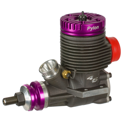

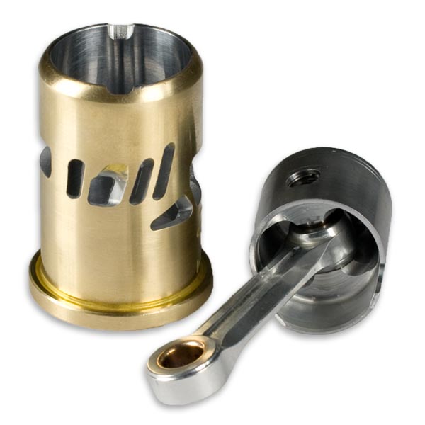

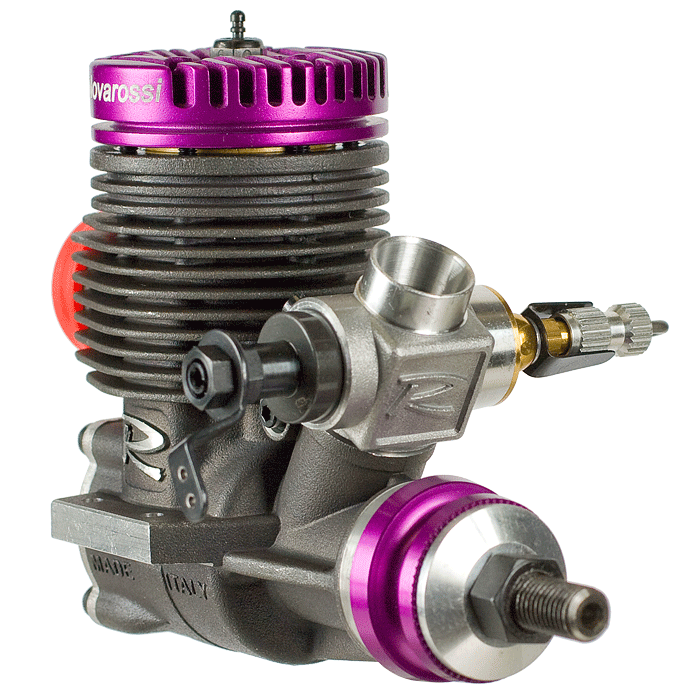

tiene una pinta estupenda compañero, a mi me está haciendo claudio ramon un strike, con un motor nurvo de competi que es la bomba, un 46f, pylon de novarossi con tubarro, lleva nueve transfers, y tiene que andar la leche, ya le pediré que os ponga alguna foto, el motor es éste :http://www.mrhobbishop.com/productos/pl ... r46f-pylon y el avión en que va a ir montado es éste pero un poco mas grande :http://www.mrhobbishop.com/productos/avion-speedy , va a ser la bomba, un saludete, pablo.

Displacement: 7,50 cc
R.P.M. (max power): 33.900 RPM
Practical range: 3.000-35.500 RPM
Bore x stroke: 20,85x21,94 mm
Sleeve: 9 ports
Rear ball bearings: steel
Front ball bearings: steel
Albero: 16 mm
Carburetor: venturi - 9 mm
Glowplug: Turbo (C6TGF)
Exhaust position: rear
Starting: -
Weight: 413 g
Fuel type:

Hola,tiene buena pinta ese motor,lo malo que solo valdra para sacarlo a los domingos porque para competir en pylon o quiki 500 no vale,
que precio tiene ese motor? teniais que animaros a competir en esta modalidad es divertida y adrenalinica,
yo utilizo los de jett o los nelson que ya son especificos para eso,con un nelson 40 mueves helices de 8,75x8 /8,8x9/8,75x8,25 en un rango entre las 19000 y las 21000 RPM y con un peso de avion de 1,6k a unos 280 km.
el avion de la foto es igual al mio el motor ese es un nelson LS Q 500 Pylon,lo malo es el precio,en dolares 425$...unos 335€ al cambio +/-

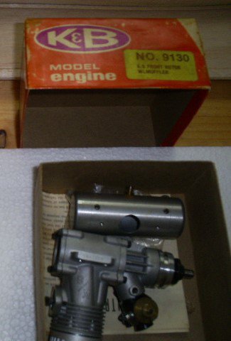

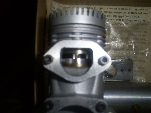

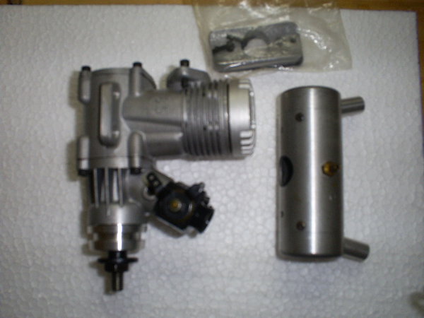

Hola JJMA el motor que tubo PAPA PITUFO es un k&b .40 con salida tracera , por buena suerte me quedan dos motores nuevos a estrenar en 125 euros cada , te recomiendo una helice de APC de carbono la 7.4x7.5 http://www.mrhobbishop.com/productos/ap ... -propeller y vas a flipar como ronca saludos.
lo podeis ver aca : http://www.mrhobbishop.com/productos/motor-40-k-b

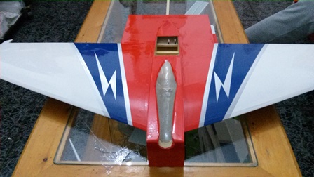

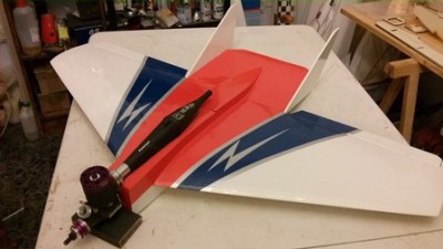

Buenas noches Pablo pronto tendras tu avion en tus manos , asi va quedando el strike modidificado para ese motor algo de curro pero ya veremos los resulyados por ahora va bien con buena pinta saludos a todos ..

Estupendo, lo estoy esperando con los dedos calentitos, un saludete, pablo. :D

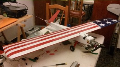

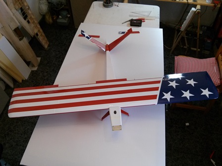

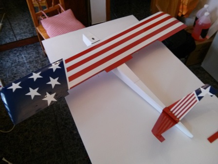

hola estimados compañeros este es mi viper 500 con motor .40 no e podido volarlo por los temporales el peso final fue 1718 gramos ,no se donde me pase en gramaje e usados servos hitec 225 mg SPECIFICATIONS
L: 32.4mm x W: 16.8mm x H: 30.8mm (1.27" x 0.66" x 1.21")
Transit: 0.14sec/60° (4.8V) 0.11sec/60° (6.0V)
Torque @ 4.8V: 3.9 kg-cm, (54.2 oz-in)
@ 6.0V: 4.8 kg-cm, (66.7 oz-in)
Weight: 31g (1.09oz)
bateria de 750 mha triple AAA pesa 52 gramos
motor .40 pipa mwws , codo macs helice 8x6
rx hitec minima
lo demas las ruedas no puedo ponerle los platillos por el tipo de pista de nuestro club

Y eso ¿correrá?, ¿que motor le has puesto?, no tiene mala pinta, pon fotos de mi máquina y las especificaciones que yo no puedo.
