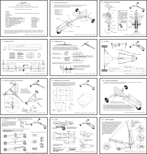

En la mima página web puedes comprar el plano.
Yo lo compré y está bastante bien. Especifica todos las piezas y plano de todas ellas. No lo he hecho pero no vi ningun problema para que no se pueda hacer.
Antes se podia comprar el kit para montarlo, pero no sé porqué pero dejaron de venderlo.

Hola Esteban, en este enlace web http://forum.modelisme.com/f99-navi-char-a-voile.html tienes la posibilidad coger información y encontrar diferentes planos, como veras nuestros vecinos Franceses son muy aficionados a esto del Char à voile (Carros a vela), yo compre un plano de los que vendían en Internet, pero no me gusto nada, mas tarde encontré uno gratis que era mucho mejor, cuando este en casa te lo buscare.

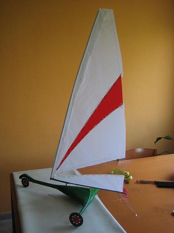

Por nauti-tucu
#760494
Hola:
A ver... esto es lo que he encontrado por ahora.
Si les consigo algo mas ya lo iré colgando en este post.
http://www.charsavoile.com/ligue/plans/pp-seagull.htm
Planos del Seagull (2006)
http://www.charsavoile.com/index.php?op ... &Itemid=90
Mas planos
http://groups.yahoo.com/group/IRCSSA/
Carros a velas RC ¿a que mola? :wink:
http://www.ohope.co.nz/nz777_plans.html
Planos desde Nueva Zelanda
http://www.aekb.es/
... es que si cada uno le pone un nombre distinto... :evil:
Decidme que mas os falta :shock: :shock:
Foto guapa... a ver si os animais, jejejejejeje
Por Jaime Musté Perret
#761022
Aqui tenemos otro modelo bastante sencillo

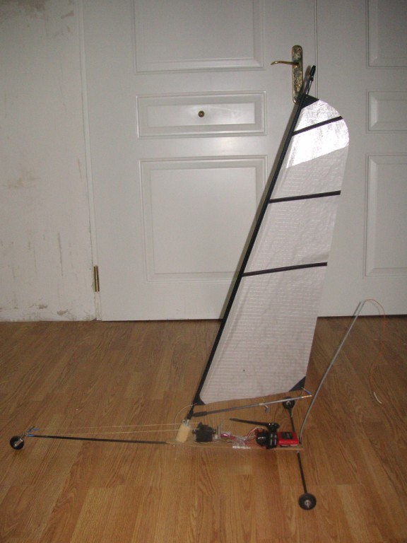

Por Esteban
#762860
Bueno pues el bicho que estoy haciendo es este de la foto, le he cambiado muchas cosas respecto a la foto siguiendo los consejos de amigos que entienden de vela.
Además le estoy cambiando la barra de la dirección de carbono por aluminio. Después de probar varios días el cacharro funciona, no consigo ceñir demasiado (o no tengo viento o me lo vuelca...jejeje), pero funcionar funciona y es muy divertido.
Gracias a todos los que estáis mandando información, espero que el segundo que estoy haciendo funcione mejor.
Esteban
Por itubal
#763053
Ya te lo dijo Jaime Musté....
El mejor plano es el que el te pone (Jaime Musté). Ese tio ( el de la página) ha hecho muchas experiencias, ha probado muchas cosas. No es por desmerecer a los amigos que te han aconsejado, pero es que esto no tiene que ver con los barcos. Lo que para los barcos es imprescindible y básico, en estos cacharros es un error grandisimo.
Te lo comenté por privado, tengo esos planos y además de los planos viene unas exlicaciones acojonantes, porque es absolutamente lo contrario de un barco de vela.
El tio te lo demustra.. vamos hasta con calculo vectorial !!! Una pasada.
