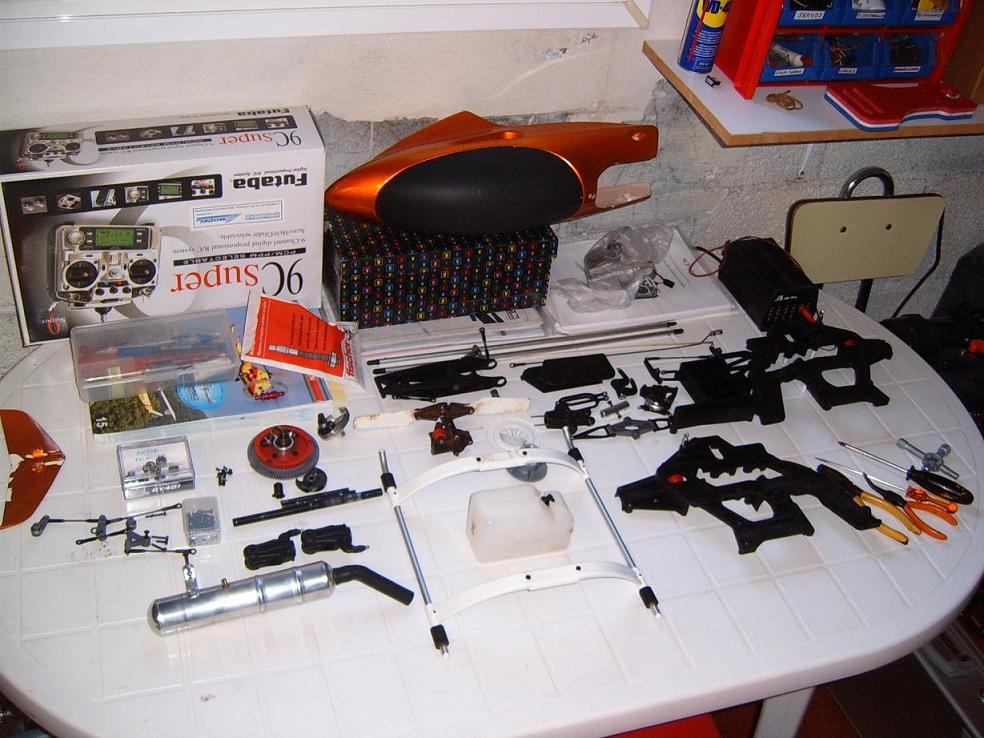

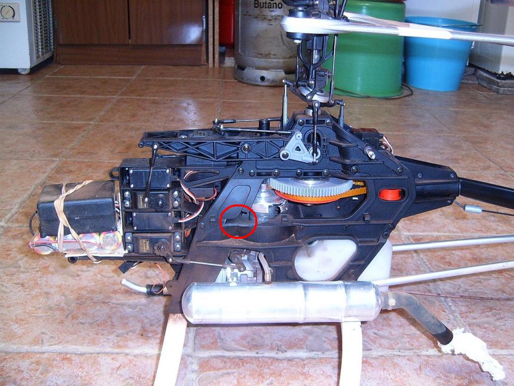

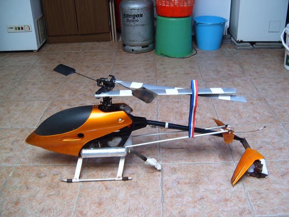

Pues aquí cuelgo las fotos!
Fijense hasta como se ha roto la campana del embrage e incluso un pedazo del chasis, que por ello será mejor cambiarlo, que creis, aguantará :?:
Nunca he comprado en helicraft, se tarda y se paga con :?:
No está claro, que no vuela no rompe, pero claro yo rompí por estar haciendo el cabra, haciendo looping, sin tener configurado el heli para ello, menos no me hubiera pasado :oops:

Con lo que has roto no te merece la pena comprarte uno nuevo, arréglalo que eso no es nada, yo cuando tenía Ráptor compraba los repuestos en helikraft, son tela de baratos, el tubo de cola del Ráptor 30 V2 1,14 euros :shock: para flipar, siempre he comprado los repuestos oem, osea sin marca y me ha ido muy muy bien con ellos. Por otro lado si el chasis está fuerte y solo tiene ese picotazo yo no lo cambiaría, otra cosa es que tenga más fisuras, eso si revisa todo bien antes de pedir, vaya a ser que te falte después algo :wink:

Buenas de nuevo compañeros!!
Ya casi está del todo desmontado, me quedé en quitar el motor, que parece que se ha quedado trancado con el embrage y no me deja bajarlo, como lo voy a desmontar completo, ya cuando abra el chasis veré que es lo que oprime que no me deja bajarlo!!
