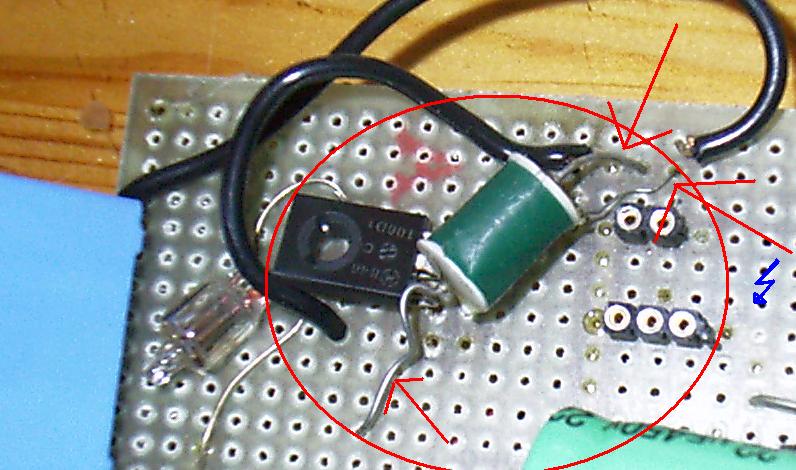

Se me ha ocurrido una cosa que quizas os sirva como bobina y es muy pequeñin y debe dar suficiente chispa para uno de estos motores.
Existen unas bobinas que se utilizan para el "trigger" de los flash estroboscópicos. Yo compre una en una tienda de electronica por unos 2 o 3 euros y tiene el tamaño de 5 centimos de euroo menos y es lo que pega el "chispazo" que arranca el flash en los tubos de xenon en lamparas strobo. Yo apostaria que sirve. Tiene 3 cables igual que las de moto... Un comun. La entrada de baja tension y la salida de alta.
Mejor una foto:
bobina trigger jpg.JPG (72.57 KiB) Visto 1043 veces

Otra cosita, creo pero ahora no me acuerdo ( pq ya no me acuerdo de los experimentos que hice con flahs estrobos portatiles hechos a partir de camaras de fotos desechables y a pilas) que en el circuito de flash de las camaras ( desechables y las demas) hay esta especie de bobinita, a parte del transformador de conmutacion para elevar la tension). En fin por probar que no quede pq entran ganas de meterle un circuito de estos miniaturizado para los glow pequeñines.
Por cierto Manolo, a ver si me puedes pasar el circuito ( si no te importa) del encendido electronico y los componentes que hacen falta).

El tema del encendido es que no quisiera utilizar las bobinas originales de las motosierras porque son muy pesadas y no se si se pueden conseguir de otras cosas como comenta ferdinandus. Monté cientos de estas en placas de luces estroboscopicas y no se si existen mas modelos.
La pregunta es ¿Como las fabricas? o ¿Donde las consigues?
¿ Y las pipas de 10Khomios?
