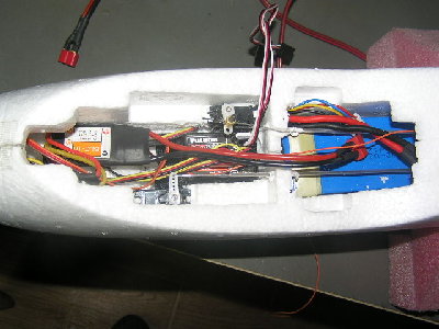

Estas fotos no son mias creo que las baje del hilo:
aeromodelos-electricos-iniciacion-f2/ea ... 98-60.html
asi no lo tengo yo porque hay que romper el avion (aunque es muy fácil de romper y reparar)

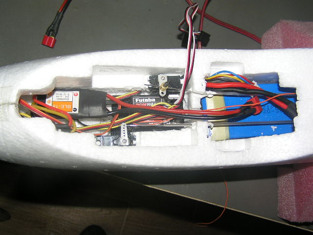

En la segunda foto se ve como la bateria queda en vertica y un poco mas abajo el receptor, en el hueco junto al tubito del cable de antena. Yo lo tengo pegado con un trozo del velcro. No he tenido problemas de interferencias, como bien dice Eduardo lo alejo lo mas que puedo del variado y motor.
bateria en horizontal

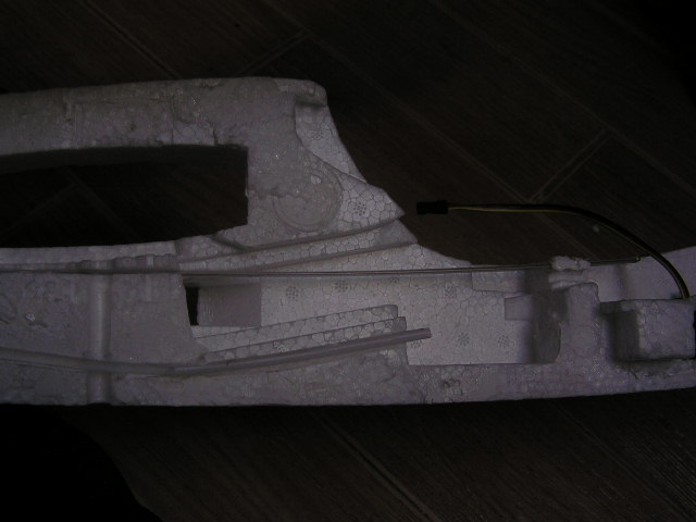

aqui se ve el hueco debajo de la bateria en vertical y la antera directa al tubo

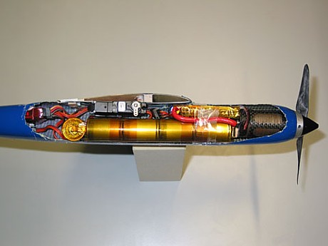

Este es un caso extremo, un aeromodelo de velocidad F5D, pueden consumir 140A, así que el riesgo de interferencia es muy grande, si no se hace bién.
Como ves, los cables que van del motor al regulador, son de longitud mínima, hay reguladores que no tienen cables de motor, sólo los conectores. La batería, donde consigan el CG, bajo el ala. De esta forma el recptor, con su batería, van detrás. Así quedan alejados del regulador y cables de alimentación.
En este Avionik puedes ver el mismo criterio
