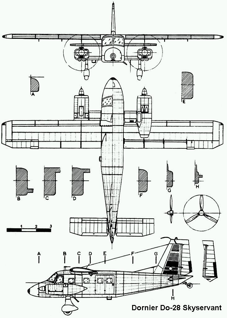

Esta es la criatura y su historia:
El Dornier Do 28 fué un desarrollo del modelo Do 27, monomotor de ala alta con capacidad para 6 pasajeros, empleado por el Ejército del Aire a partir de los años 60 como avión de enlace, con acusadas características STOL y muy maniobrable. Actualmente existen ejemplares de Do 27 en diversos aeroclubes, algunos dedicados al remolque de veleros o a lanzamiento de paracaidistas, la Fundación Infante de Orleans tiene uno en vuelo, y el Museo del Aire posee al menos un ejemplar.
El Do 28 original (A y B) conservó en buena medida el aspecto general del Do 27, aunque adoptando la característica adopción de 2 motores situados en sendas barquillas a cada lado de la parte anterior del fuselaje, que soportaban también los aterrizadores principales, fijos y carenados. El aspecto general del avión continuó siendo redondeado, y mantuvo la misma capacidad interna que el Do 27. Existe también un ejemplar del Do 28 A en el Museo del Aire de Cuatro Vientos en Madrid.
El Do 28 D fué un rediseño total, de mayor tamaño, con capacidad para 12 pasajeros y cambiando las formas redondeadas de las góndolas y el fuselaje de las versiones anteriores por otras básicamente rectangulares. En general, sólo se conservó la disposición general del aparato, aunque se mantuvieron sus notables características STOL, su elevada velocidad de crucero y una buena maniobrabilidad a baja velocidad.

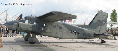

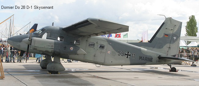

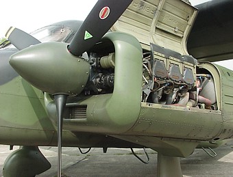

Original modelo, me recuerda al Pilatus Porter, capado de morro y potenciado de motorizacion, dificil reto en lo que se refiere al conjunto tren-motor, ¿pero ya que te pones?, por que no lo subes de escala y lo montas con 2 ZG-38.......animo y adelante.
Kolia

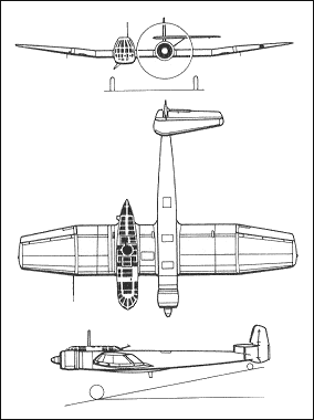

Por viper2003
#692603
Con la B:
Modelo original, poco reproducido y que de lo feo que es resulta hasta bonito.
Blohm und Voss Bv141
CORRECTO !

Por ludwing kischbaum
#692644
Greenbaron... como si me hubieras parido.
Pues ahora solo por llevarte la contraria no coloco ninguna foto de mi BV 141.
#692648
Al final no puedo resistirme. :lol: :lol: :lol:

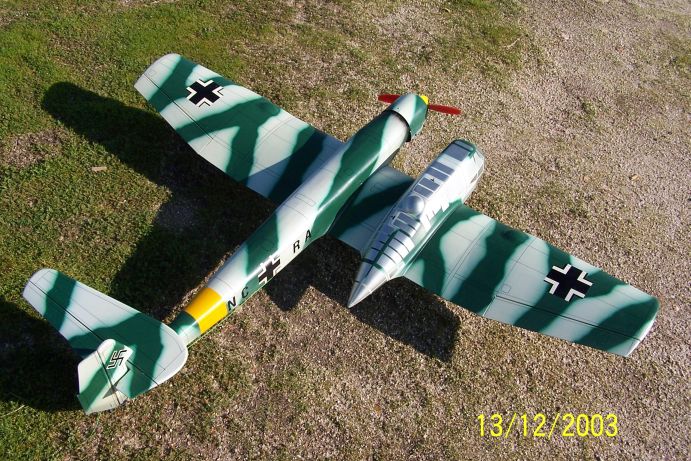

Greenbaron, no el Bristol no, eso si que es más feo que... bueno no encuentro nada más feo.
Bueno este hilo al final parece un muestrario de preferencias, hansinque cambiando de dirección como progresa ese D28 estamos impacientes por ver algo.
Lud

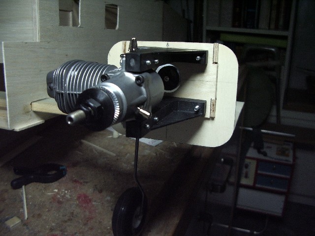

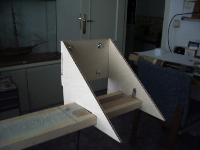

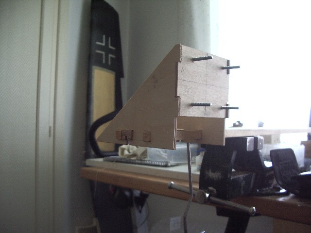

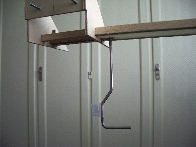

Bueno, pues vamos ya al asunto...
Como bien habéis comentado, una de las partes que puede ser más latosa en este modelo es el conjunto góndolas-tren, así que mejor empezar por él, de forma que si al final no puedo con él, no he trabajado todo lo demás en balde.
En lugar de hacer dos soportes, uno para cada góndola, y fijarlos luego al fuselaje, parece más sencillo hacer uno único para las dos que atraviese el fuselaje. Será más fácil de fijar, de alinear, más ligero y probablemente más resistente. La idea es que en lugar de que el fuselaje soporte las góndolas, sea en conjunto de éstas el que soporte el fuselaje.
El soporte está formado por dos listones de samba de 10x10, unidas por dos láminas de fibra (tres capas de twill de 160 gr laminadas aparte). En los extremos van los soportes del tren en haya ranurada, y sobre el conjunto se insertan los soportes laterales de las cortafuegos, y las cortafuegos. Las bancadas serán comerciales de nylon. Seguramente las fotos, aunque malas, dan una idea más clara..

Bueno, estado de la cuestión:
Avanzando con el conjunto góndolas/tren.
