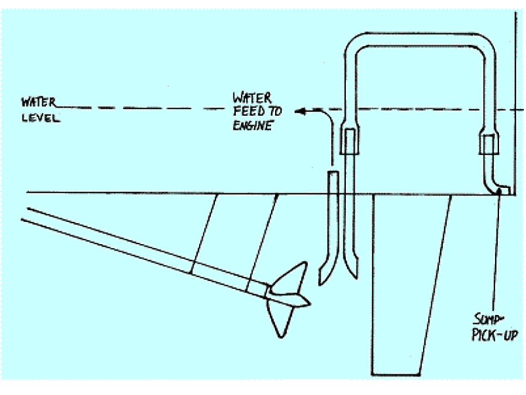

yo he visto un sistema muy sencillo que es un tubo recto y a mitad de ese tubo el tubo hace una espiral, como un lupin en pistas de coches para que te hagas una idea, ese lupin hace que de fuera no entre agua por el tubo, pero el agua que entra dentro de la lancha con la misma presion que ejerce la velocidad el agua sale por ese tubo.
Normalmente montan dos en paralelo a la bocina

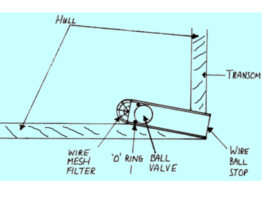

este es el auto-bailer del que te apunto mas abajo el enlace para comprar... pero pregunta primero en Biltihobbys... creo haber visto algo similar...
Enlace a donde comprar el Auto.bailer:
http://www.offshoreelectrics.com/prodde ... oct-oc9204
Saludos y espero haberte sido de ayuda.-
Por Albatros_1
#979584
Gracias a los dos,ese ejemplo es el que habia oido pero no se yo pues hay que ver la linea de flotacion por donde queda tanto parado como en funcionamiento para asi saber por donde tiene que llegar el macarron,digo yo que sera asi,y lo del autobailer tengo uno pero unos dicen que es mas efectivo lo del macarron y estoy hecho un lio ya que me comentaba que la bola se llena de suciedad y puede dar malas pasadas como lo veis vosotros que estais mas preparados que yo en este tema ¿pongo el autobailer? y me dejo de historias.

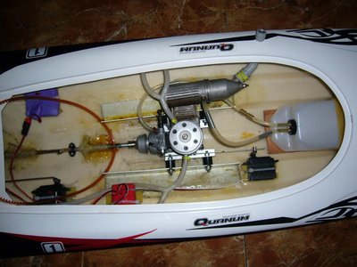

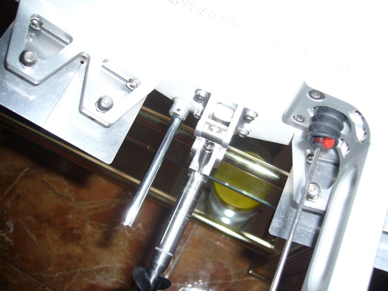

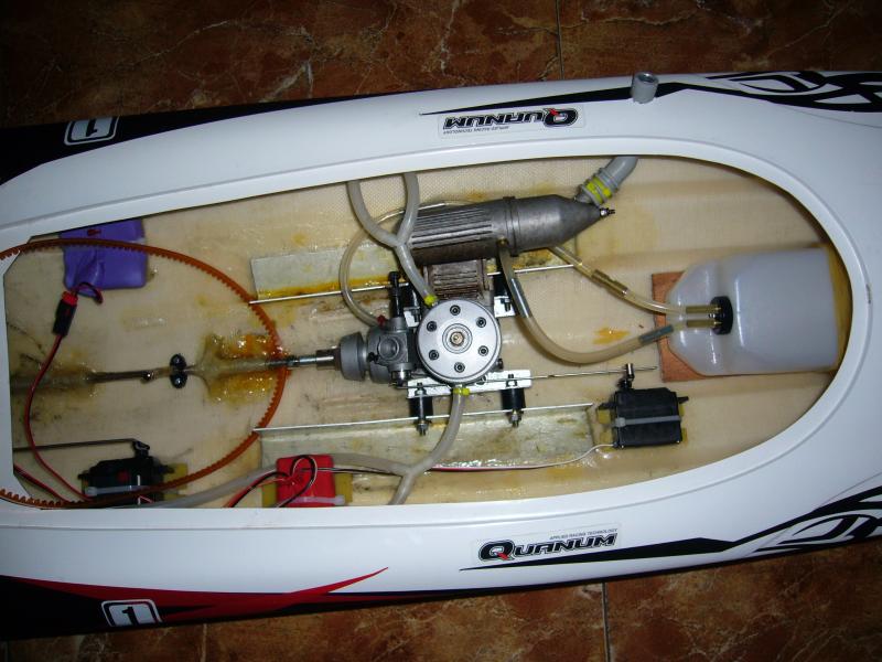

Bueno tu me diras si la he cagado o no pero puse al final la bolita y veremos,es una conversion de electrica a nitro ya le hice un deposito de 600 cl de rodaje el domingo pero las salpicaduras que desprende al navegar se meter por la tapa y quiero mas adelante poner cinta de neopreno al casco y con la presion que ejercen los imanes de neodino en vez de tornillos creo que sera suficiente para evitar la entrada de agua pero quiero asegurarme adjunto unas fotos,ahora a la espera de una helice de bronce,el equipo esta sin cubrir y es mi temor aunque el receptor tiene 3 globos nada menos y aislado con barniz por si las moscas,el silencioso se puso un poco negro ya que los tornillos no los aprete bien y perdia compresion,se puso por dentro tela,me faltan poner macarrones nuevos y filtro de combustible por lo demas no estoy arrepentido de la conversion ya que lo que queria era la misma velocidad y tiempo de navegacion.

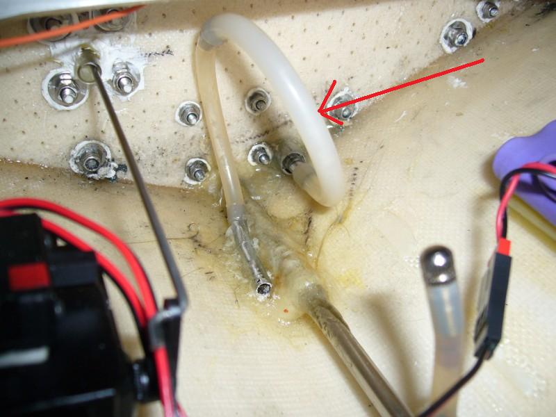

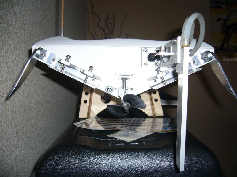

Hola Jaden,difiero un poco de que los autobailer no son para termicos ya que por la red veo mas en termicos que en electricos,referente a cerrar el equipo tienes toda la razon del mundo,cosa que ya estoy en ello con una tartera y con contrachapado para bancadas de servos etc,ahora bien como no me fiaba del autobailer os he hecho caso en el tema del serpentin y las tomas y veo que esto es lo suyo y bajo mi punto de vista con la poca experiencia que tengo tiene que ser efectivo,pero tengo una duda si dejar el tubo antes de cortarlo asi de largo como en la foto cerca de la helice para que succione mas o acortarlo hay es donde vuestra experiencia la necesito de nuevo.

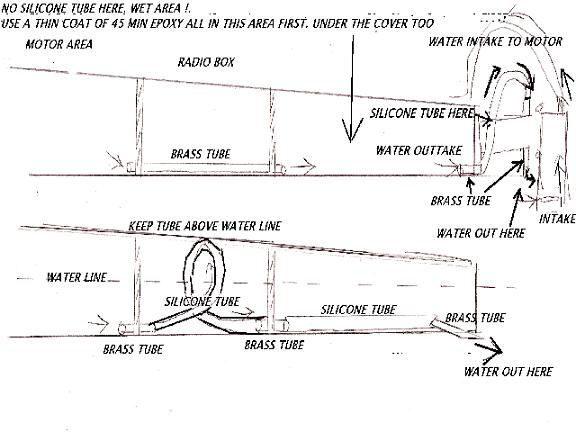

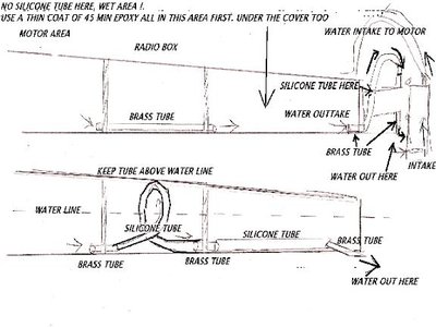

Por ello he construido este otro sistema que me sugieres que aunque dudara del autobailer de la bolita por el comentario que me decias sobre la obstruncion yo simplemente te comentaba que en termicas por la red se ve otra cosa es la que dices que realmente otro compañero esta contigo por la porqueria que va cogiendola bola.Pero dime como ves este ultimo pues no te entiendo si es al que te refieres en el ultimo comentario de que no es funcional.Y me remito al comentario de Nauti y buscando por la red encontre algo similar instalado en fsr.

el sistema que yo te comento se asemeja al primero de los 2 dibujos que hay en el crokis que adjuntas,pero hay diferencias,o sea que en mi sistema el tubo de latón (yo usé tubo de carbono)a la vez que traspasa el compartimento de radio ha de traspasar tambien el espejo de manera que se quede raso a este por la parte de fuera del casco,lo pillas ahora? Luego simplemente pegar al espejo y por encima del tubo con loctite un retalito de la tela que te comenté de manera que obstruya totalmente el paso del agua en parado.la telita al mojarse con el agua se queda pegada al espejo de manera que obstruye la entrada de agua al casco de manera bastante estanca.Si tuviera una foto te la pondria pero eso no tengo
Por darioellider
#980473
El 2º donde seve el tubo que hace un giro es el que yo te comenté al principio, y funciona perfectamente

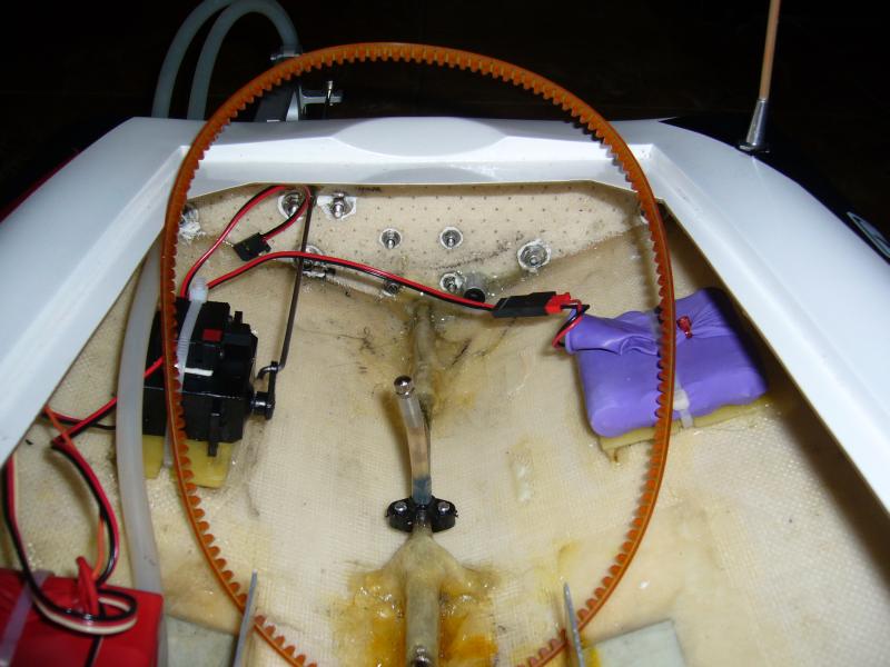

Hola Jaden queda entendido,pero lo veo mas lioso para los que empezamos y se el material que me comentas ya que en mis tiempos utilice tanto la entretela con novavia y despues el monokote creo que se llama asi que es el material al que te refieres,yo probare el segundo que ya tengo hecho y veremos nada mejor que eso me pasa lo mismo con las helices yo venga preguntar y preguntar para ahorarme el comprar varias y la conclusion es esa probar hasta que das con el tema.En agua sin poner en marcha el nivel se queda mas o menos por donde indico y el domingo veremos que tal si cumple con la funcion segun comenta Darioellider es buen sistema si no al otro.

el tubo que aspira lo deberias haber colocado mas atrás,concretamente al espejo,de la manera que lo has colocado no te va a sacar toda el agua ya que se quedará un trozo comprendido entre el espejo y el extremo delantero del tubo de aspiración que hace "pozo" y se embalse el agua no pudiendo ser aspirada porque está mas atras de la boca de dicho tubo.
