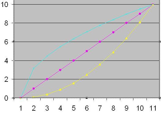

El dual rate lo que hace es limitar el recorrido del servo, esto es, con DR activo en profundidad podrás tener en un posicion un comportamiento más modesto, por ejemplo para despegue y aterrizaje, y en otra posicion de DR un recorrido de profundidad mas fuerte para poder hacer 3D.
Los Exposnenciales lo que hacen es modificar la curva de respuesta del servo, así podrás por ejemplo si usas EXP -40 hacer que cuando muevas el JOY cerca del centro que los servos se muevan poco, y conforme lo muevas más lejos la respuesta se acelere.
El color rosa representa una curva sin EXPO, para cada movimiento del stick (representado en el eje X) se produce un movimiento del servo (EJE Y) que es igual.
Las otras dos curvas representan una EXP negativa (amarillo) y positiva (verde), puedes ver como en estos casos al mover el stick, el movimiento del servo es mayor o menor segun la EXP se +/-.
Cuanto mayor sea la cantidad de expo que pongas mayor será la "panza" de la curva.
Como resumen, DR limita recorridos, EXPO cambia el tipo de respuesta del servo sin limitar los recorridos
[img]c:\Temp\expo.JPG[/img]

Solo quiero añadir que el exponencial se utiliza en aviones con mucho mando para poder manejarlos de forma más suave, sin perder la máxima maniobrabilidad del aparato.
Con los Dual-Rates recortamos literalmente el recorrido de los mandos, mientras que con el exponencial hacemos que moviendo el stick a un porcentaje de recorrido la respuesta sea mas suave, pero en los extremos obtendremos el máximo recorrido de la superficie de mando.
