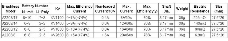

Por lo de "la advertencia de no mantener un consumo superior al indicado por más de 60 segundos pero la realidad es que con solo 15seg. antes se vá el variador por recalentamiento (o bien corta por recalentamiento o peta si es uno de eso "chinitos") te refieres a esto ( lo de max currents) http://g01.s.alicdn.com/kf/HTB1yeAZFFXX ... XFXXXH.jpg por ejemplo con el 2208/17 kv1100 no podria chupar mas de 8A por que petaria el motor?
Un saludo y gracias por la ayuda ;)

Correcto, NO debe consumir más de 8A/60s de otra forma el motor se tiraría tres y una plegaria. El tiempo en segundos es relativo porque depende mucho de la forma como el motor se ventile, un motor metido dentro de una carena tiene menos ventilación que un motor a "pecho descubierto" con lo cual se calentaría más rápido y de esta forma llegaría antes a su fin lo cual nos lleva de nuevo a la hélice. Tomando en cuenta que un motor brushless bueno tiene una eficiencia sobre consumo/potencia entre 80% y 85% más eficiente será dependiendo de la hélice, un hélice incorrecta puede bajar la eficiencia de forma considerable, bien aumentando el consumo y la temperatura (lo que no implica un aumento en la potencia) o bajando el consumo y restando potencia .... en muchos casos hay que "jugar" con una línea muy difusa con la eficiencia. La mayoría de los motores chinos no tienen una eficiencia superior al 70% de ahí que yo en particular calculo la potencia requerida sumándole un 30% o 35% más de lo requerido para compensar la relativa baja eficiencia y tener más amplitud sobre cual hélice utilizar. El problema con los eléctricos es que a medida que consumen "combustible" pierden rendimiento manteniendo el mismo peso, cosa inversa a los motores de combustión que a medida que consumen el combustible tienen un mejor rendimiento por la merma del peso.
