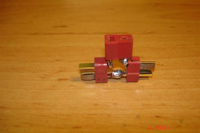

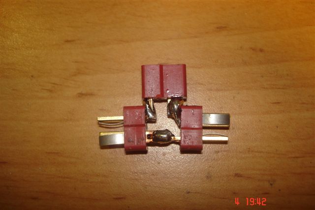

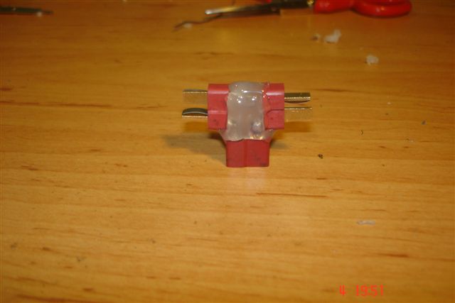

Hola a todos, bueno por si pudiera aportar algo os dejo unas fotillos de la conexión que hice por conectores para mi hurricane, te ahorras cable y espacio, al mismo tiempo que seguro, este tipo de conexión me parece que lo vi en venta en hobbieecity, si teneis conectores estaño y pistola de silicona caliente en 5 minutes esta hecho y por dos duros :wink: , son para salida de 22.2v conectando dos lipos de 11,1.
Salu2
Vista final con silicona caliente
Otra vista para ver mejor las conexiones
Estañando conexiones
Por imagine 50
