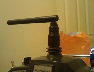

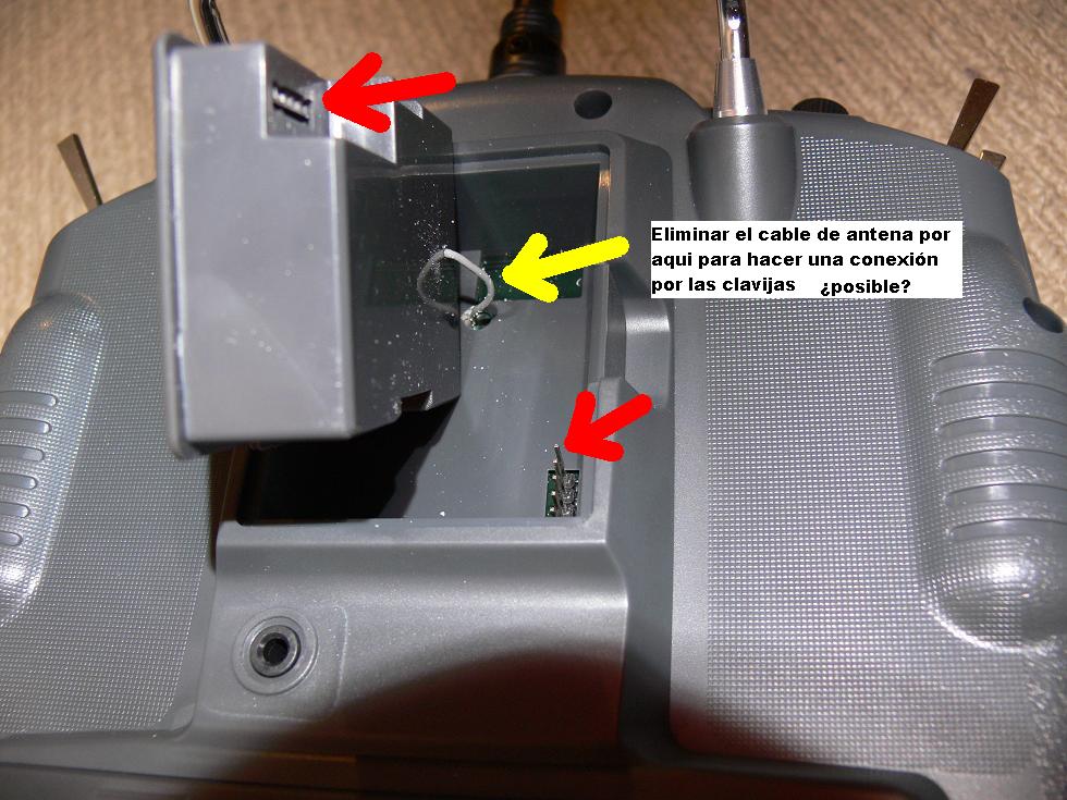

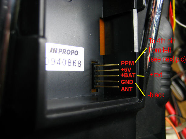

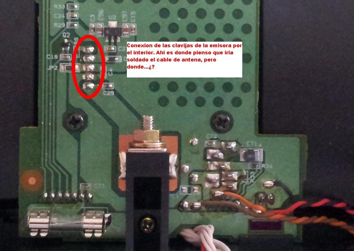

Tengo un modulo TURNIGY de 2.4 que he comprado para mi emisora JR La historia es la siguiente... mi idea es que el cable de antena en vez de ir directo de el modulo a la antena con el cable por el exterior fuera cortado y la conexion del mismo fuera por las clavijas del mismo modulo y emisora.
Que yo pudiera cambiar el modulo por otro aprovechando la antena sin que este estuviera unido directamente A LA ANTENA como se ve en la imagen adjuntada.
Y si pudiera ser como se haria.
¿¿¿alguien lo ha hecho???

Buenas,
La solución es fijar la antena en el módulo. Tienes que desoldar el cable en el módulo, la antena la quitas y luego la fijas al módulo y a soldar otra vez el cable.
El acabado según lo fino que seas.
Existe un brico en youtube, si lo encuentro pego el enlace.
