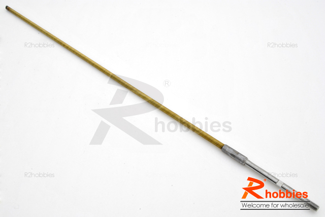

Pues...creo que deberias poner eje de 4mm flexible, con bocina de laton y camisa de teflón. Para helice un "drive dog" o cabeza de perro con su correspondiente helice drive dog. Para posicionar correctamente la bocina, debes tener el timon y arbotante tambien (es mi humilde opinion) ademas de saber que motor vas a montar, su peso y dimensiones aproximadas. Muy importante conocer el angulo de ataque del motor. Si... ya se que el arbontante ha de tener entre -1º y 1º de inclinacion... Respecto a donde comprarlos, que motor, que baterias y que variador...no soy el mas experto para aconsejarte. Creo que aqui hay mucha gente que sabe bastante mas que yo del tema. Saludos!

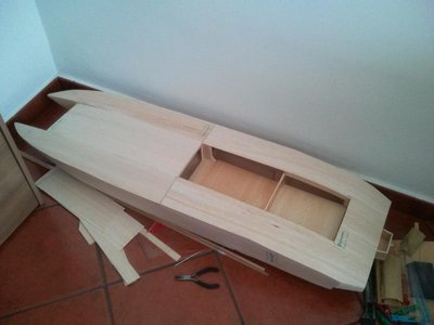

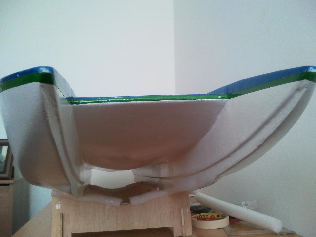

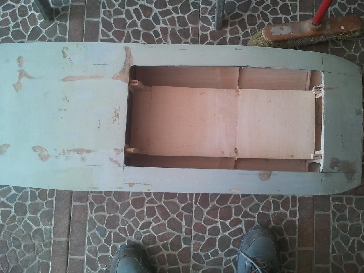

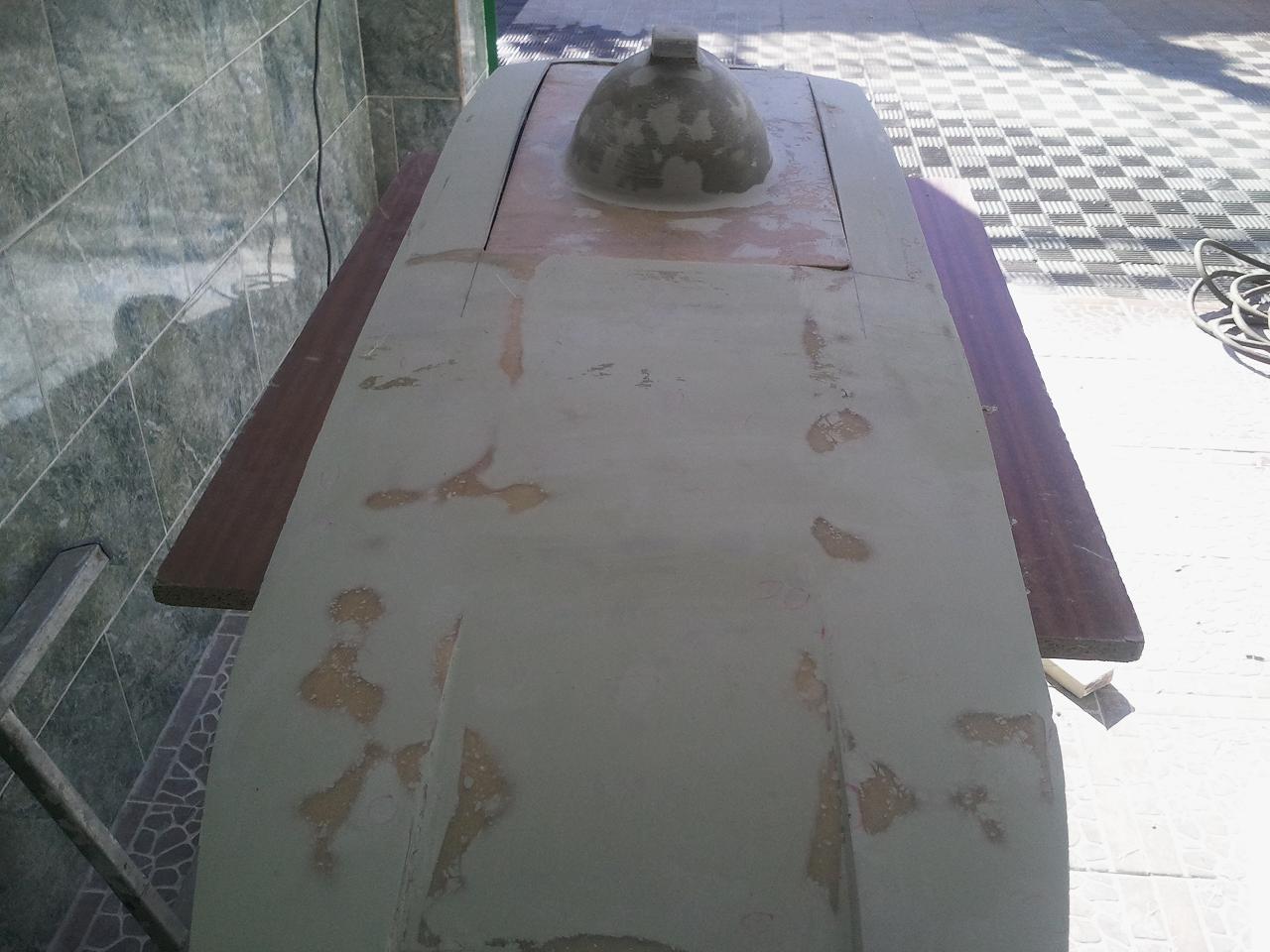

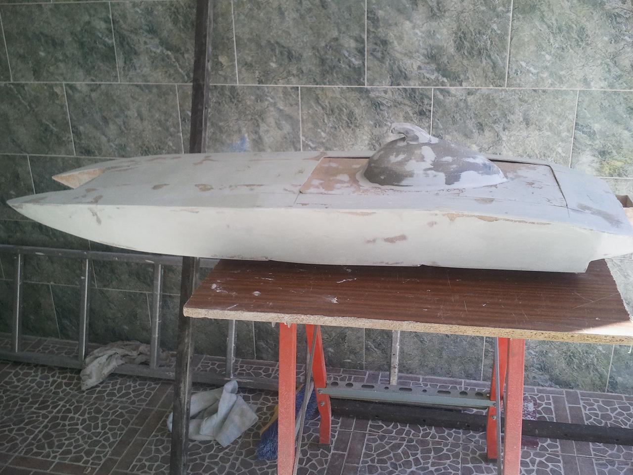

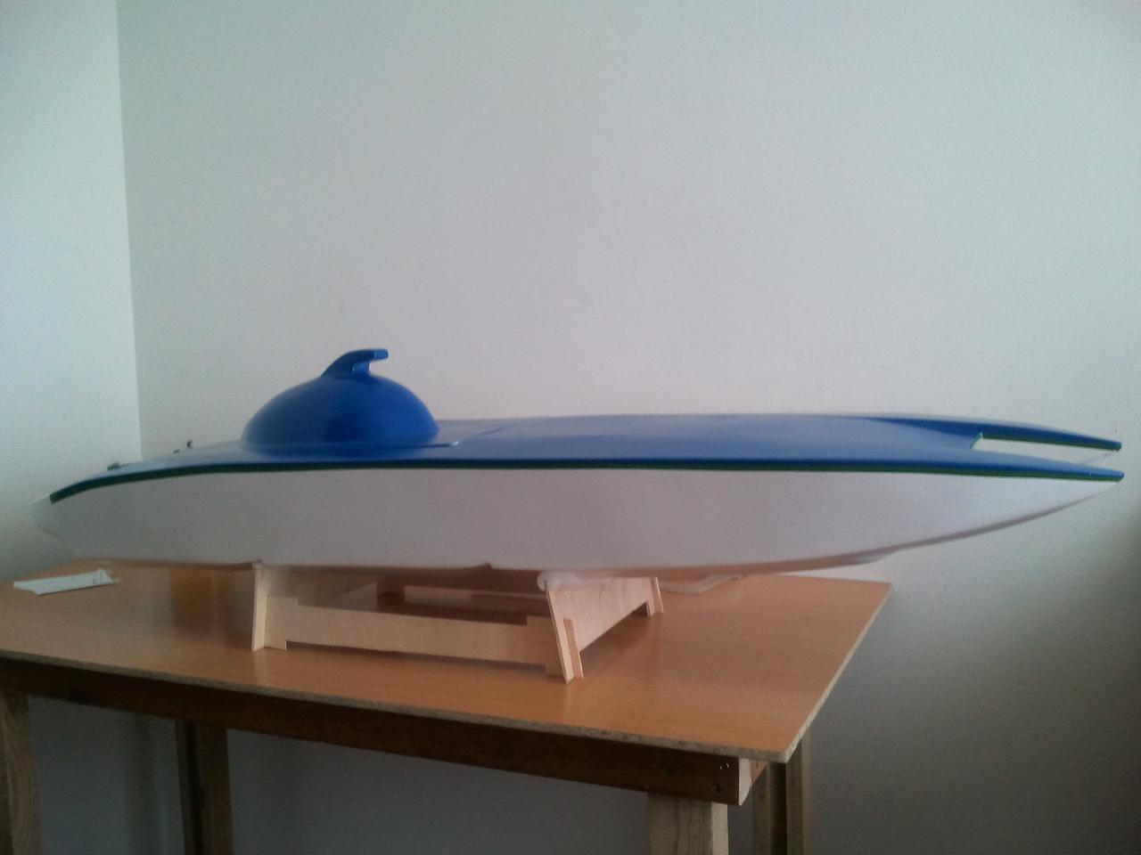

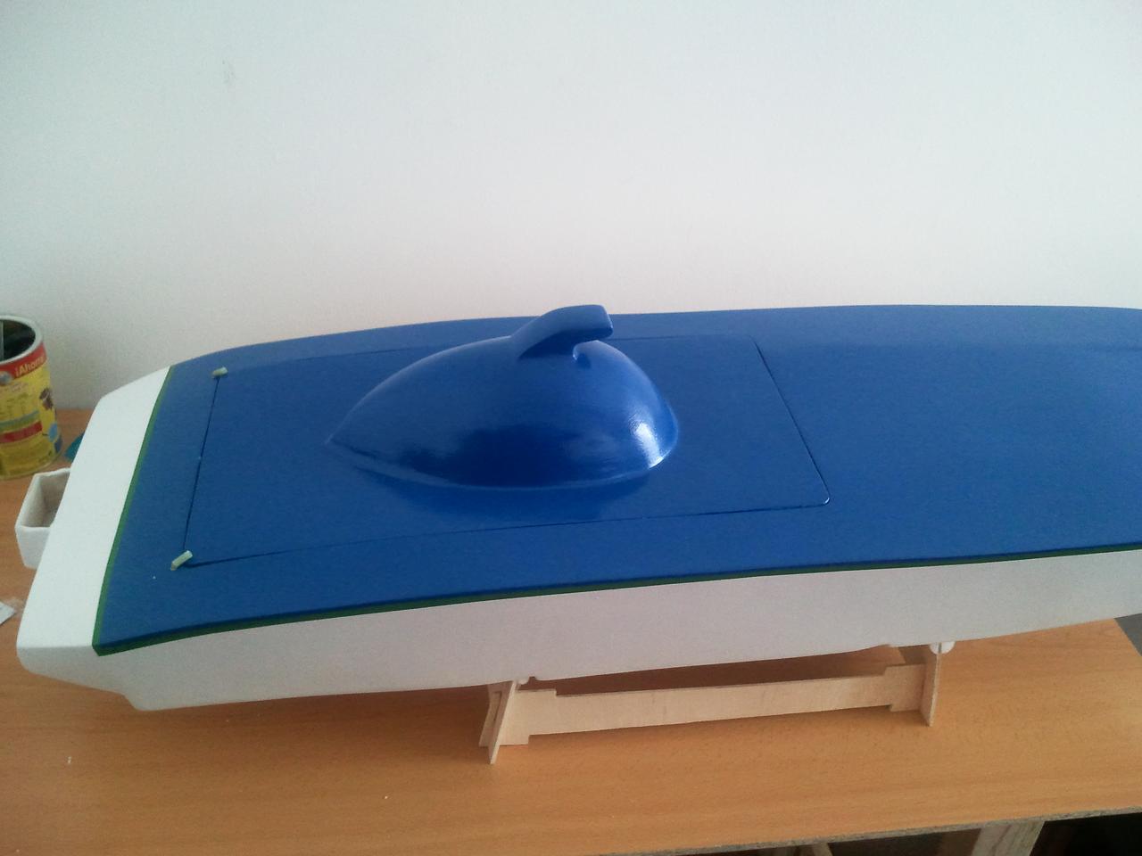

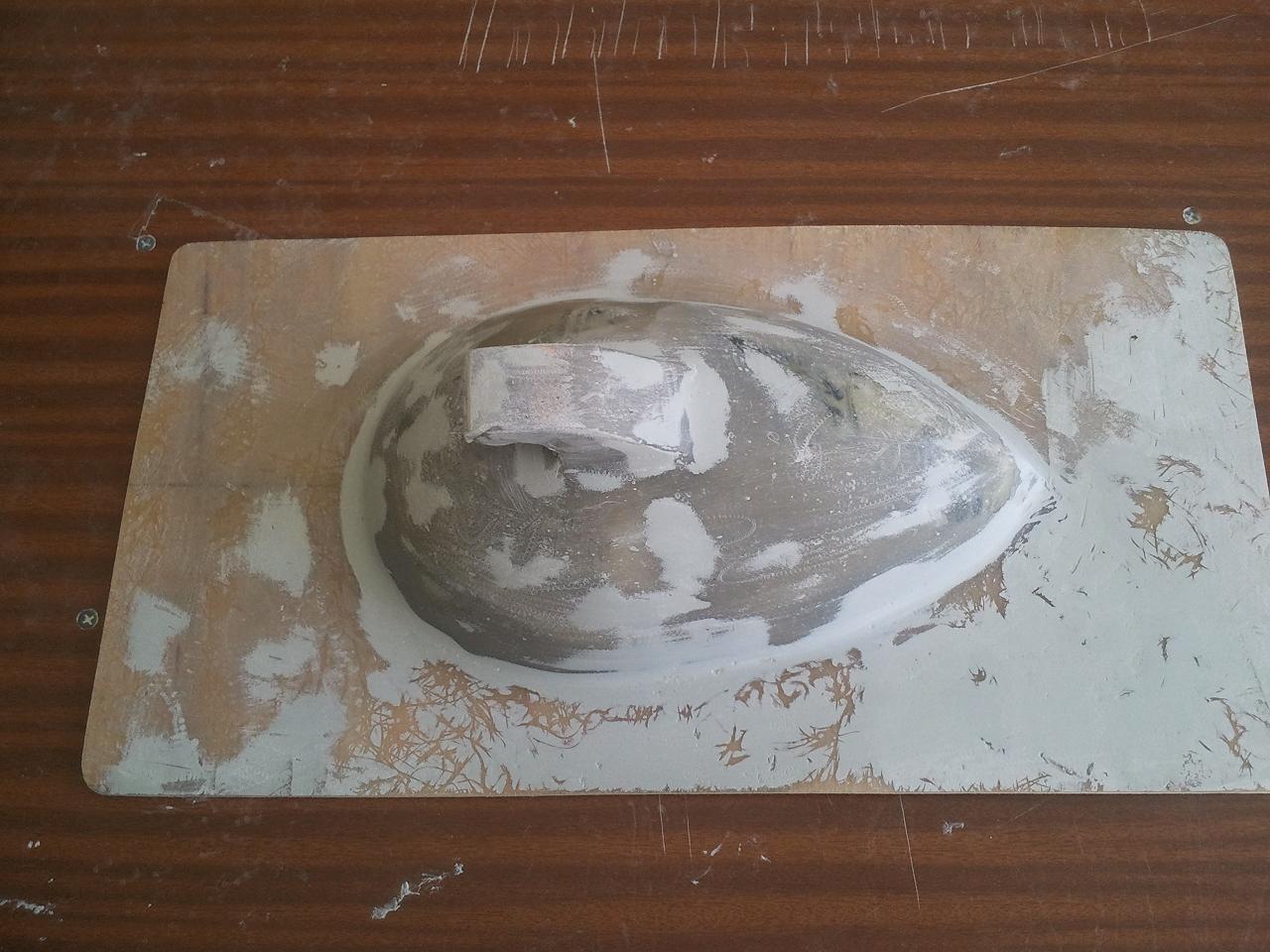

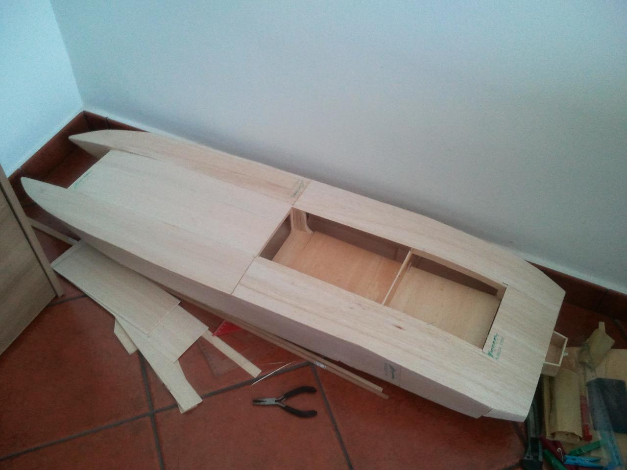

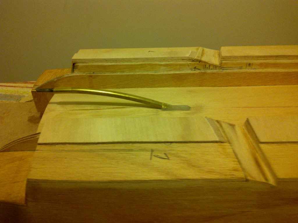

gracias por contestarme volcano y agradezco mucho tu alluda mira ahora e hecho otra modificacion en el cata en el hueco de la gavina le he quitado a cada lado 5,5 centimetros para tener mas espacio donde poder trabajar por si tubiera que poner un 26cc pero espero que pueda poner el electrico.
ya he construido la gavina empoliestado y enmasillado solo falta retocar poros y colocar 2 torres a los lados de la gavina tipo cata king shaves
el hueco de antes de cortar
el hueco que tiene ahora mas vale prevenir que curar

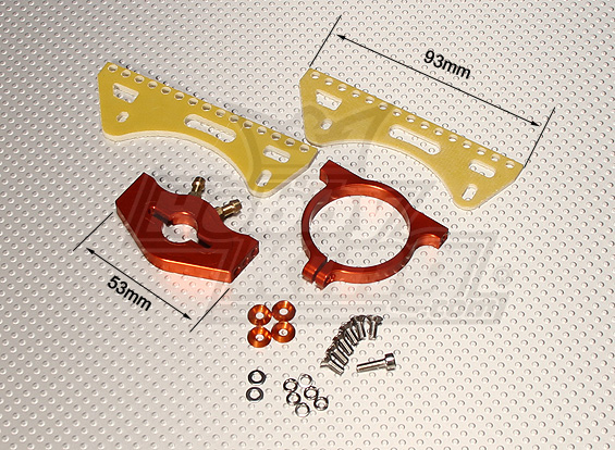

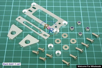

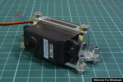

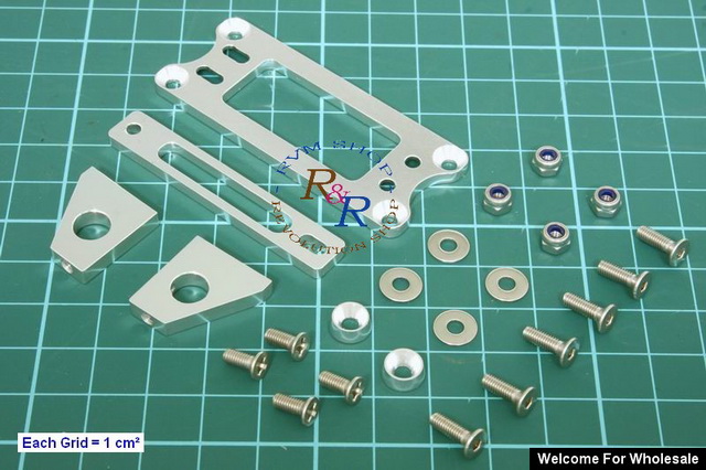

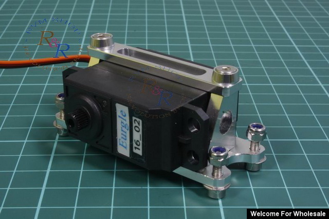

Montura para el servo, de aluminio:
http://www.r2hobbies.com/eng/proddetail ... cbp1814012
Precio: $ 5,97

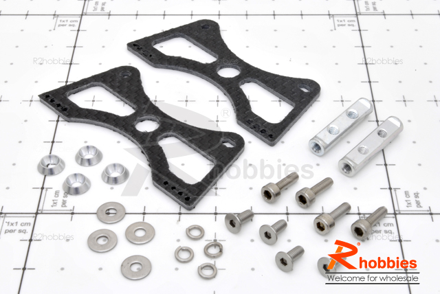

De carbono:
http://www.r2hobbies.com/eng/proddetail ... cbp1814032

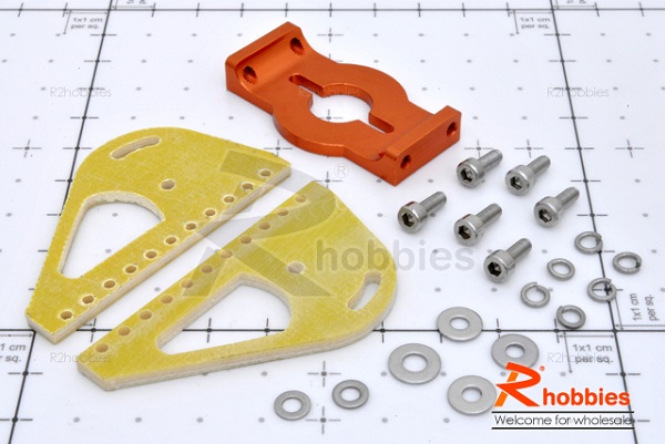

http://www.r2hobbies.com/eng/proddetail ... cbp1814025
Precio: $ 6,57 ($ 13,14)

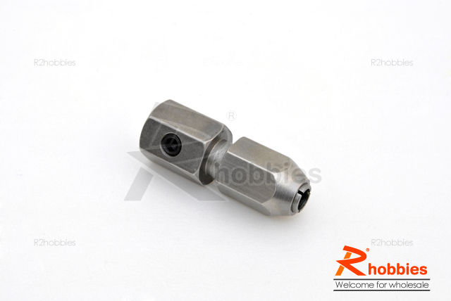

Conectores de eje de motor-eje de hélice (x2):
http://www.r2hobbies.com/eng/proddetail ... cbp4739004
Precio: 3,06 ($ 6,12)
Eje flexible (x2):
http://www.r2hobbies.com/eng/proddetail ... cbp4737003
Precio: $ 3,06 ($ 6,12)

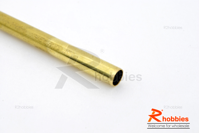

Tubo para bocina (x2):
http://www.r2hobbies.com/eng/proddetail ... cbp4735005
Precio: $ 1,39 ($ 2,78)

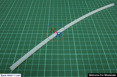

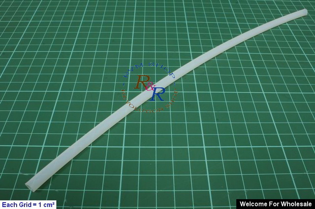

Tubo de teflón (x2):
http://www.r2hobbies.com/eng/proddetail ... cbp1835030
Precio: $ 1,00 ($ 2,00)

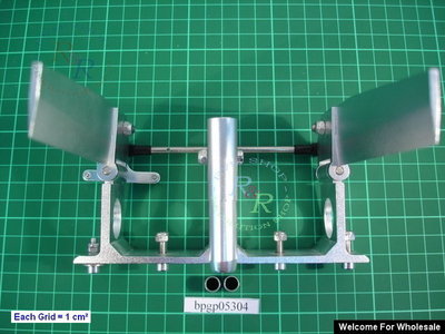

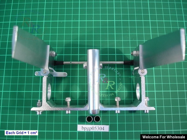

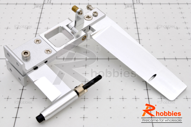

Arbotante-timón (x2)
http://www.r2hobbies.com/eng/proddetail ... cbp1832004
Precio: $ 16,72 ($ 33,44)

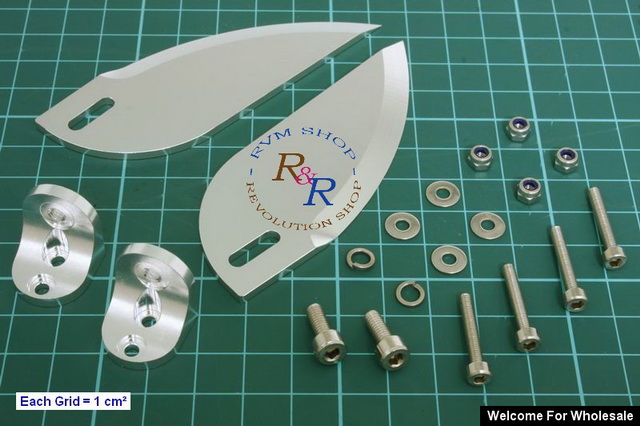

Turn-fins (x2).
http://www.r2hobbies.com/eng/proddetail ... cbp1830011
Precio: $ 11,94 ($ 23,88)

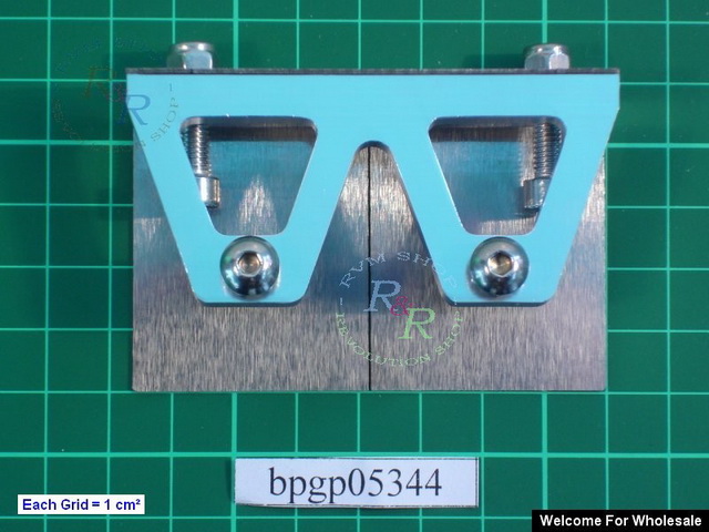

Trim-tabs (x2):
http://www.r2hobbies.com/eng/proddetail ... cbp1830005
Precio: $ 13,94 ($ 27,88)

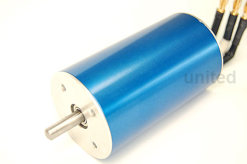

Motor (x2):
http://www.hobbyking.com/hobbyking/stor ... unner.html
Precio: $ 37,99 ($ 75,98)

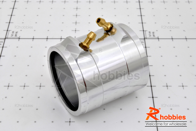

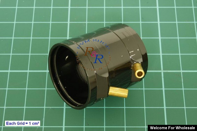

Camisa de agua para motor (x2)
http://www.r2hobbies.com/eng/proddetail ... cbp1831003
Precio: $ 5,97 ($ 11,94)

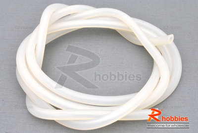

Silicona para agua (x2, porque nunca está de más):
http://www.r2hobbies.com/eng/proddetail ... cbp3945002
Precio: $ 0,58 ($ 1,16)

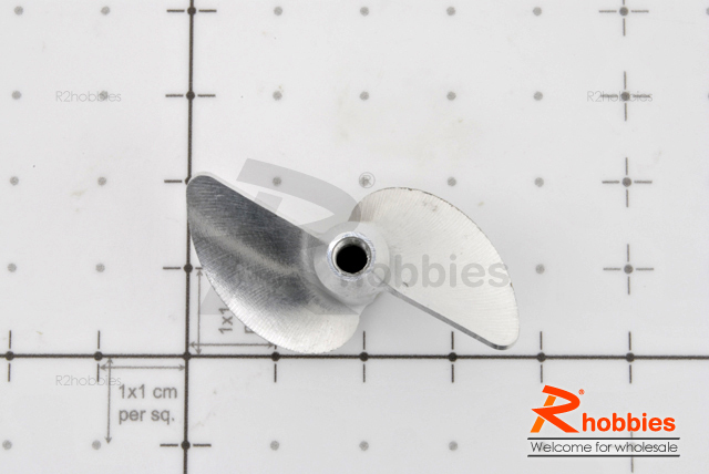

Hélices de 37 mm
http://www.r2hobbies.com/eng/proddetail ... 16007_5237
Precio: $ 15,01
… de 40 mm:
http://www.r2hobbies.com/eng/proddetail ... 16007_5740
… de 40 mm, con drive.dog… de acuerdo al eje que hayas elegido:
http://www.r2hobbies.com/eng/proddetail ... 16009_5740

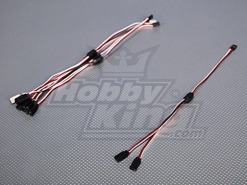

Cosas que deberías tener, siempre:
Cable “Y”
http://www.hobbyking.com/hobbyking/stor ... _bag_.html
Precio:$ 3,99

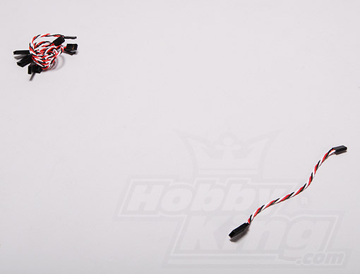

Cables de extensión:
http://www.hobbyking.com/hobbyking/stor ... _set_.html
Precio: $ 1,99

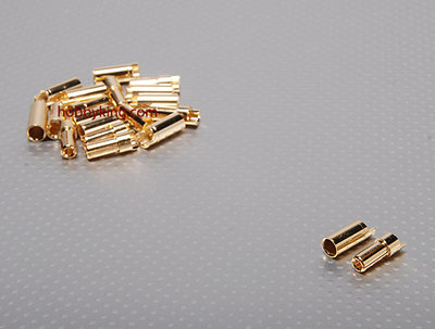

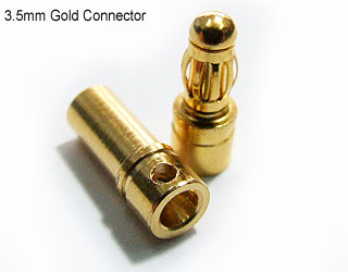

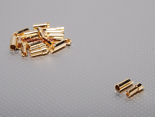

Conectores “ORO” de 3,5 mm (para variador-motor)
http://www.hobbyking.com/hobbyking/stor ... 20PC_.html
Precio:$ 1,59
Conectores “ORO” de 5,5 mm ( para batería-variador):
http://www.hobbyking.com/hobbyking/stor ... 20pc_.html
Precio: $ 3,99

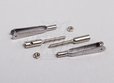

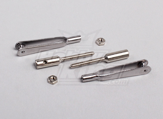

Clevis:
http://www.hobbyking.com/hobbyking/stor ... Pair_.html
Precio: $ 2,12

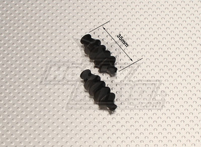

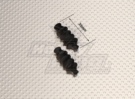

Cierre de goma para salida de push-rods:
http://www.hobbyking.com/hobbyking/stor ... Boots.html
Precio: $ 1,14

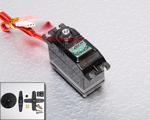

Servo standard:
http://www.hobbyking.com/hobbyking/stor ... 46_5g.html
Precio: $ 17,04
este (sin ser un standard normalito), es mas cojonudo... a la hora de tirar de los timones

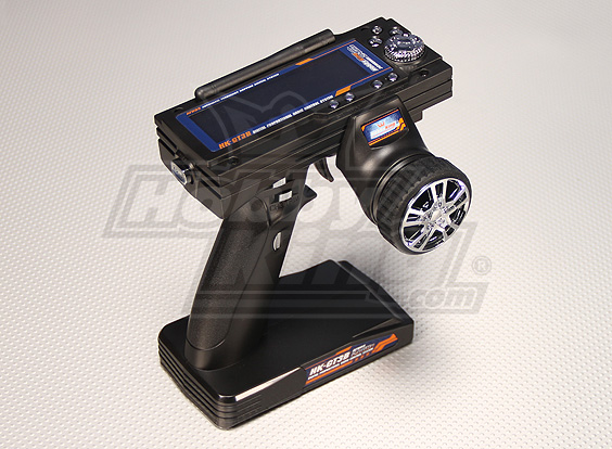

Emisora de 2,4 Ghz:
http://www.hobbyking.com/hobbyking/stor ... stem_.html
Precio: $ 27,99
Una emisora muy buena y con un precio mas que ajustado

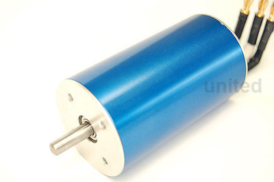

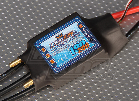

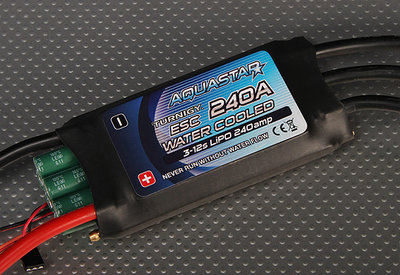

#1122815
que me decis con este variador y este motor????????
http://www.hobbyking.com/hobbyking/store/__15134__Hobbyking_SS_Boat_Series_200A_ESC.html
http://www.hobbyking.com/hobbyking/store/__4936__KB45_10XL_1200kv_Brushless_Inrunner.html
#1122849
Hola:
dicken escribió:que me decis con este variador y este motor????????
... lo mismo te sigue faltando:
Bocina, eje, timón, turn-fin, trim-tabs, baterías (y de 6S), hélices, servo, emisora, etc, etc, etc...
A ver si te hago un set-up para 6S, bueno, bonito y barato... ¿vale?

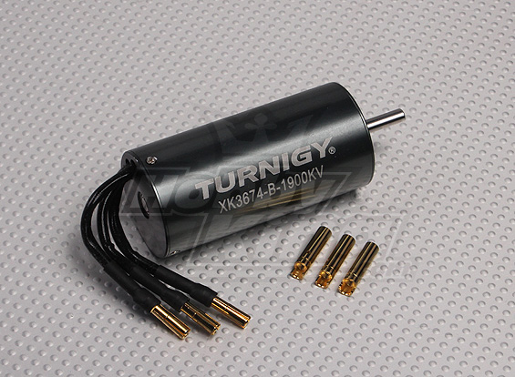

Para un motor:
Motor:
Precio: $ 43,78

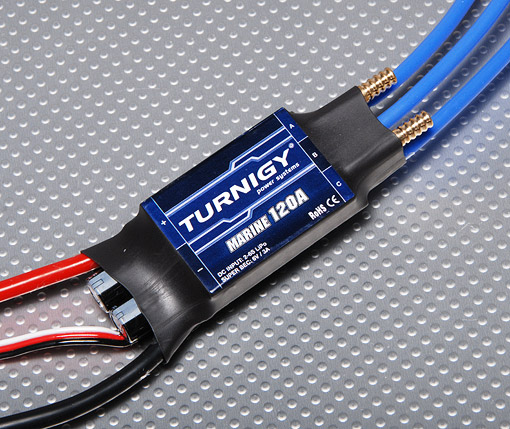

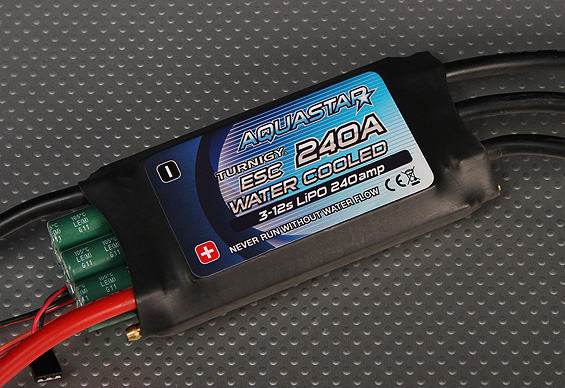

Variador:
http://www.hobbyking.com/hobbyking/stor ... _ESC_.html
Precio: $ 215,99

Timón doble con toma de agua doble:
http://www.r2hobbies.com/eng/proddetail ... cbp1832011
Precio: $ 37,83
Camisa de agua, para motor 36 mm:
http://www.r2hobbies.com/eng/proddetail ... cbp1831021
Precio: $ 6,97

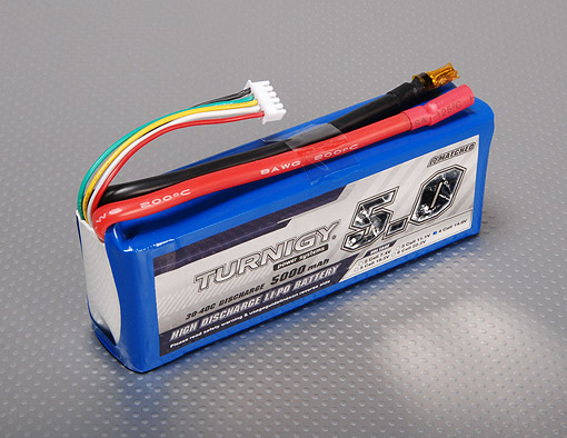

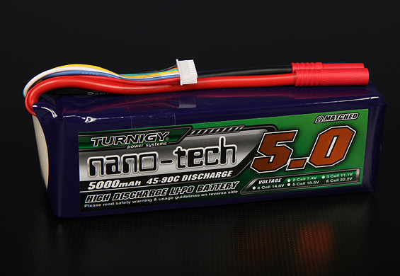

Batería de 6S, de 5000 mAh:
http://www.hobbyking.com/hobbyking/stor ... _Pack.html
Precio: $ 94,81
Quizás haya que cambiar bocina, teflón y eje... no lo sé.

Recuerda que ahora NO PODRÁS USAR variadores con BEC y deberás hacerte de un pack de pilas para el receptor.
La batería que te he puesto es (dentro de lo normalito), de muy buena calidad, porque el consumo del barco va a necesitar buenas fuentes de energía.

#1123008

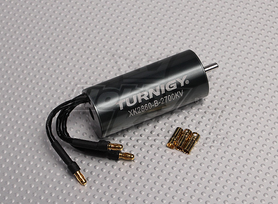

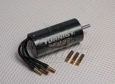

nauti, el motor que pusiste ademas de que creo que es pequeño, no soporta 6s, creo que el motor deberia ponerlo mas grande, mas o menos como el que puse yo para que pueda mover una helice grande sin consumir una burrada de amperios. Ademas con el otro motor, le bastaria con el variador de 180a que es algo mas barato.
#1123030
Hola:
Kaime escribió:nauti, el motor que pusiste ademas de que creo que es pequeño, no soporta 6s, creo que el motor deberia ponerlo mas grande, mas o menos como el que puse yo para que pueda mover una helice grande sin consumir una burrada de amperios. Ademas con el otro motor, le bastaria con el variador de 180a que es algo mas barato.
Ooops... se me ha colao!!...
Déjame ver que otro motor puede ser.
Perdón.-
Creo que es poco ese variador... a demás de ser de los menos fiables del mercao, vamos... pero...

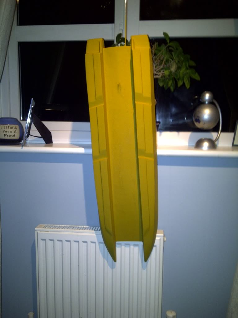

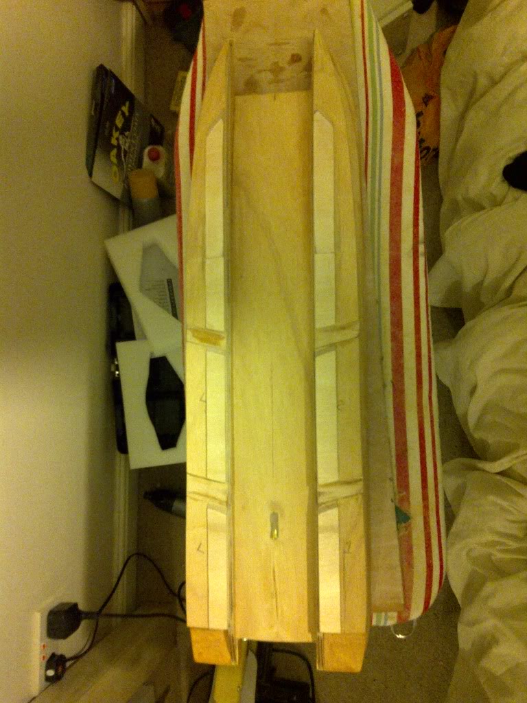

#1129018

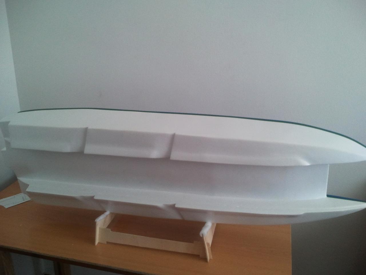

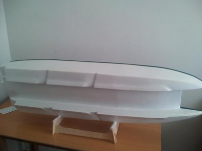

gracias volcano me alegro que te guste aunque eso que me dijiste de los listones triangulares que has puesto en ambos patines lo e puesto del reves me da que pensar yo me copie de este cata que han construido otra persona :?: :?: :?: :?: :?: :?:
#1129329
Si te fijas bien en esas ultimas 3 fotos, los patines llevan el "escalon" (no recuerdo su nombre tecnico) planos al angulo que tiene el patin. En ninguna foto aprecio que hayan puesto los listones como tu. En cualquier caso, en este mundillo no hay verdades absolutas, todo depende de decenas de parámetros. Esperaremos a ver su comportamiento y asi sacaremos conclusiones mas acertadas.
Saludos desde Cazorla, el entorno natural mas bonito del mundo posiblemente!

#1129471
Hola a todos,los cortes creo que se llaman redanes y los listones que se ven en las fotos si los puedes cepillar y dejarlos a ras de los patines creo que te evitarás lios.Ya sé que es una putada,pero eso nos pasa a todos en algún momento.
Con respecto a la motorización ya nos contarás que decides.
Un abrazo,Paco Santander Naval RC
#1129642
ufffff cepillar los listones lo veo dificil ya que se han empoliestado cuando pueda lo probare asi haver que tal van de todas formas gracias paco
(juan 3946) me alegro que te guste los planos son de internet y ya los amplias segun tu gusto
