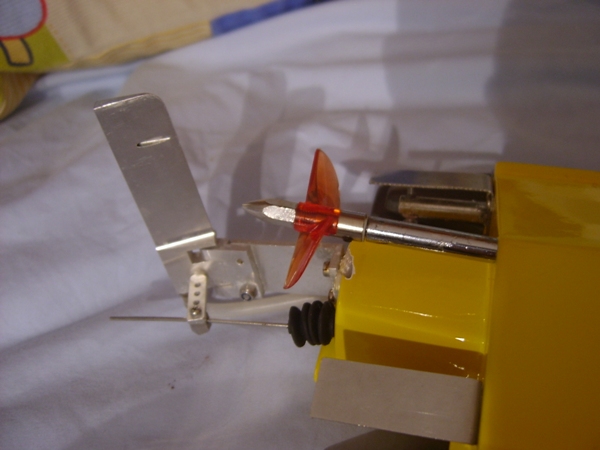

es de fibra de vidrio,eslora de 48 cm, peso no lo se,una foto del espejo de popa

La hélice está muy chula, parece de latón y con un paso pequeño, el diametro puede estar en 29mm pero si tiene un paso pequeño, posiblemente puedas ponerle de 32 o incluso hasta 34 de diametro.

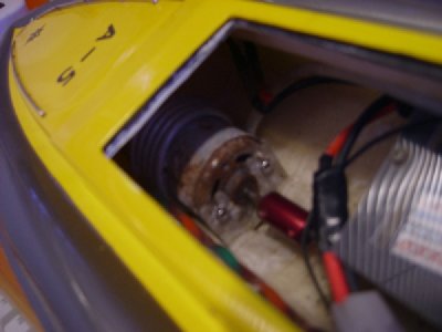

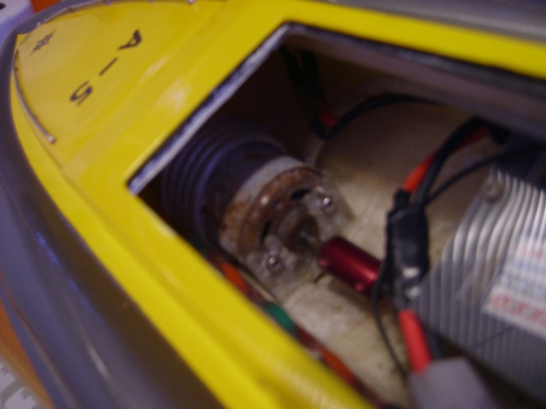

Yo le pondria un brushless grandecito (aunque sea de los chinos) y el variador brushless de no mas de 40 amperios te vale (de 60 te dá mas seguridad) que seguro que te sale mas barato que el 200 amperios que acabas de comprar.

el motor no lleva ninguna marca ni numero ni nada,solo se que es un 550

la helice es de 40 mm de diametro y 10 mm de paso
