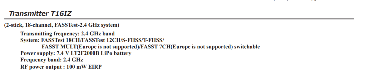

Por Marlo
#1411825
Y quien no tiene un receptor FASST? Como sea así van a vender pocas emisoras de éstas...
Dvm escribió:Eso es lo que vi que en el manual pone que no emite en Fasst en Europa, me han jodido por que como digo al tener un 8Fg todos mis receptores son FASST
Enviado desde mi WAS-LX1A mediante Tapatalk
Sent from my Mi 9T Pro using miliamperios mobile app
Última edición por Marlo el Mar, 12 Ene 2021 11:13, editado 3 veces en total.
Por unomás
#1411827
Marlo escribió: ↑
Vie, 08 Ene 2021 13:33
En el manual dice que la versión europea no emite en FASST, un poco raro es...
Pues sí, también lo dice Ripmax en su web.
No lo entiendo, no entiendo esta estrategia. Siempre se espera tener compatibilidad retroactiva para no perder clientes potenciales.
A ver si alguien nos explica este aparente sinsentido.

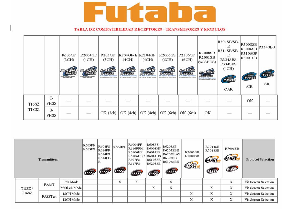

Dvm, si te animas por la 16SZ, te adjunto mi tabla de compatibilidad de receptores. Es la que han pasado más arriba pero resumida.
Por Dvm
#1411909
En los Fasst donde pone x quiere decir que no vale? O al contrario, tengo alguno también de Orange para modelos baratos estos servirán?

Dvm escribió:En los Fasst donde pone x quiere decir que no vale? O al contrario, tengo alguno también de Orange para modelos baratos estos servirán?
Donde pone X son los compatibles.
Enviado desde mi iPhone utilizando Tapatalk
Por unomás
#1411916
Dvm escribió: ↑
Lun, 11 Ene 2021 20:42
Como bien te cometa el compañero, la X son los compatibles.
En principio todos los de otras marcas que sean compatibles te funcionarán. Aunque yo buscaría info al respecto en cualquier foro. Yo solo uso RX Futaba, pero el orange lo he probado y funciona.
También están estos otros que según leí van bien: https://es.aliexpress.com/item/40002660 ... web201603_
Hay unos cuantos:
https://es.aliexpress.com/w/wholesale-f ... eiver.html
Pero como te comento, antes de comprar asegúrate.
#1412391
En la tabla de comparaciones de las emisoras T16SZ y la T16IZ , lo que dice es que las dos funcionan con el sistema FASST
En el manual de la emisora T16IZ ,dice que funciona en todos los protocolos de FUTABA , es prácticamente imposible, que FUTABA saque una emisora que no tenga todos los protocolos , hasta la gama más alta T32MZ dispone de los cuatro protocolos , en la página 77 del manual T16IZ , indica como cambiar de sistema , estando entre ellos el sistema FASST
Además hay que tener en cuenta que FUTABA hace muy poco tiempo puso en el mercado dos receptores de 8 y 14 canales a los que se les puede programar para los dos protocolos
El mismo receptor admite FASST y FASSTes
Por Marlo
#1412396
El problema viene con la versión Europea que no emite en FASST, lo dice en el manual bien claro. Se supone que las versiones asiáticas y americanas seguirán emitiendo en FASST...
TOMAS GARCÍA CAGIGAS escribió:En la tabla de comparaciones de las emisoras T16SZ y la T16IZ , lo que dice es que las dos funcionan con el sistema FASST
