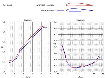

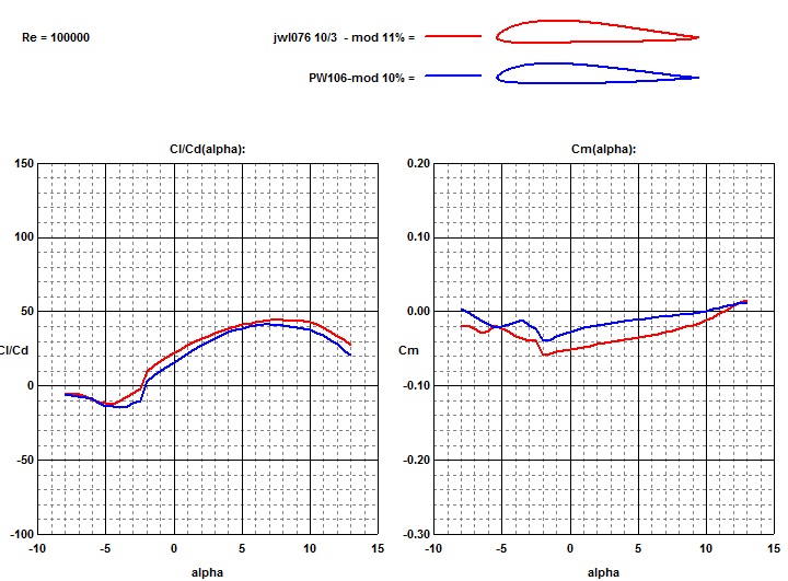

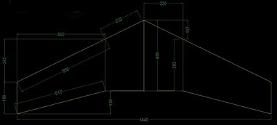

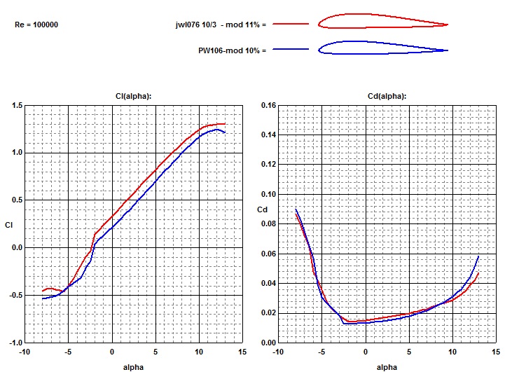

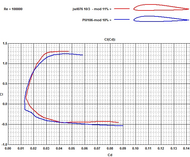

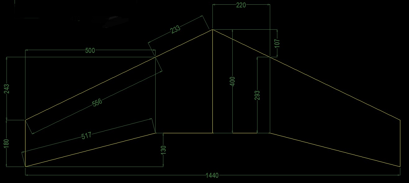

Tengo en mente hacer un alita "polivalente" para ladera y con una opción de motor trasero "quita y pon". La principal característica que quiero es que sea "flotona", penalizado por tanto el tema velocidad/acrobacia. Aprovechando unos restos de material, me da "aprox" para las medidas del plano adjunto.
Mi duda es que hasta ahora tengo varios modelos con los perfiles PW (51,75, y 1211 que corre de lo lindo
) pero para esta ocasión, dudo entre un PW106 y un JWL076 (ambos un poco modificados con XFoil para que tengan un poco mas de sustentación).
Nunca diseñe nada con perfiles JWL y la mayor diferencia la veo en el momento "Cm/alpha", pero al no ser un ala plank no se si merecerá la pena el JWL que da algo mas de sustentación.
