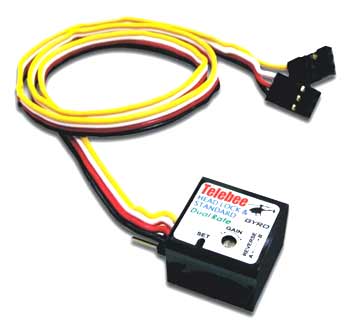

hola hola , tengo por ahi un giro telebee con heading lock, este tiene un potenciometro para la ganancia, y ahi viene la duda, si tengo conectada la ganancia remota desde emisora, este potenciometro actua???hace falta ajustarlo o keda anulado por la ganancia ke le mande la emisora????
o tengo ke ajustarlo sin ganancia remota y luego conectar esta y retokar desde emisora???

Ese giro lo tuve y va muy bien, no es un 401 pero si no le pides mucho, clava la cola, ese potenciometro no actua si la ganancia la tienes conectada en el canal 5 y lo ajustas desde la emisora.
Por peedpeed
#656685
Si es una emisora programable anula lo que pongas en el gyro. Para eso es el cable del canal 5.

alex tengo este gyro la version zoom que es igual en uno de mis heli y como dicen los demas no es un 401 pero trabaja bien.
en cuanto a la ganancia remota como dicen los demas cuando esta conectado el cable al canal 5, anula la que esta en el gyro pero lo que eh leido y lo resultado que me ha dado para que trabaje mejor la ganacia remota, el pot que esta en el gyro tiene que estar casi al 100%+,otra cosa la manera como va montado infiere mucho tiene que ir vertical ,tambien es bueno que lo enciendas por un par de minutos antes de volar el heli por que son sensibles a la temperatura ejje aunque eso yo casi nunca lo hago y ademas para que no haga drift tiene que usar un poco de sub trim. lo tengo en un belt cp y clava bien la cola ""No lo botes jeeee

muchas gracias por las respuestas, probare de ponerlo a 100 pues si no hace nada, tmpoko le afectara, y si es verdad ke la cola la tienes ke trimar un pokito, pero a mi me va variando conforme pasa el rato, aveces a der, a veces a izq, y a veces con el trim a 0, no es un 401 desde luego, pero al walky no le voy a poner tanta pasta, de hecho vole siempre con el giro original wk 006 y tampoko me iba del todo mal, pero en las trepadas pierde la cola, y al cambiar el telebee este ke lo tenia en el caliber, por el 401 con el servo digital me kedo este sobrante y por eso se lo monto al walkera, sino en el walkera no me dejo tanta pasta jaja, es un heli de batalla!!!!

Muy buenas, tengo un Mini Titan con este gyro todavía no lo he probado pero ayer estuve configurando un poco y efectivamente en bloqueo de cola tuve que dar un punto la sub trim puesto que si no poco a poco se iva el servo hacia la derecha hasta que llegaba a tope. Saludos.

Bueno pues estoy un poco confuso puesto que parece que cada vez que enciendo y apago tengo que volver a tocar el sub trim para que el servo no se valla para un lado ¿alguien sabe como puedo solucionarlo? no se si me explico. Saludos.

Hola a todos, ref. al telebee, yo tengo 2 como ese, y teneis que tener una cosita en cuenta, si teneis el cable de gain conectado al receptor, el gyro funciona sin bloqueo, solo se activa el bloqueo si lo desconectais del receptor y lo ajustais con el potenciometro.. No soy un especialista en vuelo 3d ni muchisimo menos, pero algo de vuelo acrobatico si que hago (loopings, rools...), y la verdad es que la cola me la lleva muy bien tanto en el copterx como en el hurricane (en este ultimo ya le cambie el gyro por un logitech 2100 hace poco, aunqeu no he tenido tiempo de probarlo por problemas con el esc)....
PD. creo qeu hay dos modelos de telebee, el que yo estoy comentado es uno que solo lleva un potenciometro y el boton de rev y nor, lo digo porque si fuera otro modelo, quizas lo del cable no es aplicable....

yo tambien tengo este en mi trex 450,el gyro en cuestion es este:
quereis decir que el conector con el cable amarillo tiene que ir desconectado del receptor?

Hola, si lees las instrucciones, indica que tiene 2 modos de trabajar, uno de ellos con el cable amarillo conectado y sin conectar (mi ingles no es muy alto, aunque la interpretación coincide con varios compañeros de vuelo), si lo llevas conectado trabaja sin bloqueo de cola y sin conectar trabaja con bloqueo. Por lo tanto es normal qeu cuando vueles con el cable amarillo conectado, siempre tenga una tendencia a un lado y con el trim lo ajustes... yo lo llevo con el cable amarillo desconectado. Yo lo llevo a un 75% aproximadamente de ganancia a través del potenciometro, pero bueno, eso en cada heli se ajusta al gusto y a lo que te deje :wink: ...

Hola buenas tardes , otra opinion para liarlo aun mas , pues yo lo llevo en mi T Rex 450 y si levo el cable conectado al receptor , y en el potenciometro lo llevo a un 25% más o menos y la ganancia remota la llevo al 15 % , a mi me funciona así , claro que mi nivel de vuelo es aun muy basico ,pero la cola ni se mueve , lo que si me hace es que alguna vez depende cuando le pica ,hace una insignificante cola de pez , que raro estos gyros , saludos .

Muy buenas he seguido haciendo pruebas, con el cable conectado si tiene bloqueo de cola pero lo tengo que trimar puesto que si no muy despacito el servo se va hacia un lado, he probado a desconectarlo y pasa lo mismo el servo tiende a irse hacia un lado, tocas un o dos puntos el sub trim y se queda quieto pero eso si cada vez que lo enciendo lo tengo que ajustar, probare como dice Graphite a ver que pasa, saludos. :roll:

Yo tengo ese gyro montado en mi Hdx300 desde hace tiempo, y como bien decis, hay que usar subtrim para clavarlo.
Ese pequeño movimiento del servo hacia un lado, es lo que llaman "drift" y se da debido a los cambios de temperatura en el gyro. Aunque los gyros llevan un circuito encargado de hacer la compensacion de temperatura (ambiente me refiero) en este gyro no funciona muy bien, por lo que cada vez que lo inicializas tienes que variar un poquito el subtrim del canal 4 dependiendo de la temperatura ambiente.
Puedes hacer una prueba, veras como cuanto mas frio haga en la calle, mas subtrim hacia la derecha tienes que dar. Los dias que hace mas calor tienes que bajar el subtrim (todo esto lo estoy diciendo de memoria y puede que sea alrreves).
Respecto al cable de ganacia remota, cuando esta conectado al receptor, el potenciometro del gyro se anula y no sirve de nada.

a ver dentro de la duda ke tenia, ke era una tonteria os habeis liado a discutir de una cosa ke no es cierta, con ganancia remota y valores superiores a 0, o sea positivos, el giro va con blokeo fijo, dudaba sobre si afectaba el potenciometro pero esto otro es indudable, por lo menos en el giro mio, ke no kreo ke sea distinto a los vuestros, lo ke si me habeis verificado es ke algo tienen estos giros ke les cuesta encontrar el centro del servo con lo cual poko a poko va pa donde kiere, se nota mas con el heli parado ke en vuelo, pero ya os digo es un alivio saber ke no era una tara del mio aunke no me afectaba mucho, de todos modos gracias a todos por la ayuda!!!!

mikimoto al parecer sus interpretaciones no fueron buenas jeje :o por que lo que quiere decir lo del cable es simplemente que cuando esta conectado tiene ganancia remota y puesdes optar por usarlo en modo de bloqueo ,o sin bloqueo desde la emisora ahora sin conectar el cable por defecto esta en modo de bloqueo, yo lo llevo con el y lo pongo sin problemas en cualquiera de los dos modos sin desde la emisora .
y en cuanto a que el servo se va hacia un lado es normal inclusive en manual lo dice casi al final ,lo que no puede hacer es irse rapidamente hacia un lado tiene que durar de 10 a 20 segudos aproximadamente para llevar a su recorido final , lo mejor es pornerlo a k lo haga lo mas lentamente posible asia la derecha para que compense el torque del rotor principal que siempre envia el heli hacia la izquierda naturalmente por su forma de rotacion que es clockwise . lo se bien por que hace poco tenia muchos problema con la cola y leei mucho sobre el gyro pensando que lo tenia mal configurado despues del aporrizaje jjee y era una tonteria uno de los blade grip de la cola que estaba mal montado. salu2s... y poco viento
