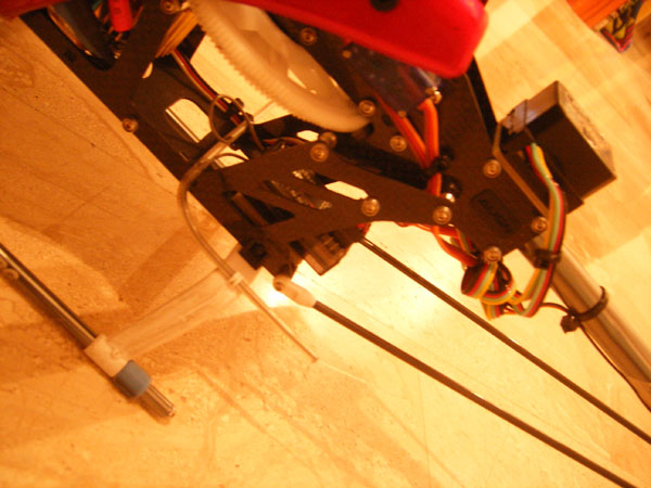

yo para mis receptores futaba 2,4 cojo un tubito tipo mina de boli, lo caliento y le doi angulo de 90º con suficiente curva para ke pase sin forzar el cable, en la parte central le hago un corte trasversal de 1 cm aprox y por el meto las dos antenitas, una para cada lado de forma ke asomen solo las puntas peladas pero con la orientacion de 90 º recomendada, y brido el dispositivo de la mejor manera posible, ke keden lo mas a la vista y despejadas posible, va muy bien y keda de lujo, aunke muchos como dicen las dejan sueltas por ahi y de momento no e oido de problema alguno, a mi me gusta seguir las especificaciones tecnikas para garantizar el alcance max!!!!

Muy bueno el invento...ya te lo estoy copiando.
Asi queda perfecto, protegidas y con los 90º que dice el fabricante.

teorikamente la parte vulnerable es la ke va pelada, la puntas, de todos modos yo miro de ke no kede a menosd e 1 cm de cualkier cosa ke pueda dar problemas, con el sistema arriba explikado puedes dejarlas al gusto sin ke se muevan luego!!!
