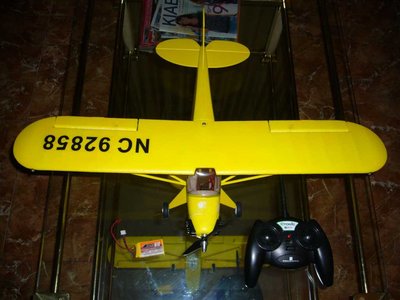

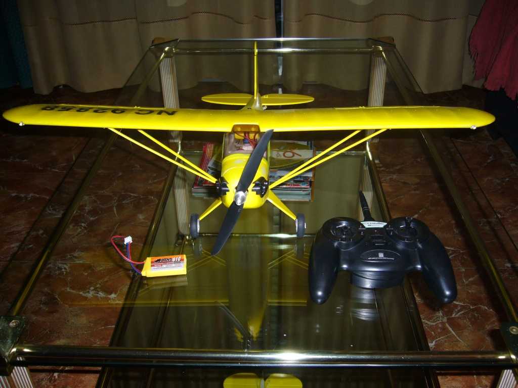

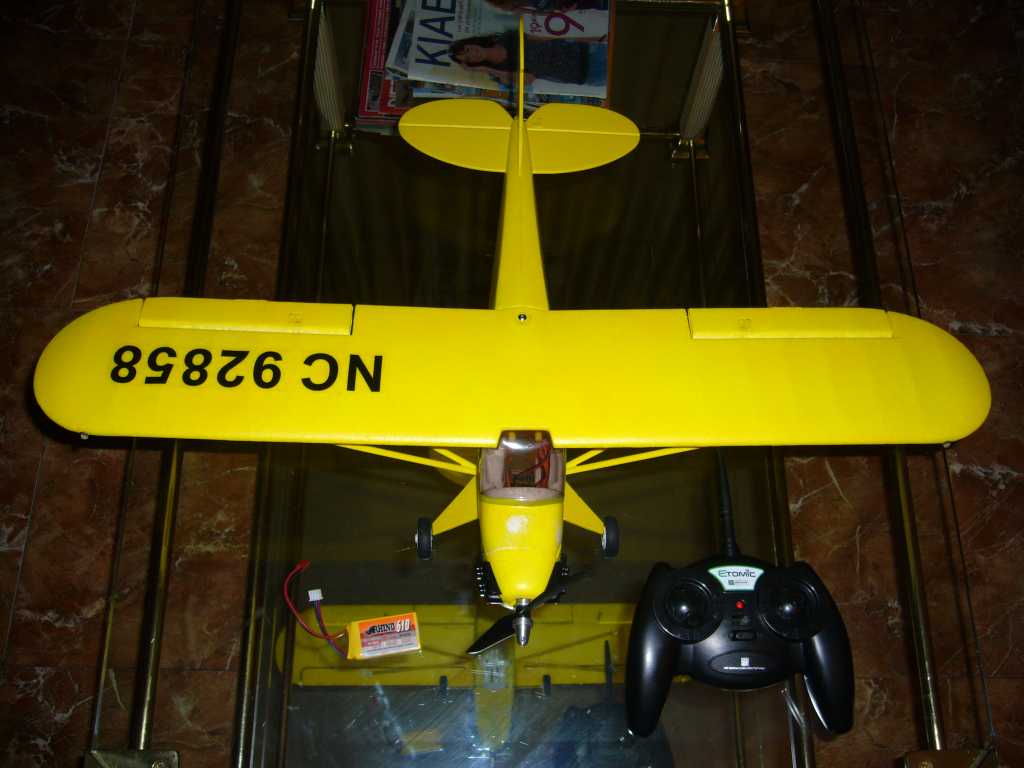

Bueno aqui os dejo unas fotos y datos antes de probarlo,que si va bien el vuelo prometo poner video.El peso al final se me ha quedado en 270 gramos con bateria de 610 rhino que es la que probare primero,receptor orange dsm2 6 ch y emisora de un antiguo ember 2 dsm2 2,4 ghz el motor un hexTronik 20g 2300kv helice 7035 que segun datos,valido para un peso de 300 gramos.Primera impresion en mano y motor a tope de sobra creo que levantara y encuanto a la calidad del pequeñajo muy buena.
Os contare como va la cosa
