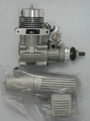

es un motor enya 40, pongo una foto que es igual que el mio

Por troniko
#112296
gracias por contestarme, supongo que en principio le daré un poquito con un cepillo dientes o una brocha y disolvente y ya veré como queda que de todos modos como ya digo solo tiene un poco de aceite seco pero asi no se va acumulando.
