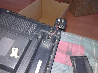

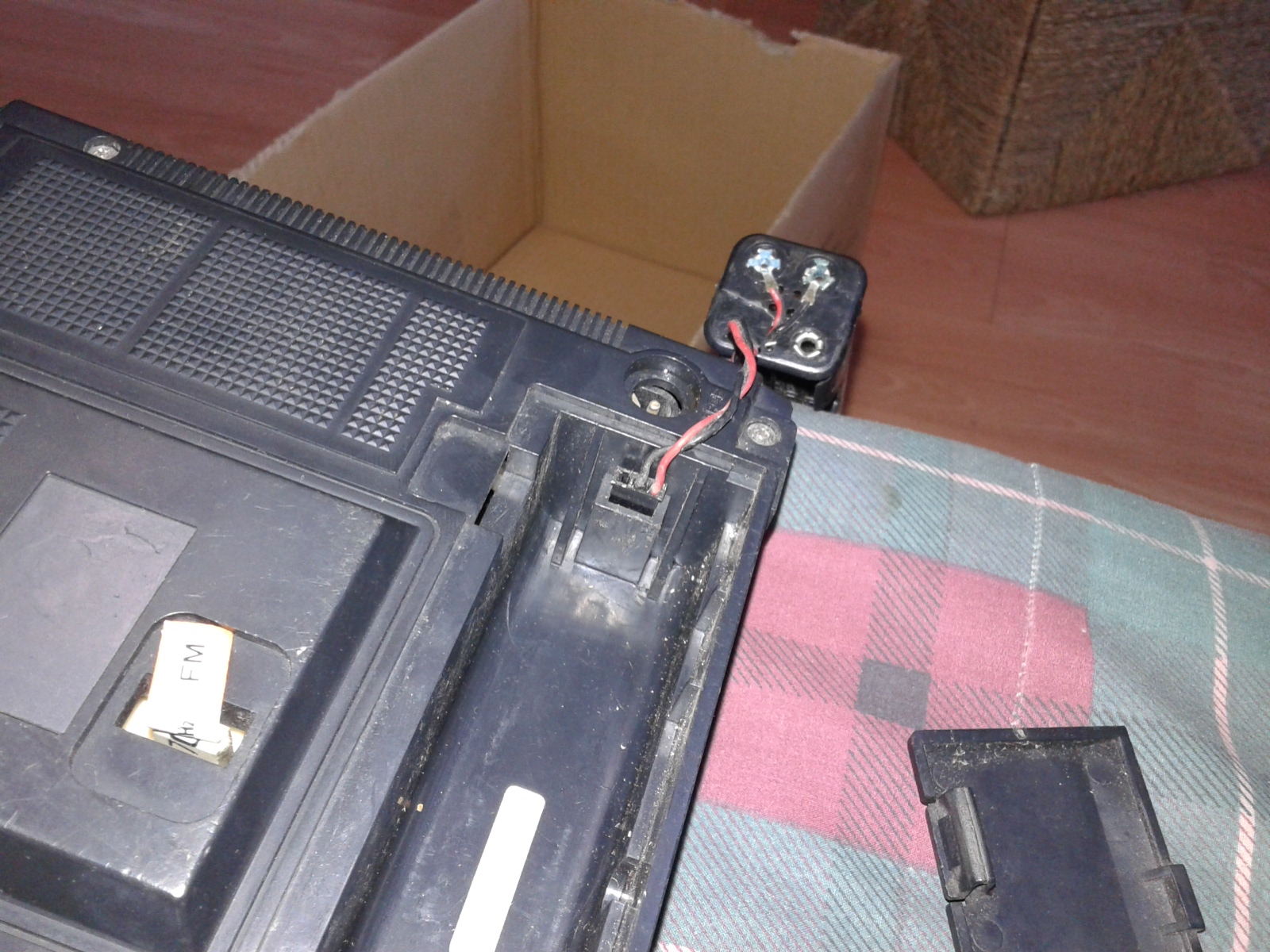

Una duda para los "viejos" aeromodelistas, tengo una Sanwa Cygnus a la que le estoy haciendo un pack de pilas recargables para volverla a poner en uso. La cuestión es que hace 20 años que le quité el viejo pack de recargables y ahora no se dónde va el + y el - , he encontrado un manual en pdf en alemán por internet pero ahí no pone nada salvo amperaje y voltaje que debe de tener la alimentación de la emisora. Os pongo una foto en el siguiente enlace:

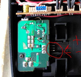

Siguiendo el cableado,la conexion es:
--Negativo al centro.
--Positivo arriba.
En la patilla de abajo no hay nada conectado.
Peligro de cargarte el cargador y la bateria si conectas un cargador de los de ahora.
Me explico.El cargador que utiliza esta emisora lleva el negativo en la punta y el positivo por fuera.
Los cargadores de ahora van normalizados con el positivo en la punta y el negativo por fuera.
Si vas a cargar por este conector,mide primero con un polimetro para asegurarte que tienes la polaridad correcta.
Un saludo...
