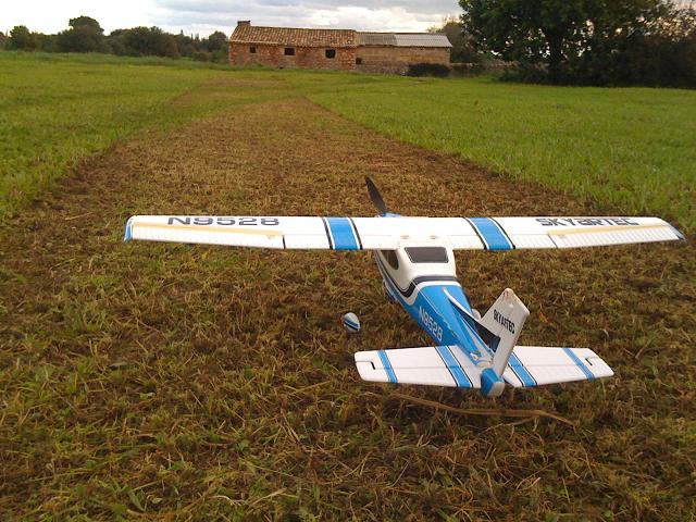

Mi cessnilla!!

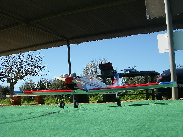

Mi ala baja entrenador!! Tiger III
