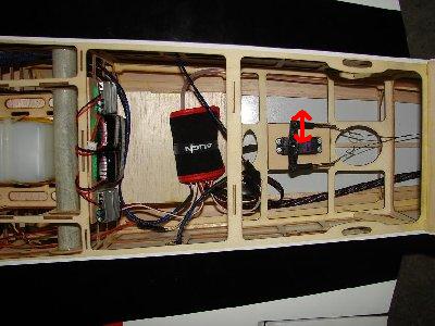

a ver si me explico lo que quiero preguntar.
tengo un brazo de servo como el de la foto, para la cola (la foto la cogi de un modelo de carby, espero que no se enfade :oops: ) si quiero tener los grados que me dice el fabricante para 3D, tendria que ampliar el brazo del servo, para que la cola me diera los grados que deseo, o poner el endpoint al maximo.
lo que yo me pregunto, es si alargo el brazo, me imagino que perdere potencia en el servo, si gunto el enganche en los horns, gano algo, pero no lo deseado.
hay alguna relacion de distancia, del horn y los brazos de servo, no se si me explico.

Lo mejor es que el sistema push pull (tira y afloja), tenga el mismo brazo el servo que la dirección.Sami tenia un post con dibujos.Lo de la potencia, pìerde mas cuanto mas alejado del servo, por eso se usan servos potentes para cola.En los dos metros uso 9 kilos y 13 kilos y no van mal.

Hola Juan Carlos:
Te comento mi opinión. He observado que para hacer más palanca y poder tener más recorrido, parece que el comportamiento es mejor alargando el brazo del servo que acortando los puntos de anclaje del horn.
En un caso extremo, probé a cerrar en el horn en el agujero más corto en la dirección y era difícil que quedara al final siempre justo en medio. Como comento, mejoraba si alargaba el servo y también alargaba el agujero del horn. Al final es lo mismo, porque la proporción de ángulo de desplazamiento da igual donde la apliques, si en el servo o horn.
Probablemente tu hagas lo mismo, pero intento aprovechar siempre la fuerza del servo todo lo que puedo poniendo el anclaje del horn en un agujero de los más lejanos y con brazo de servo corto, y si hace falta más ángulo obro en consecuencia. También pongo un servo con fuerza suficiente para sujetar la superficie a mover...... aunque esto a puro ojo, la verdad.
Vaya rollo, y no estoy del todo seguro de haber aclarado algo.......
Saludos,
Por juancarloscandas
#791083
lucki creo que te entiendo, pero el problema es que para tener el recorrido deseado, tengo que alargar el brazo del servo.
note que utilizando el ajugero del horn mas cercano, se gana algo, pero no mire si perdias precision.
es importante lo que comentas, alejare el horn y mirare si parece que el funcionamiento sea mas preciso.
pero cclaro, me imagino, que al final si quieres un cierto recorrido, no exista mas remedio que alejarse del centro del servo para tenerlo.

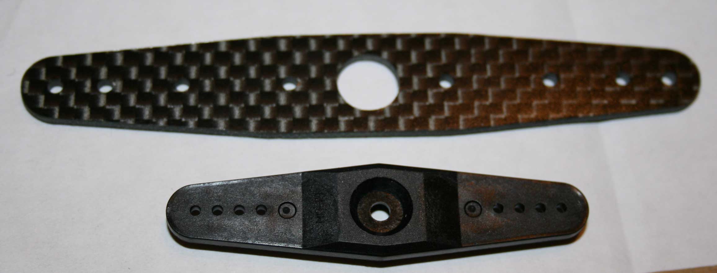

Pues si quieres más recorrido lo que te queda es cambiar el brazo y poner uno más largo.
Si tienes fuerza suficiente en el servo no tendrás problema.
Yo en un extra de 2.36 cambié el de hitec por el de carbono de la foto que es mucho más grande, pero tenía 24 kg de servo, así que no tenía problemas.
