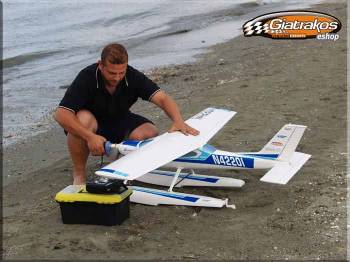

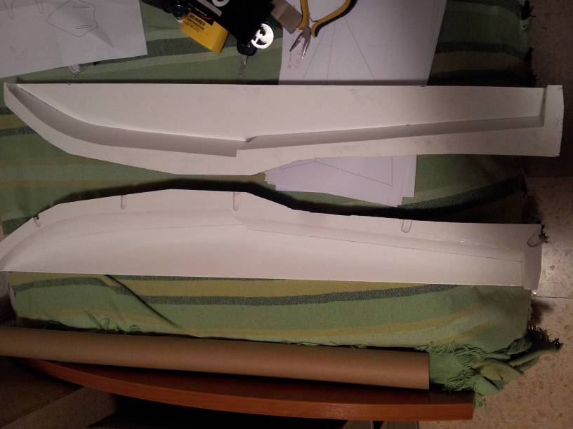

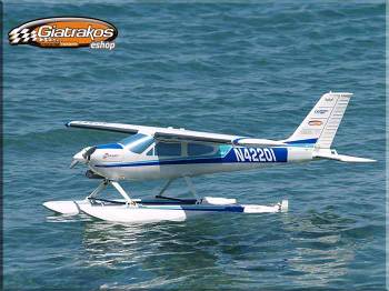

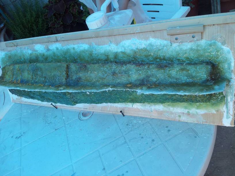

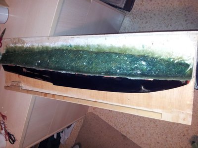

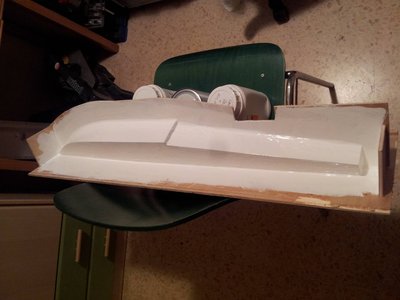

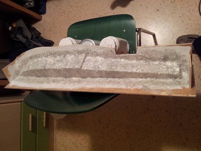

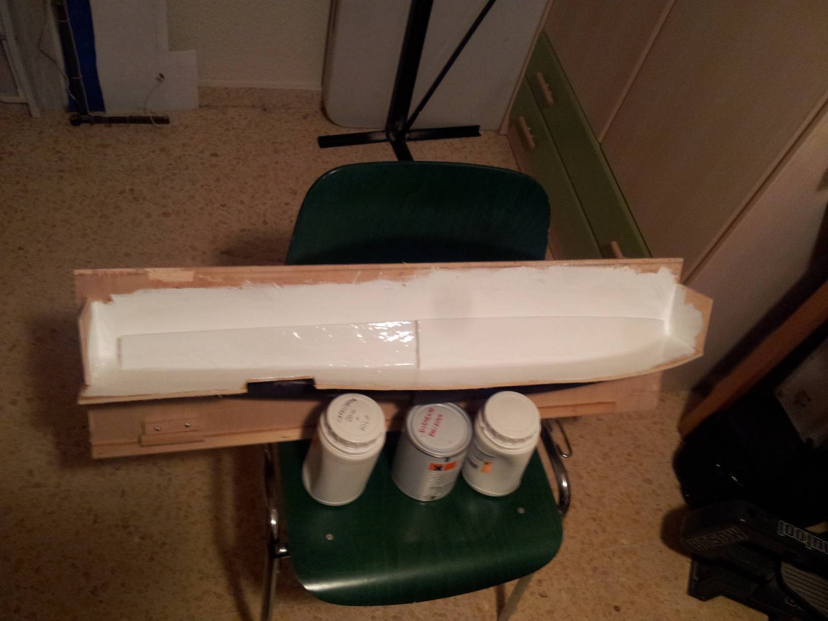

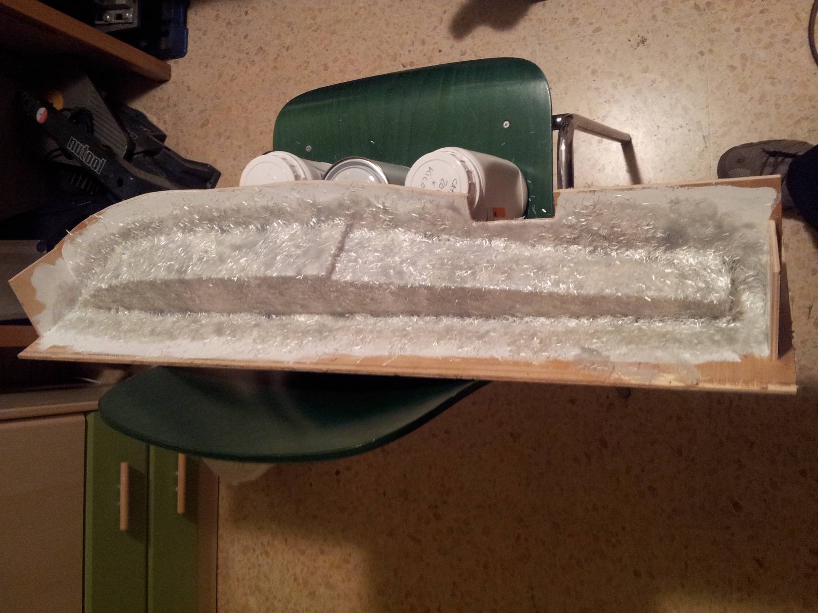

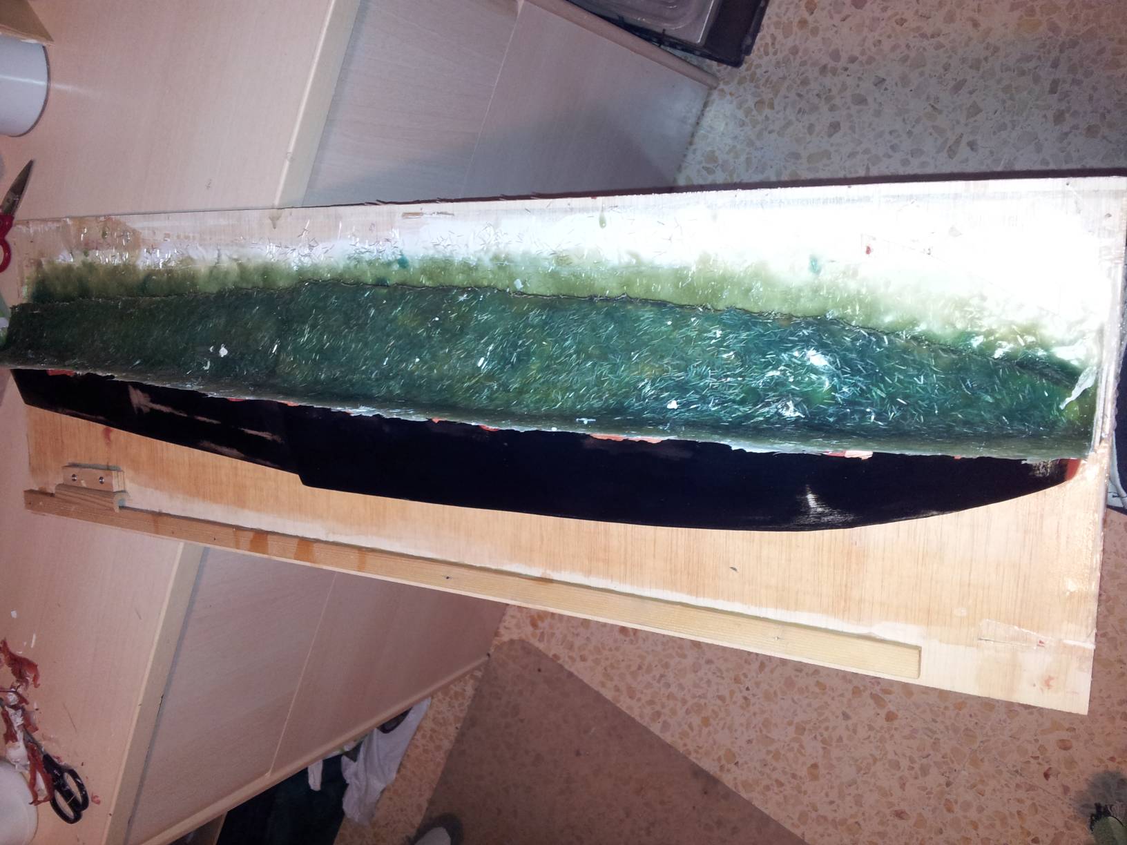

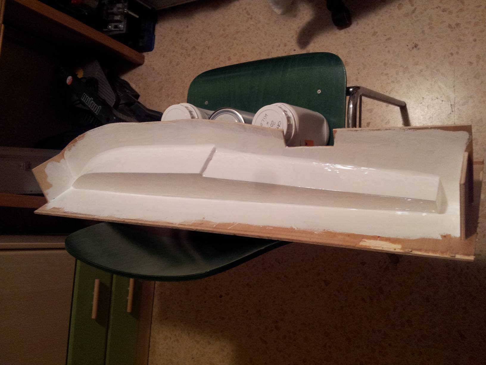

gracias compañeros, de momento voy a dejar de lado lo de diseñar un hidro ya que un compañero me comio la cabeza para comprarnos los dos unas cessnas 177 cardinal de thunder tiger a la cual le construi un flotador a medida y le saque un molde para hacer las copias pertinentes para las dos avionetas, y las de los compañeros de mi club que se animen a esta nueva experiencia os pongo unas fotillos del avion en concreto y de como quedo el molde del patin
