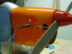

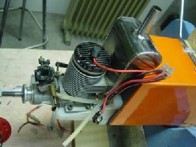

#46165
No nos complicamos, :roll: :roll: simplemente respondemos a una pregunta de como se conecta o desconecta una bujía en vuelo, si tu le puedes poner una de 2100 mA es que no importa demasiado el peso, pero a veces esta alimentación se puede usar perfectamente en un modelo acobàtico y el peso si es importante, la batería de alimentación es de 350 mA y pesa muy poco y solo es necesario en ralentí muy bajo para asegurar que no se pare el motor, esta es la función, por lo que se refuere a la batería de aranque que llevas incorporada, perfecto, :wink: pero aunque tegas la bujía escondida puedes alimantarla desde el axterior con un "jak" sencillo, te pongo una foto, ala, a disfrutar de los vuelos que yá llegó el buen tiempo :lol: :D :lol:

#46321
Hey Michi el carburador de ese webra es como el de mi 80 racing con bomba, me podrias contar algo de el?? algun truquillo??
Por cierto que ese invento tambien lo venden hecho pero en vez de usarse un jack utilizas tu propio chispo, alimentación remota de la bujía, yo lo monté en un par de modelos que ya pasaron a otras manos.

#46564
Hola Orellana, este carburador de guillotina para mi es de los mejores que he tenido, no tiene ningun truco especial solo que cuando tocas la baja tienes que rectificar el alta, y la aguja de baja va al ravés de los otros carburadores al "enroscar" a derechas lo que haces es dar mas combustible, no hay otra aguja de baja simplemente desplazas el alojamiento de la aguja de alta, por lo demás nunca he tenido problemas, lo llevo tambien en un supertigre 3000 sin ningun problema.
