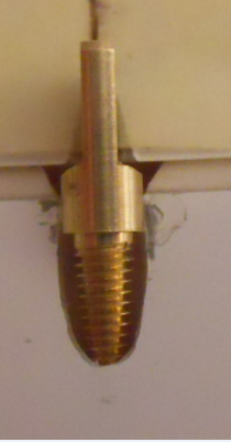

Estoy montando un Shadow que acabo de recibir y devido a mi inexperiencia solo empezar ya tengo una duda :? :?: .
Con el material para montarlo vienen dos tipos de Horn ( no se si la traducción seria cuernos de control ) unos más largos que otros,y
mi duda es:
¿ cual va en el alerón y cual en el flap?.

Hola, Yo tengo los largos en los flaps, simplemente porque los cortos no me permiten todo el recorrido y tropieza el kicklink en el horn, plantealos y coloca todo, comprueba el recorrido y listo.
Con que coloques solo un ala ya te va a decir cual va donde, es que depende porque tengo otro velero que va al reves por la posicion del horn.

En general, piensa que elemento va a necesistar más recorrido. Normalmente son los flaps, así que a estos le conviene el corto (para el mismo recorrido de servo, naturalmente).
