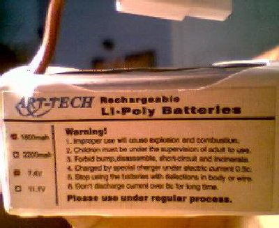

gracias por tu ayuda azazel , me as solucionado lo del variador pero lo de la bateria alomejor tengas razon y valla un poko korto, las mias son li-po
esta es mi bateria

Hola, el Twinstar II con los dos motores Permax 400 y las hélices 5x4,5 (lo que viene de serie) te consume unos 34 Amperios máximo, por lo que necesitas una bateria que te aguante esa descarga o más, como por ej. una de las nuestras de 2200 11,1V 20C, o la que llevo yo en mi Twinstar II, que es una de 3600 11,1V 10C, o las mismas pero de 7,4V (te recomiendo las de 11,1V porque aunque no puedas ir a tope todo el rato ni mucho menos porque se quemarían los Permax 400, tienes una reserva de potencia para despegues o momentos de apuro), saludos!
En la que pones la foto no veo el dato de la capacidad de descarga, mira a ver si es de 10,12 o 20C, si fuera de 20C si que te valdría...

HOla, mira a ver por detrás a ver si pone algo como "10C" o "20C" por algun sitio...

Las de la foto, yo veo 1800mA, por lo que, incluso con 20C se quedan mas que justas :( :(
lo siento, pero me temo que no valgan, salvo que uses dos pak en 2S2P
