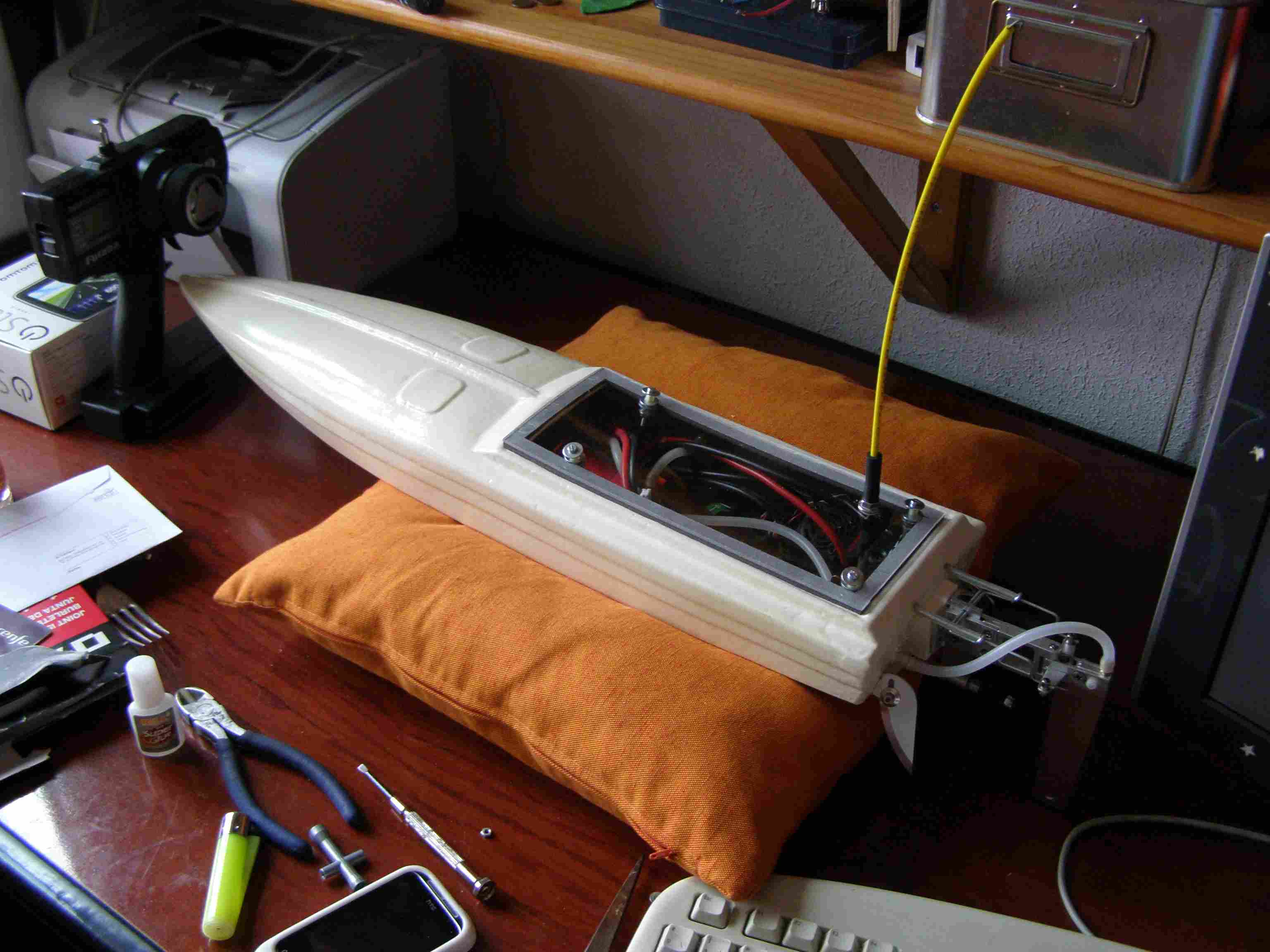

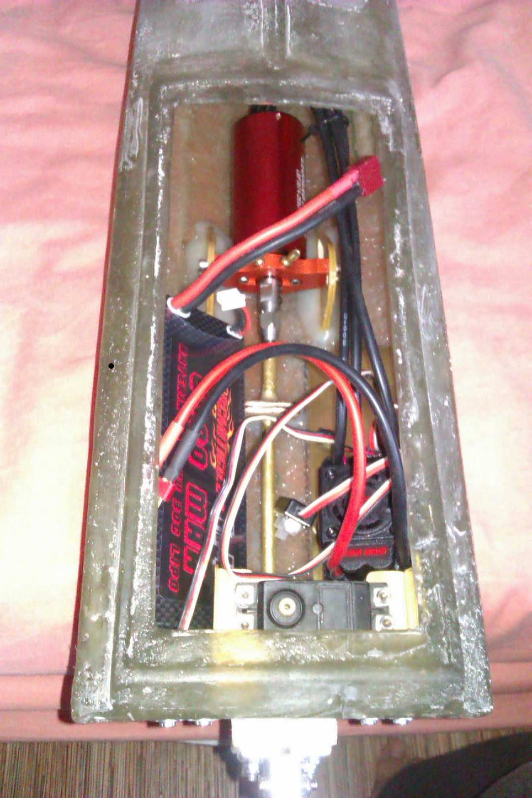

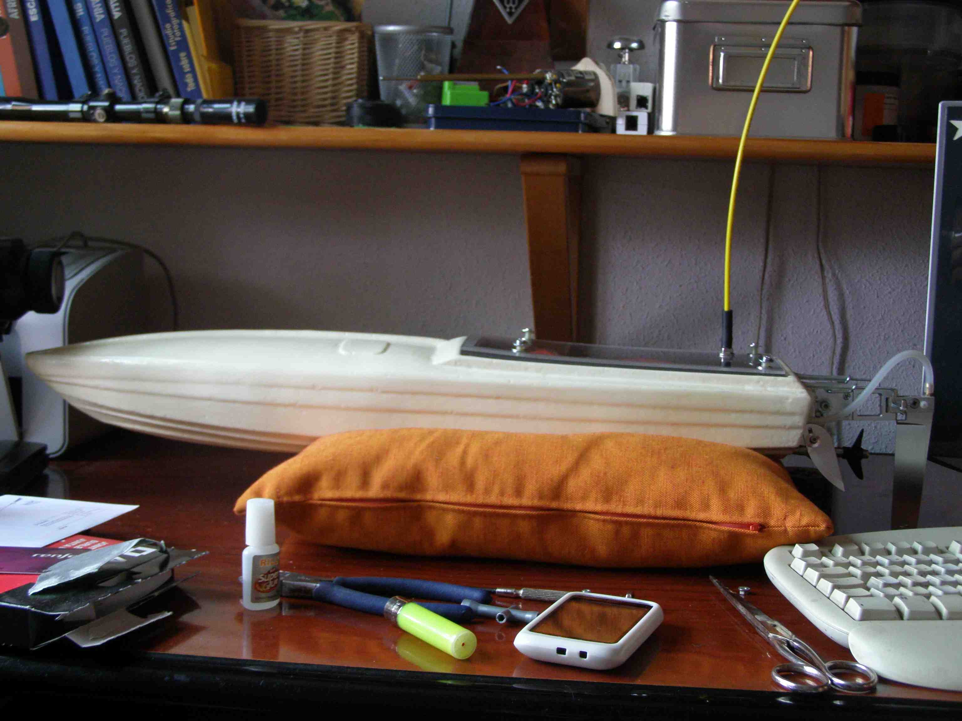

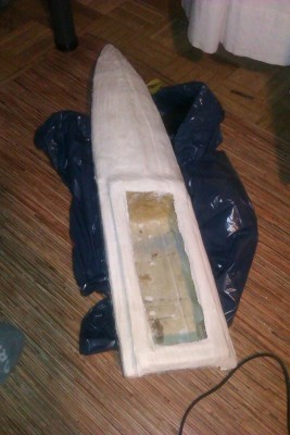

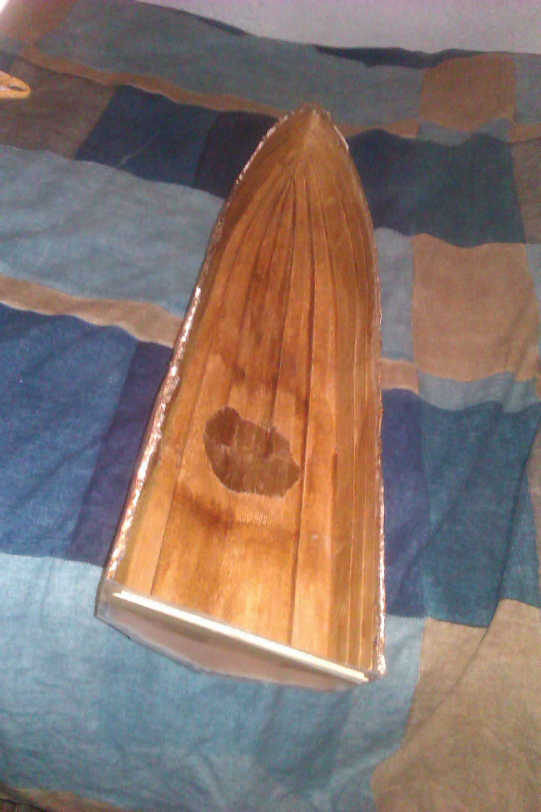

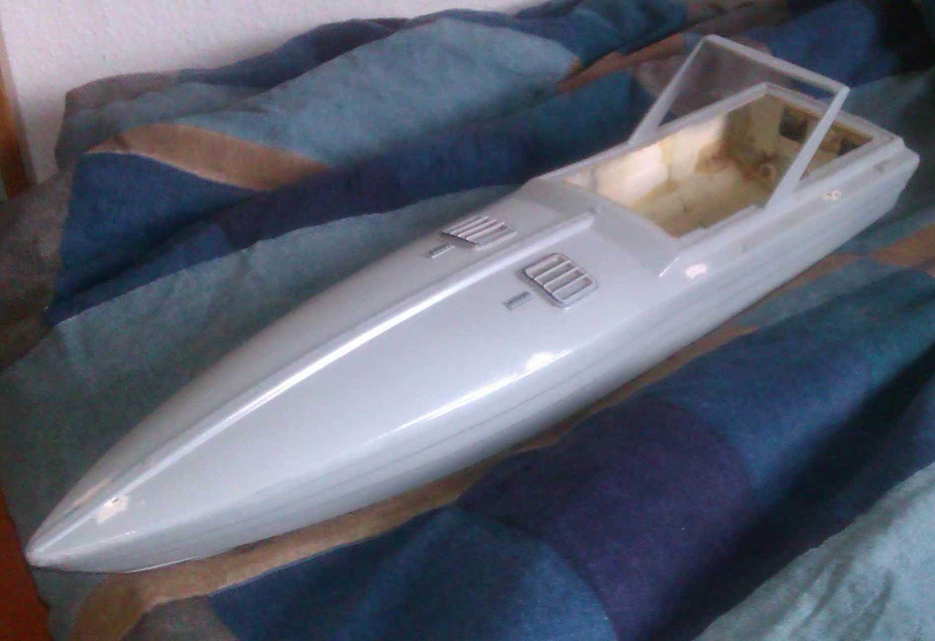

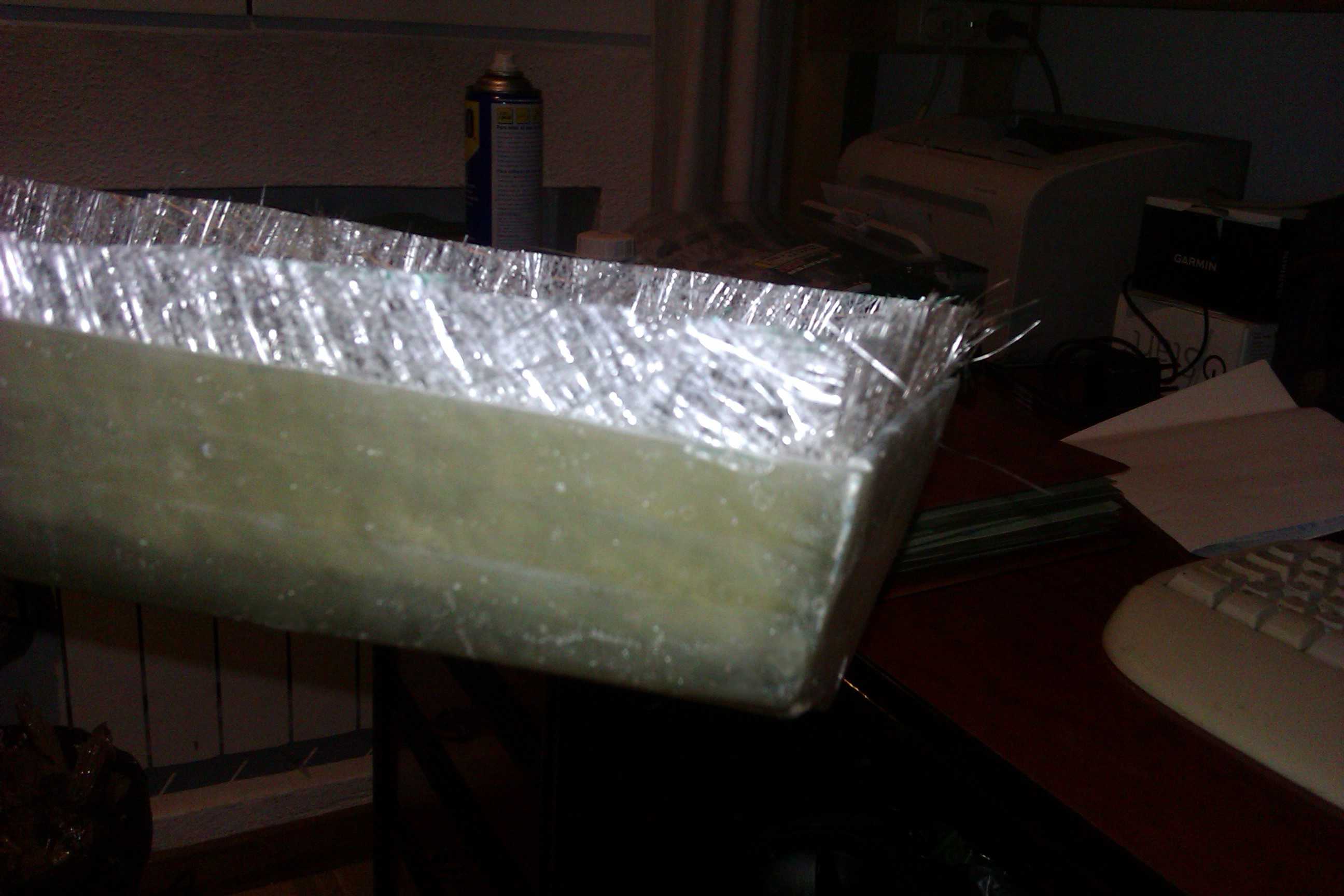

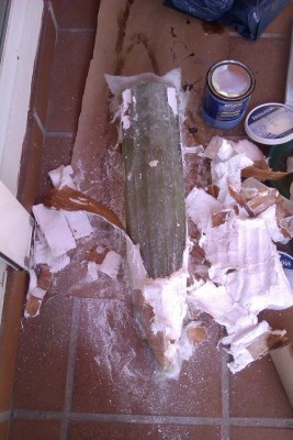

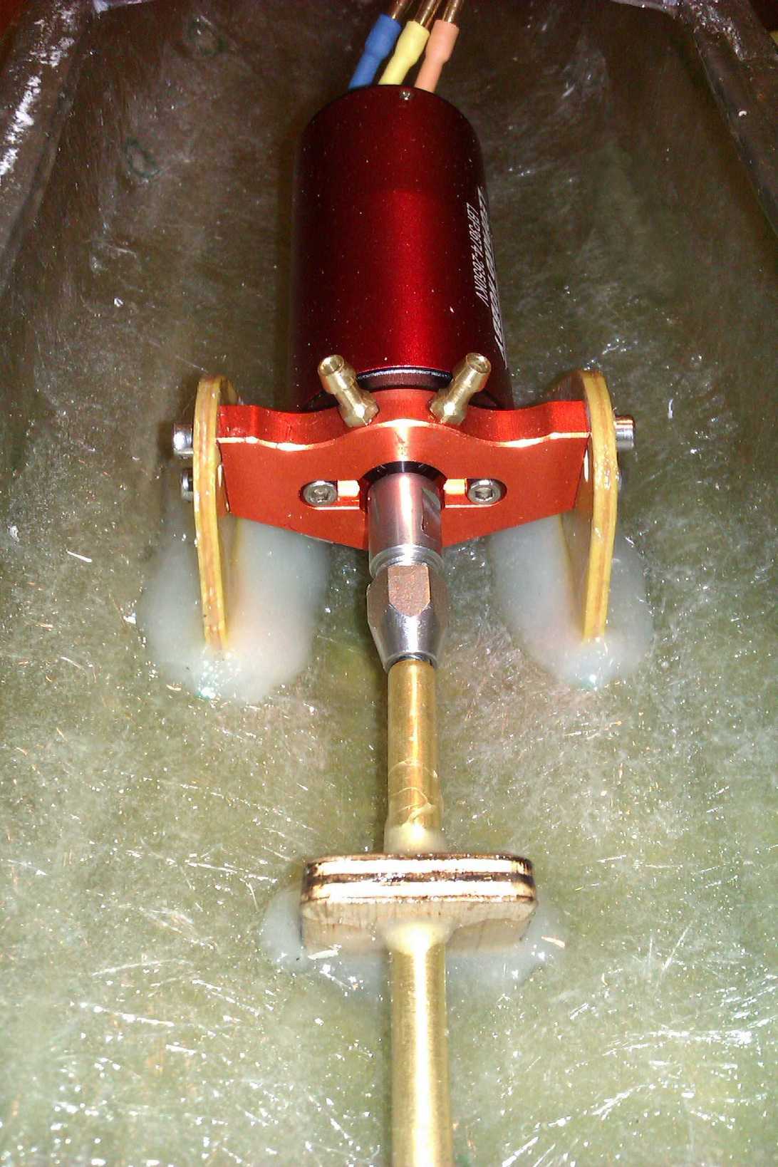

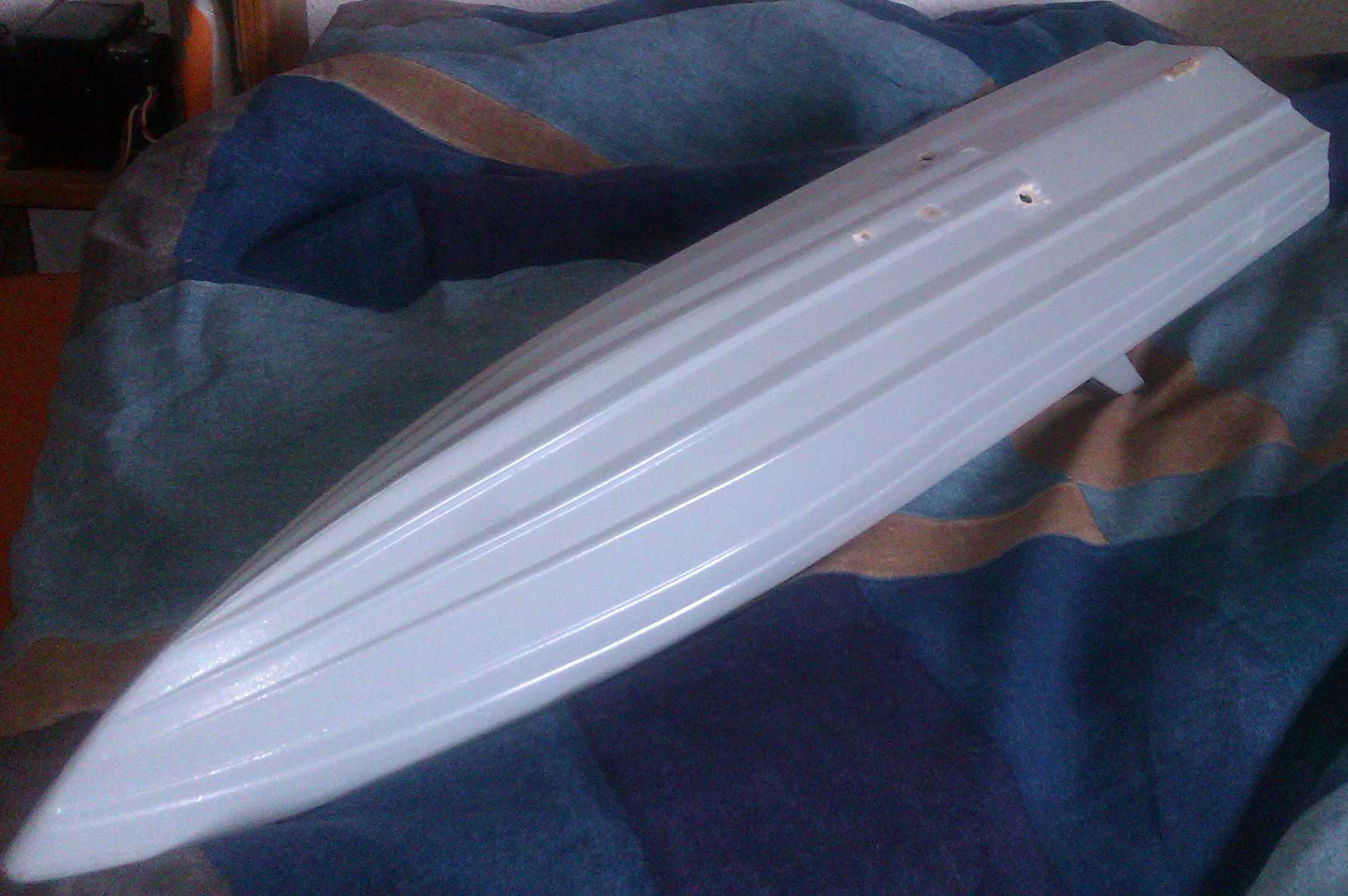

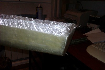

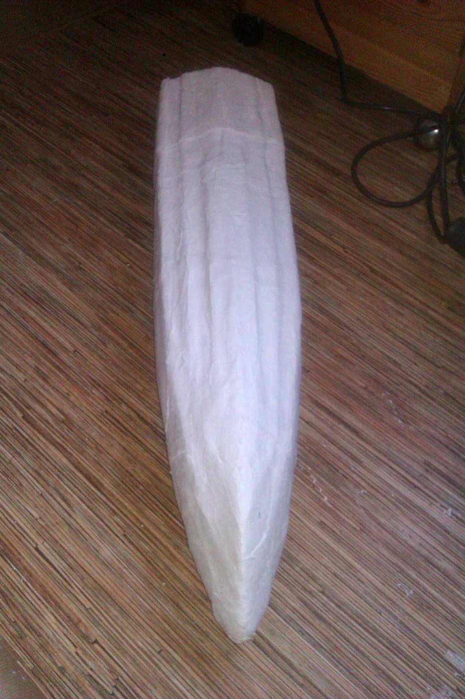

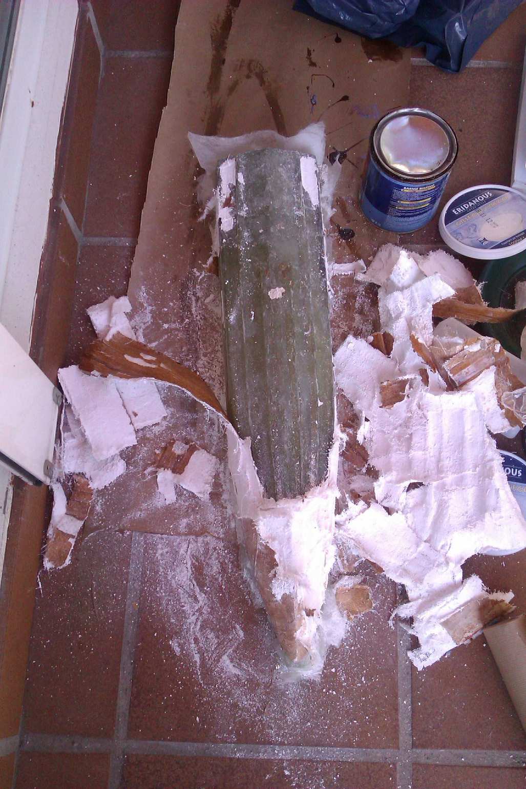

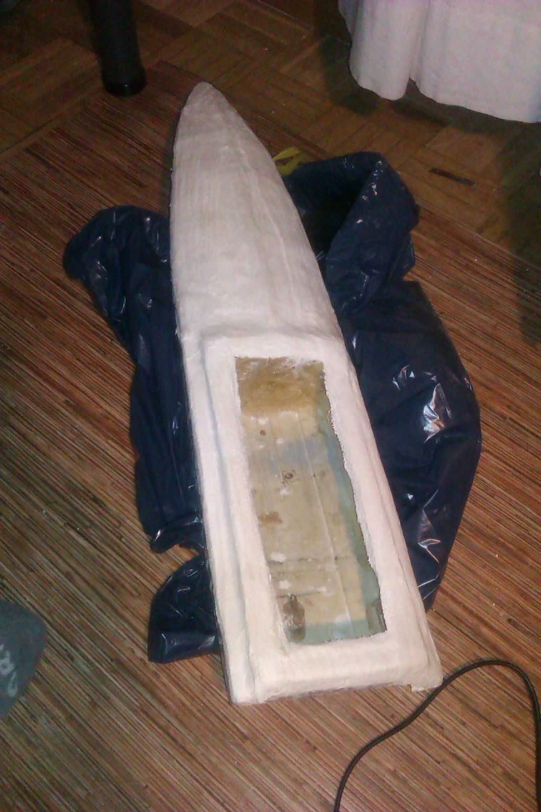

Os pongo algunas fotillos del proceso de construcción. Es mi primer casco y en las fotos se ve todavía lleno de cera después de desmoldearlo y polvillo de la escayola, cuando lo tenga lijado y pintado y con todo el hardware montado, colgaré alguna fotillo más...
Aunque la mayoría de las fotos sean dentro de mi habitación, todo el guarreo con la fibra de vidrio y resina se hizo fuera, tomando las precauciones necesarias: Guantes + Mascarilla buena + Gafas de seguridad + Aspiradora vieja tragándose el polvillo al cortar la fibra con la dremel (tuve que usar la dremel para dejar perfectamente coincidentes los bordes de casco y cubierta antes de unirlos) + Lavar la ropa de trabajo inmediatamente y separada del resto de la ropa. Con estas precauciones no tuve problemas de picores en la piel ni nada.
Todavía me falta limpiar bien el casco, lijar y pintar. Colgaré más fotos cuando esté terminada.
Este es el casco original (Robbe Scarab)
El casco es de ABS y lo tengo destrozado después de haberle metido todo tipo de motores eléctricos y glow...
Molde del casco en escayola...
Molde encerado...
Desmoldeo del casco en fibra de vidrio... como es el primer casco que hago en fibra, no me quise gastar mucho y lo hice fon resina de poliester...
Molde de la cubierta...
Unión de casco y cubierta mediante fibra de vidrio y resina de poliester...

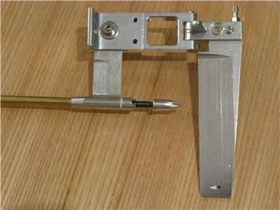

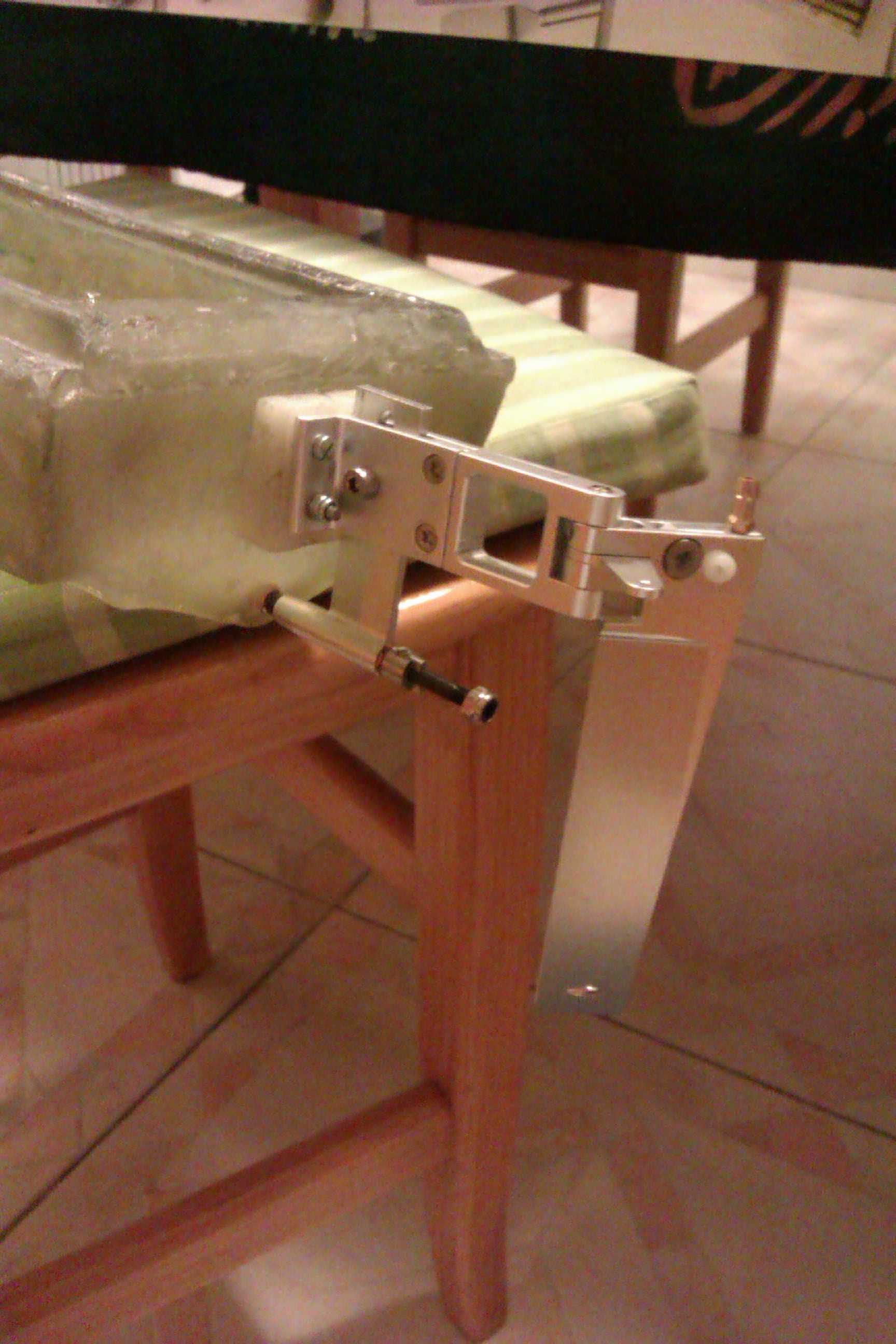

Strut y timón ...

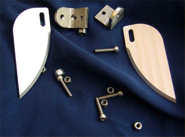

Turn fins ...
Motor Leopard 3674 con 2650kv + soporte refrigerado. Todavía me falta por montar la refrigeración del motor...
Strut y timón montados ...
A falta de la refrigeración del motor y soporte motor y pendiente de limpiar exterior y pintar ...

Que pasada!!!
Esta muy muy bien montado, me encanta, la posicion del motor, la bancada, la cola, perfecto!!!.
Solo le veo un posible problemilla y es que eso va a ir como una loca!!!! ese Leopard tiene muchisimo par motor y potencia mas que de sobra para ese casco
Te lo vas a tener que currar tela del telon para buscar bien el CG y no se si con tan poca manga no te va a volcar por el par del motor.
yo pondria como mucho mucho 3S 5000Mah con una 39, 4S y ese motor es lo que llevamos en los Hydros con 37,5 y vuelan sobre el agua.
Para que tengas una idea, esa configuracion de 4s llevaba yo en mi ex-catamaran de 89cm y dos kilos de peso y salía volando a la primera de turno, Full power!!
regulador de 120 justito, los leopard son "Muy tragones"y aguantan sin problemas 130 Amps y 2600 watios si estan bien refrigerados, COMPROBADO!! :D :D :D
