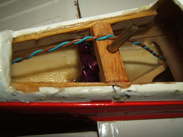

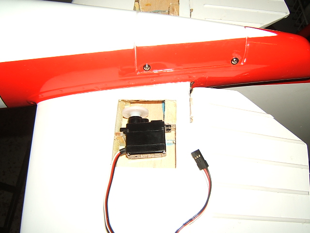

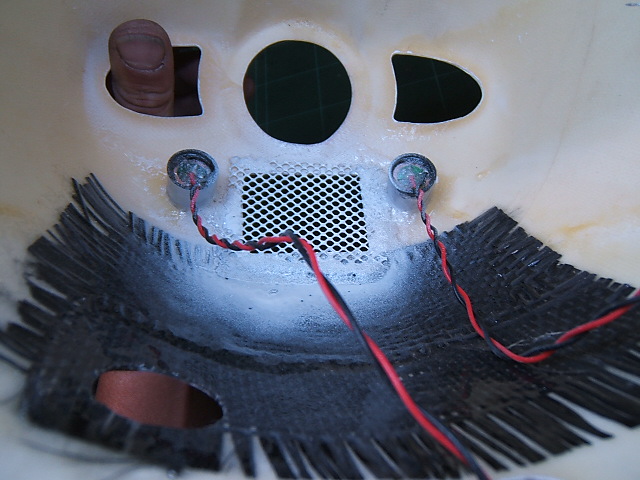

Hola! Tiene toda la pinta de ser la misma de CMP. Yo tengo una de CMP y hay un post abierto en el otro foro con todos los detalles de construción. Si es la misma tendras que tener en cuenta varias cosas. Cambiar el tren delantero por uno con suspención, las trasmisiones de profundidad y dirección y algunos trucos más.
En general es un modelo muy bonito y con un vuelo muy tranquilo sin llegar a ser un entrenador. En cuanto a los servos lo suyo seria poner al menos de 5 a 6 Kg de fuerza en los mandos.

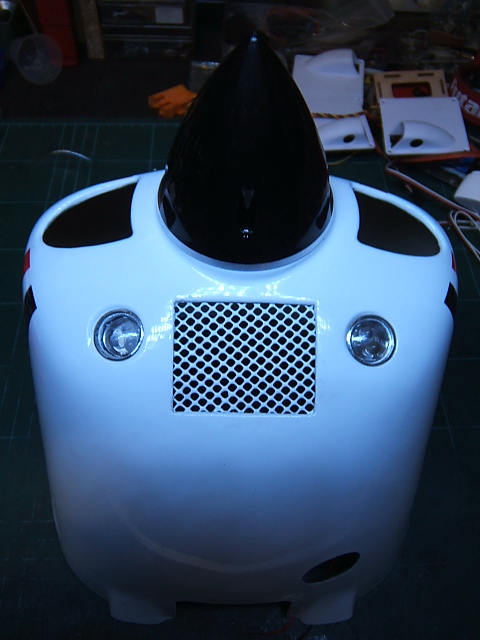

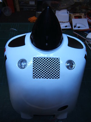

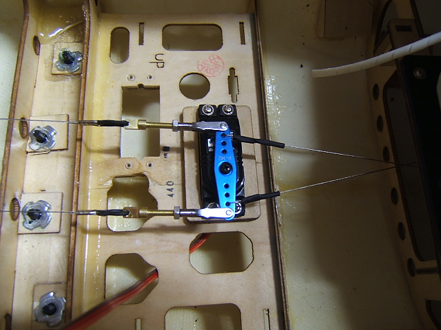

Servos cola Tramsformacion sistema original

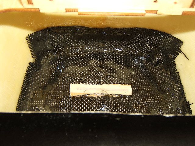

refuerzo del parallamas con fibra carbono

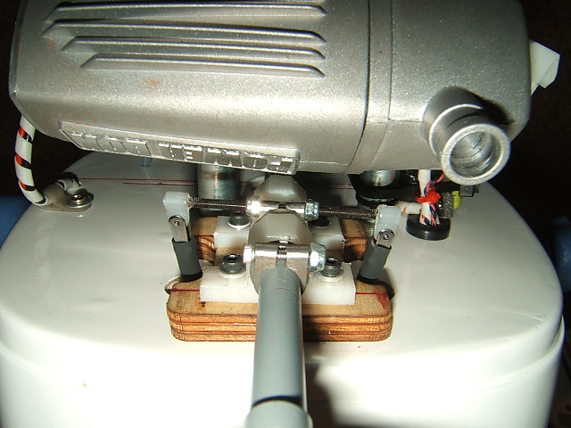

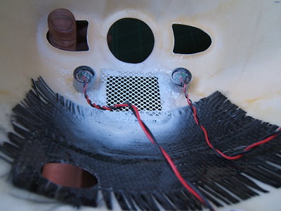

transformación mando cola a push pull
Sistema de push pull cola
