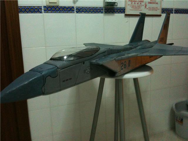

Buenas:
El tema es que yo he volado un falcon modelo musca-pro y ahora tengo un f-15 comprado en EEUU.
http://www.nitroplanes.com/93a15-f15-de ... f-24g.html
La cosa es que me dijeron que aguanta muy bien el vuelo a baja velocidad y al ser de 4 canales va bien para cogerle el truco ya que supuestamente no es muy dificil. Quisiera saber si alguien lo tiene o uno parecido y me pueda aconsejar sobre el.
Vivo en la zona norte de Madrid. Gracias :)

Por Ulrick
#976139
Buenas tio no gano para disgustos :S
De momento parece que la emisora me ha venido mal porque no son interferencias, es cuando en el stick izquierdo le subo la potencia al motor salta el servo de la direccion de la rueda y es por la emisora que debe tener algo roto suelto o vete a saber. La cosa es que como viene de estados unidos ahora que hago? xD en fin les mandare un email a ver que me cuentan.
A parte tambien he comprado un salvalipos para que de repente no se caiga el avion por bateria y resulta que, aunque pone en las instrucciones que vale para mi avion, no hay manera :S zumba intermitentemente y no se deja configurar. Lo dicho que tengo la negra.
Ahora que leo lo que he puesto pienso que de momento la direccion de la rueda fuera y en un futuro si esto no me desanima mucho me comprare otra emisora y otro receptor pero vamos que estoy muy chof tio.
PD: Son las 4:24 lo se xD soy muy cabezon pero al menos ha servido para detectar el problema del servo

Por Ulrick
#977013
He abierto el mando y no veo nada donde ponga la frecuencia eso si. Al abrir el mando he descubierto que cuando toco un cable del canal correspondiente al tren de aterrizaje, este se vuelve loco y cuando lo sigo moviendo hasta que se este quieto, no falla y lo puedo mover sin problemas.
Creo que he dado con la averia!!!!
