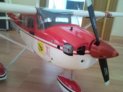

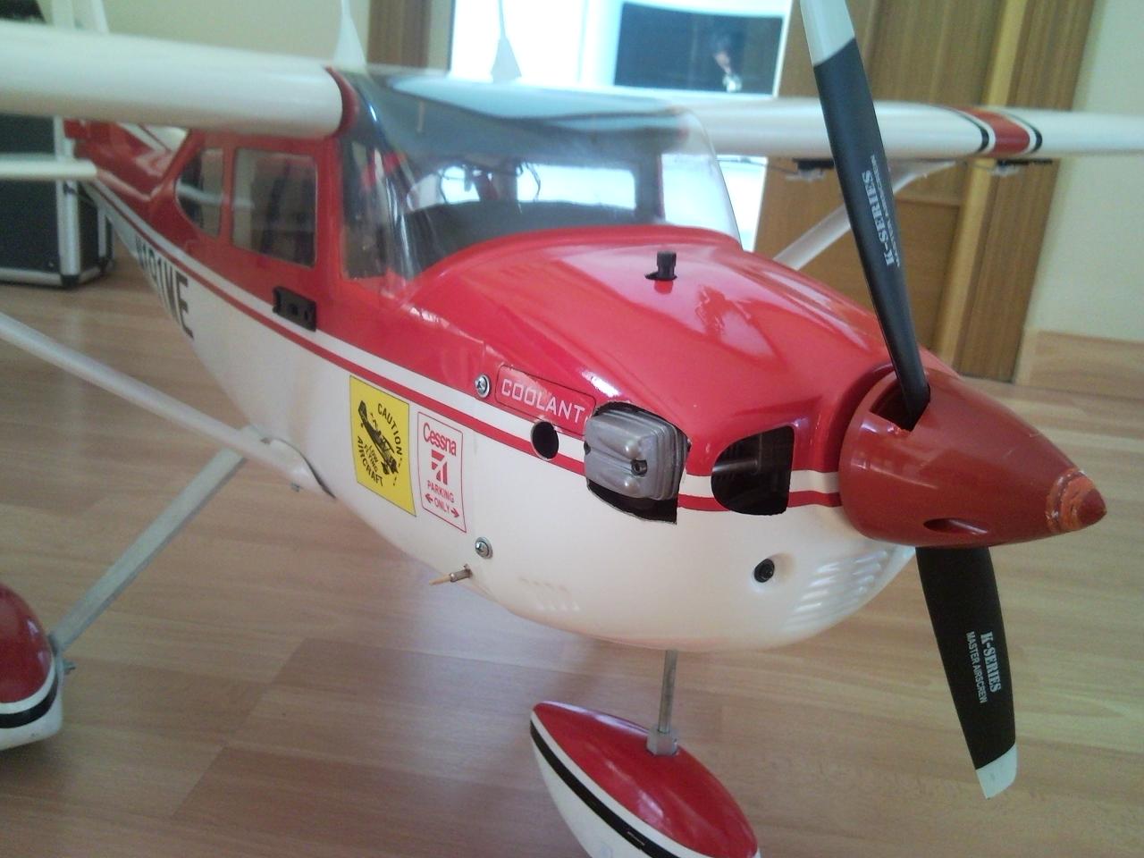

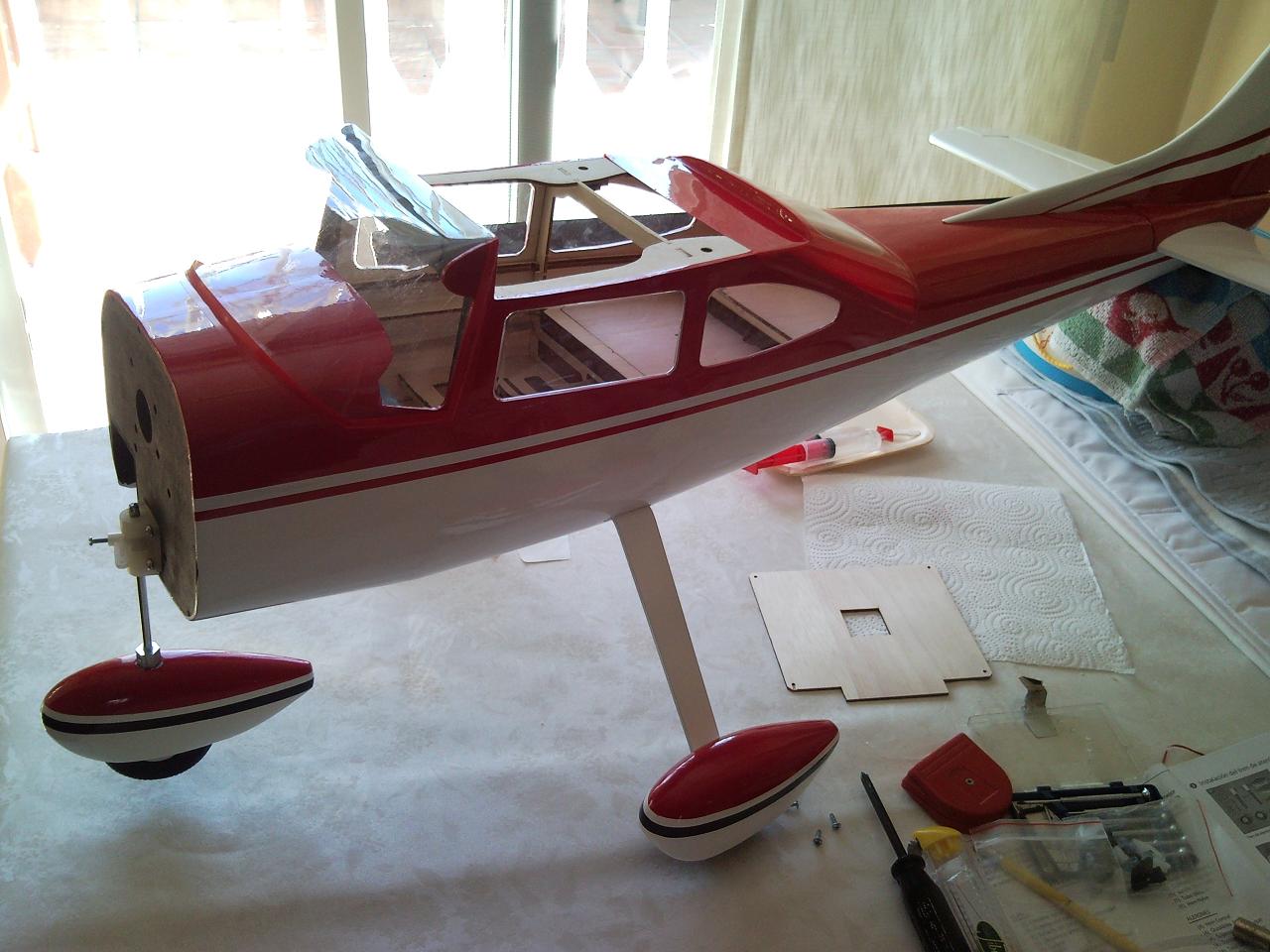

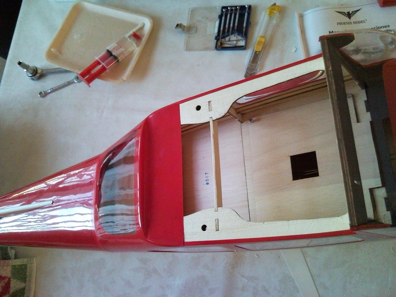

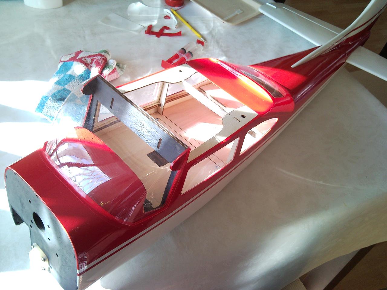

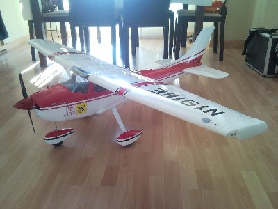

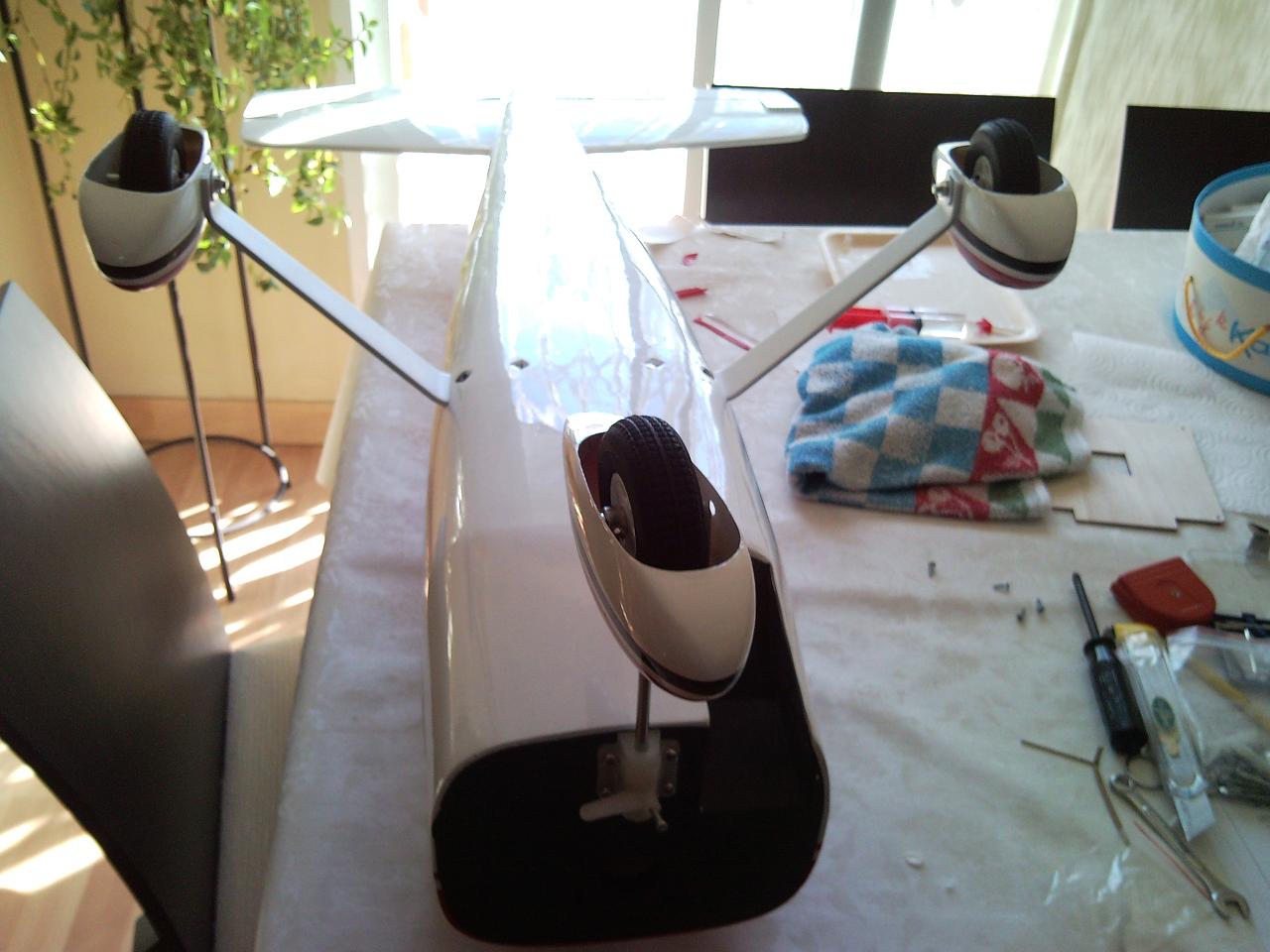

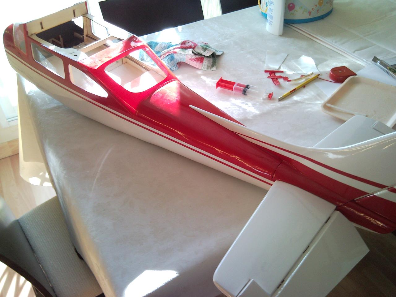

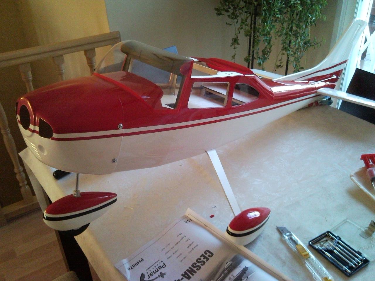

Gracias F.S.R., lo tendre en cuenta. Aqui dejo algunas fotos de los avances, ya tengo practicamente todo montado, estoy esperando el motor y el kit de luces para terminar de pegar las alas y demas. No se si se aprecia, pero he pintado de blanco las patas de las ruedas traseras, y queda mucho mejor, tambien he hecho alguna modificacion en el interior, pero en estas fotos no sale. Pondre mas fotos en cuanto pueda.

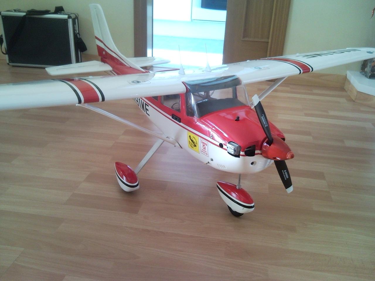

Bueno señores, ya la tengo terminada, el motor tambien lo tengo ajustado, si todo va bien esta semana hay estreno jejeje. Esta noche intentare poner fotos. Una pregunta para los que ya estais volando este modelo, ¿que % de exponecial le teneis conficurado en los planos? Que recorrido en cm le habeis dejado en profundidad y alerones?
