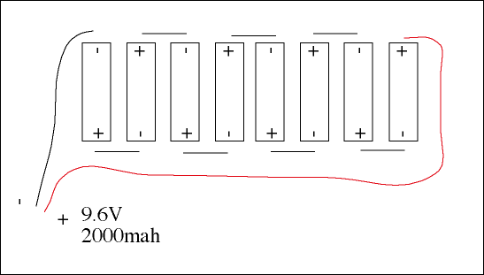

Hola, porfavor dime como uniste las pilas??...se coloca positivo con negativo y se soldan...con un puro cable en lìnea soldas todas en ese orden por un lado y por el otro lado y estos dos terminales son las salidas (+ y - ) y listo??...lo q pasa es q hice uno pero el cargador no las reconoce...no tienen carga y quizas me equiviçoque al soldar ...si puedes darme un diagramita te lo agradecerìa, gracias.

Es en serie (imaginate una linterna) por lo que los volts se suman dando 9.6V. Mis pilas vienen con unas lengüetas para soldarlas, hay que cortar las que no usemos
Mi pack lo hice como en el dibujo, pero hay otras formas de organizar las pilas, depende donde vayan a instalarse.
Te recomiendo soldar de a pares para despues unir el pack completo.
