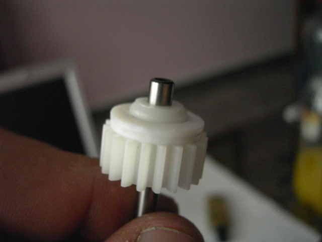

Pues bien, tengo mi Raptor montado y listo para hacer el rodaje, pero
ayer mirando el bicho, detecté una holgura en eje de cola y no sé si es normal, me explico.. si tiro de los portapalas como si quisiera sacarlo (obviamente no sale), veo que tiene un juego de como 1 mm o 1.5, vamos que se deplaza el eje junto con la corona. No lo he desmontado,
pero mirando el manual juraría que esá bien montado, Unicamente lleva
la corona (roja) junto con su tapa achaflanada, el pasador que fija dicha
corona y el prisionero que apreta esta, claro está con sus rodamientos.
En fin a ver si me echais una mano.

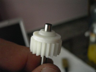

Un error muy común al montar los raptors, es poner la tapa del piñón de cola al revés. Para que me entiendas, el piñón de la cola, viene en dos piezas, una que es el propio piñón con una tapa lateral (de una pieza) y otra pieza que es la otra tapa que le falta. Pues bueno, si colocas esa tapa del revés aparece esa holgura.
Espero que esa sea la solución.

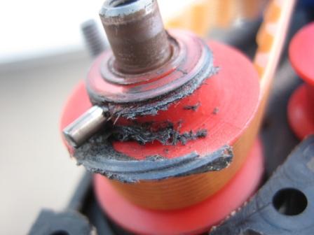

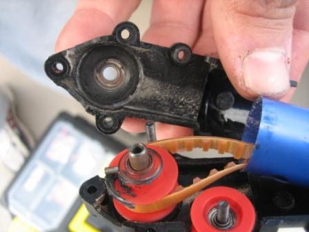

tambien recordar que tienes que tener cuidado con el pasador de la cola ya que si no lo tienes bien puesto se sale.en su dia se vio y salieron posibles soluciones una de ellas es repasar suavemente el burlon que cruza el eje para poder apretar el tornillo prisionero sobre una superficie plana , o bien meterle una arandela a medida que cubra la posible salida del mismo.yo la verdad que le puse dos arandelas de nailon y las retoque de manera que no rozara en el interior del rotor de cola .tambien lo hice en el raptor 90 y aqui pongo una fotillo para que veas como lo hice yo pero la arandela del exterior aun no estaba retocada .ya que se le tiene que dar forma conica para que no toque en el interior de la caja de cola .solo con ir recortando con un cuter o algo similar se le puede dar forma.

Gracias a todos por vuestra aportación, acabo de llegar a casa y sin perder un segundo he desmontado la caja de cola, y efectivamente estaba montada al reves la dichosa tapa (se podrían esforzar un poco mas en el manual, puesto que se puede montar perfectamente de las dos maneras), asi que muchas gracias de nuevo.
