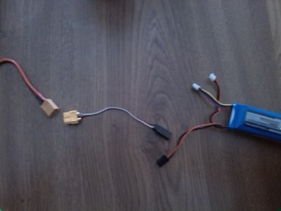

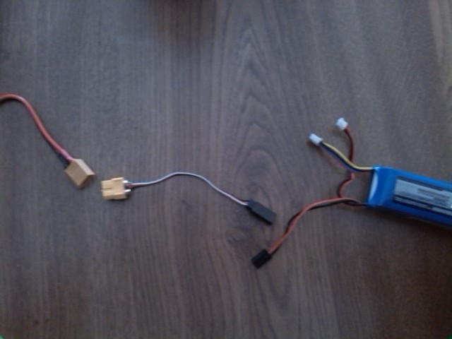

Buenas compañeros.
Tengo la bateria para la emisora, y no tiene el cable para cargarla de manera "normal" el xt60, mi pregunta es , si con este empalme me serviria sin problema, obviamente la cargaría a 0,4 amperios como mucho

Imagino que el cable blanco lo has desechado, no lo veo claro en la foto, en principio ha de irte bien. Como dices, cárgala a pocos amp las primeras veces, mas que nada para que los cables no se fundan.

seven escribió:Imagino que el cable blanco lo has desechado, no lo veo claro en la foto, en principio ha de irte bien. Como dices, cárgala a pocos amp las primeras veces, mas que nada para que los cables no se fundan.
No esta desechado, esta sin hacer, perdona la calidad, el blanco va fuera por supuesto,así lo haré, el tema es que me parecia muy finitos, pero por lo que tengo entendido este tipo de baterías hay que cargarlas suave, era por confirmar, gracias, ya te contaré :wink:
