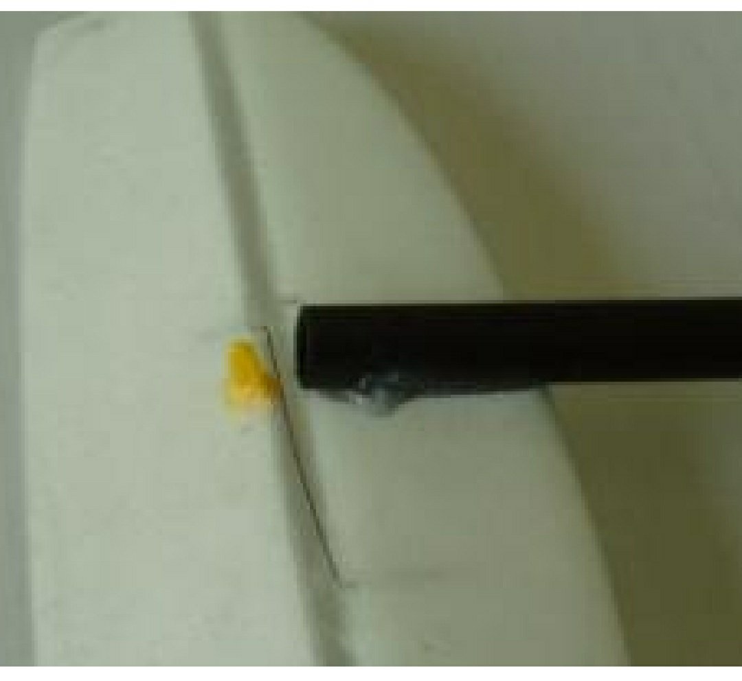

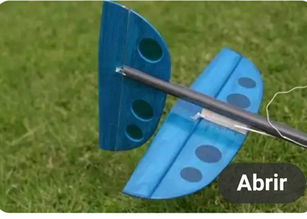

Hola juampaq
No te tienes que preocupar por qué los empanaje sean planos suelen ser así en estos modelos sencillos

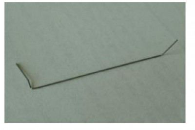

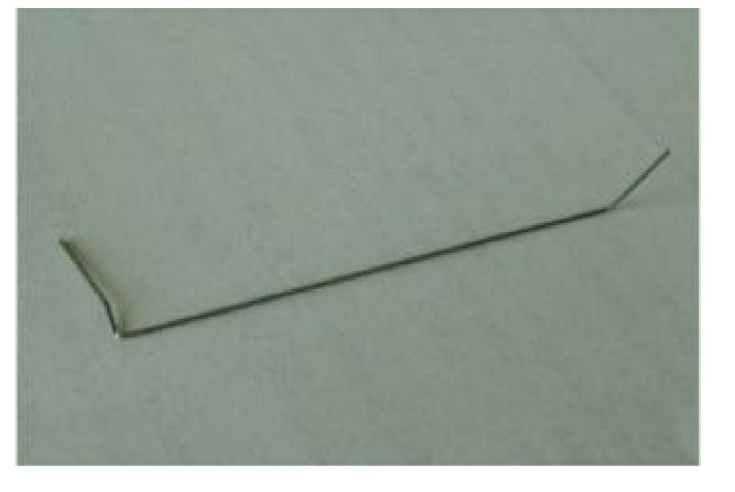

En cuanto al abisagrado se hace con el propio entelado y con la cuerda de piano se hace el resorte cómo se ve en la foto.
Un saludo espero que te sirva de algo!

gracias por tu respuesta!, estaba viendo el tema de la bisagra ya que no pensaba entelar los empenajes. La haré con cinta adhesiva.
El tema de los mandos los tengo que pesar ya que tengo los pushrods finitos esos blancos con el alambre por dentro. Si uso esos no necesito el resorte. En caso de ir por el resorte, se usa leader de acero tipo de pesca por dentro del pushrod?
#1410847
Si.
También va bien el cable trenzado de acero finisino que se usa para hacer punseras
