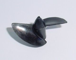

alguien me puede aclarar si la serie k de graupner tiene su paso de 1/4? . otra duda me dijeron que aumentando paso aumento veloicidad en el barco yo digo que empuje pero no velocidad ? rectificarme si estoy equivocado y muchas gracias

lui escribió: alguien me puede aclarar si la serie k de graupner tiene su paso de 1/4? ..........
Mira estas referencias:
Enlace a Off-shore electric:
http://www.offshoreelectrics.com/prodde ... .40&cat=44
Product ID: grp-2317.40
Graupner K Series 40mm
Diameter 40mm (1.58"), Pitch 1.4x40=56mm or 2.20"
Enlace a MBP.de:
http://mbp-rc.de/Graupner-K-Propeller-36mm-M4_1
Graupner Hydropropeller
• D=36mm
• Steigung 50mm
• 2 Blatt

Si quieres obtener el paso (aproximado) divide el PITCH en el DIÁMETRO
Por ejemplo, en el caso de la referencia técnica de MBP, pone:
D= 36
Steigung (pitch)= 50mm
entonces-----> 50/36=1,3888888 (mas o menos 1,4)
