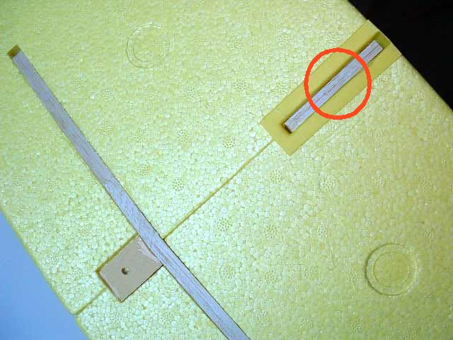

La primera es en una pieza del ala, justo la que se coloca en la parte de atras. Hay que hacer un taladro pero no se si al hacerlo se partira la pieza de madera que va pegada a la pieza de plastico. Hay que hacer el taladro?? Me da miedo cargarme la pieza de madera...

Ese listón de madera lo primero que tienes que hacer es pegarlo a la pieza amarilla, tal y como está en la foto, para que no se mueva.
Sí hay que taladrarlo ya que es ahí dónde entra uno de los tornillos que fija el ala, pero ni se te ocurra hacerlo de forma literal... con un taladro porque se partirá a la primera. Como te digo, pégalo y con un tirafondo de la misma anchura que el tornillo de plástico que se usa para el ala, vas haciendo el agujero procurando que sea bien recto. No tiene mayor problema y no tengas miedo de partir el palo, porque si pasa eso, cola blanca y arreglado.

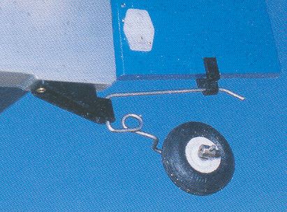

Si, parece que perdio el formato, pero creo que te entendi, te refieres a algo parecido a lo de la foto??

Hola de nuevo y gracias por la foto, lo digo porque yo también estoy probando nuevas fórmulas para poner la dichosa ruedecita y en esa foto está muy clarito.
Otra cosa que había pensado y que probaré este fin de semana es ponerla directamente en el patín de madera, sin que se una al timón de dirección. Resulta que cuando monté la Pico, le puse una rueda en el patín que giraba 360 grados, esperando que con el movimiento del timón, la rueda hiciese lo mismo por inercia. Claro que lo hacía, pero no paraba de girar, de tal forma que cuando cogía carrera, girabas el timón un poco y la PICO hacía unos trompos igualitos a los de Carlos Sainz. Entonces pensé que la solución era buena, pero que había que limitar el recorrido de giro de la rueda, para no llegar a esos 360 grados. Lo pensé pero no lo probé, este fin de semana espero hacerlo, si no funciona, no habrá más remedio que unirla al timón. Ya te contaré.

Esa foto es de un reportaje de una revista dedicado al patin de cola, si me das tu direccion te puedo mandar el articulo entero. Lo he escaneado y son 3 imagenes jpg de un mega cada una....

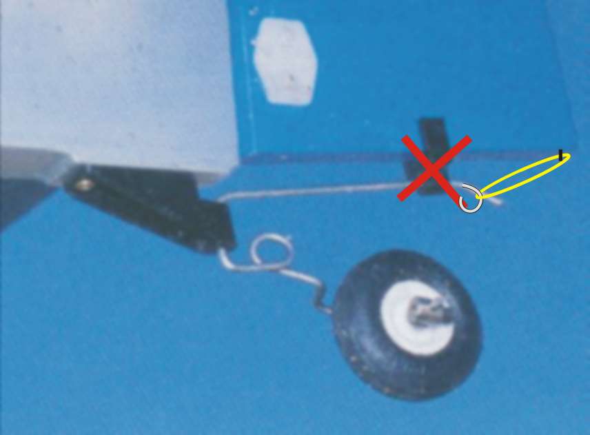

Hola, algo tarde para responder, lo se, pero vale la pena a veces recapitular en algunas cosas que creiamos olvidadas y si son para mejorar, pues mejor aun, al igual que en la ultima foto, regluarmente ponemos nuestras ruedas de cola en nuestro club en Tehuacán, Puebla, México, pero en vez de que el resorte continue de largo una vez doblado en la parte del abisagrado, y sea sujetado con un plástico o balsa al timón de cola, lo que hacemos es ponerle una liga o goma, para que esta a su vez absorba los golpes y los movimientos del timón retardándolos un poco y haciendo que el modelo tenga mejor control en tierra, sobre todo durante el carreteo y despegue, y que yo sepa... jamas ha fallado, ah, y por cierto, esto ha salvado muuuuchos timones...
Por Alexeyev
#262295
Hola de nuevo, al final decidí hacer una composición de la foto, para que se den idea clara de lo que digo...
hay diversas formas de hacerlo, como diversos son los timones, pero es solo la idea, depende de cada quien y de cada avión el hacer los ajustes...
