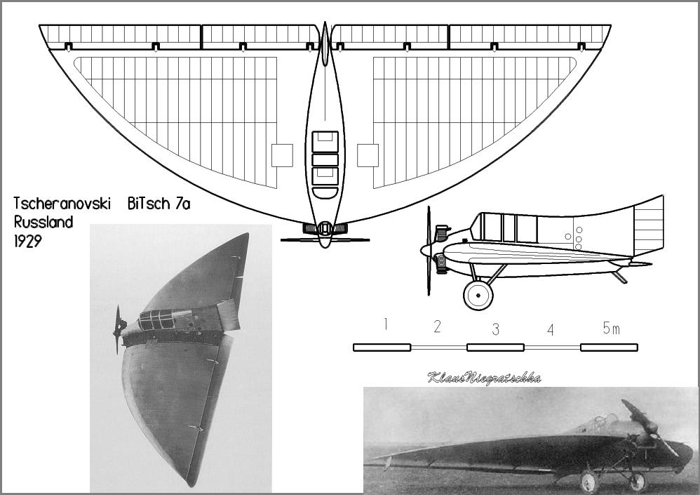

...a mí nunca me preguntes porque todo lo que se construyó hasta los 50/60 y que sea poco visto, me gusta. Cuánto más raro, extraño y "feo"...más me gusta.
Pero nada de planos...si hay plano es que es conocido....disfruto tanto haciendo el plano como construyendo. Aquí van unas joyitas de esas un tanto extrañas pero que quiero hacer.
La única pega es que de algunos casi no hay información.
money MODEL AX LOW WING.jpg (44.19 KiB) Visto 3098 veces
Por viajero
#1064659
curiosos y bonitos, en especial el ala volante semicircular, ummm, otro modelo mas a tener en cuenta.

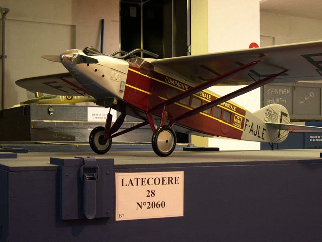

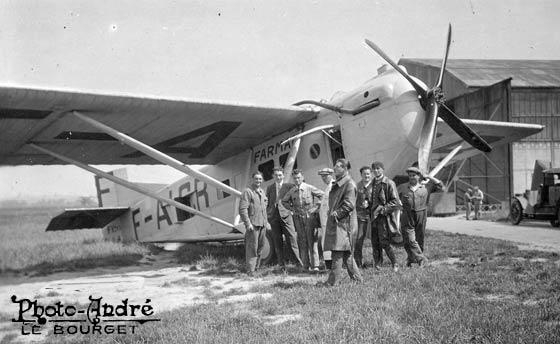

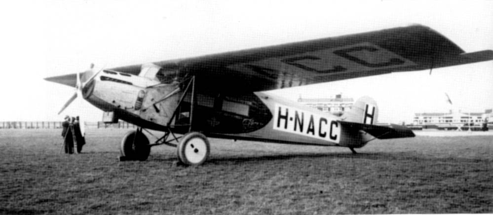

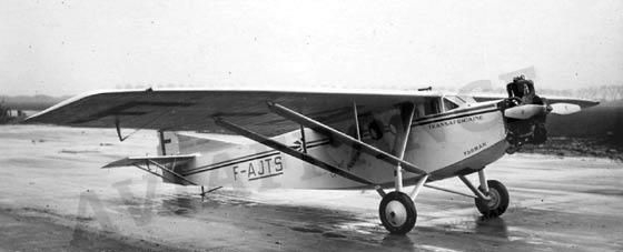

Hace tiempo que tengo ganas de uno de pasajeros "grandecito" pero monomotor. Del Fokker y el Latecoere empecé a hacer parte del plano. También tengo ganas de otro bimotor pequeño con dos .10 que tengo por ahí.Saludos

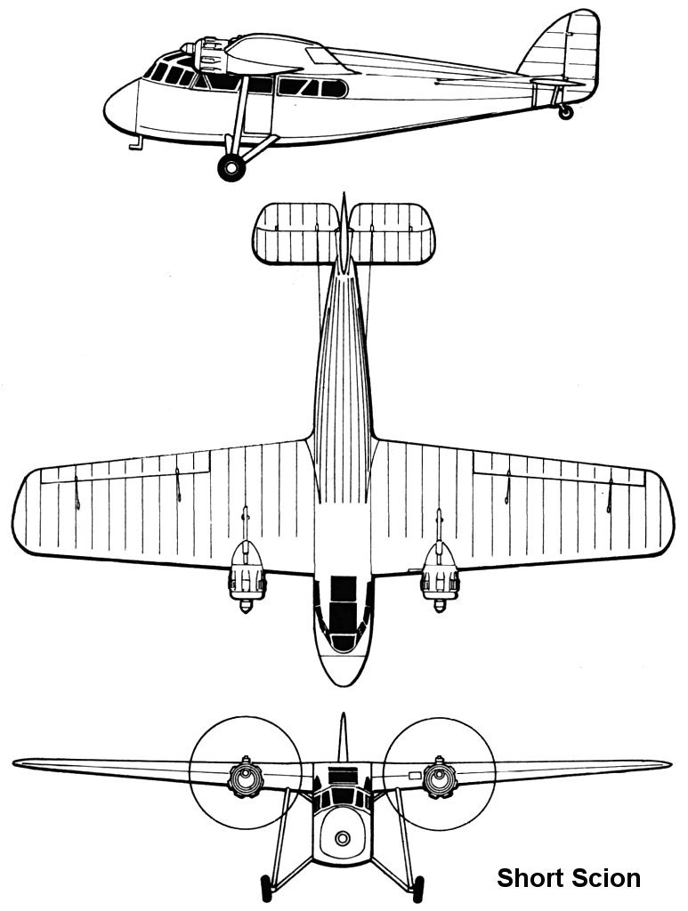

Del Short Scion hay un plano bastante bueno gratis en flyrc.com, es para deprom, pero se podria adaptar bien a mas tamaño.

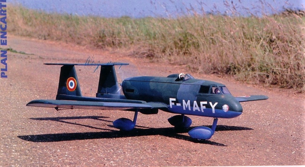

Al final me lio con el potez 75, ya se que apenas tiene historia, pero el diseño y el ser uno de los descartados para su uso en la aviacion real, pudo con el resto.
He pensado montarlo con un 91, con lo que debere cambiar bastante el diseño del plano que me envio el amigo justino, asi que ya estamos en ello.
El ala habia pensado darle una envergadura de 1,8 metros y una cuerda de 30 cm, con un perfil Naca2412, creo que es una buena opcion, ya que creo que conseguire una buena sustentacion y bajo bastante la resistencia del ala, en comparacion con un 2415, que es aproximadamente el que lleva.

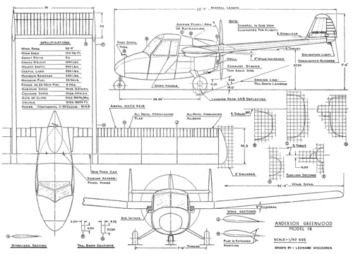

Mira qué casualidad, porque justo en estos días cae en mis manos una tripala "pusher" y estuve mirando modelos que tenía en una carpeta...y apareció algo muy parecido a tu Potez, el "Anderson Greenwood".
Por JUSTINO FLORES
#1068737
pues tambien me gusta.........pero como ya comenté a viajero por mp, el problema que yo veo es como ensamblar las vigas de las colas en el ala para que quede algo sólido y sin holguras....... y a la vez desmontables , al menos las partes exteriores de las alas , para un mejor transporte. Si alguien sabe como hacerlo y cuelga fotos... me animo yo tambien con el Potez (q tengo el plano) jeje. No he sido capaz de imaginar la cosa y por ello no me he decidido nunca a comenzar.
Creo que ambos , el Anderson y el Potez son un bonito ejercicio de taller, no?

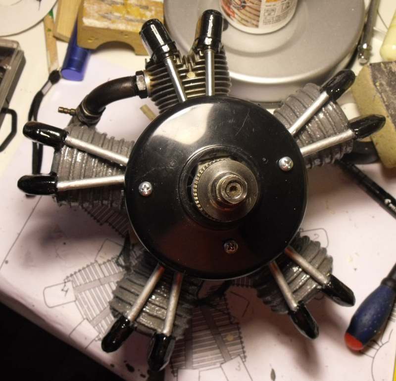

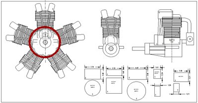

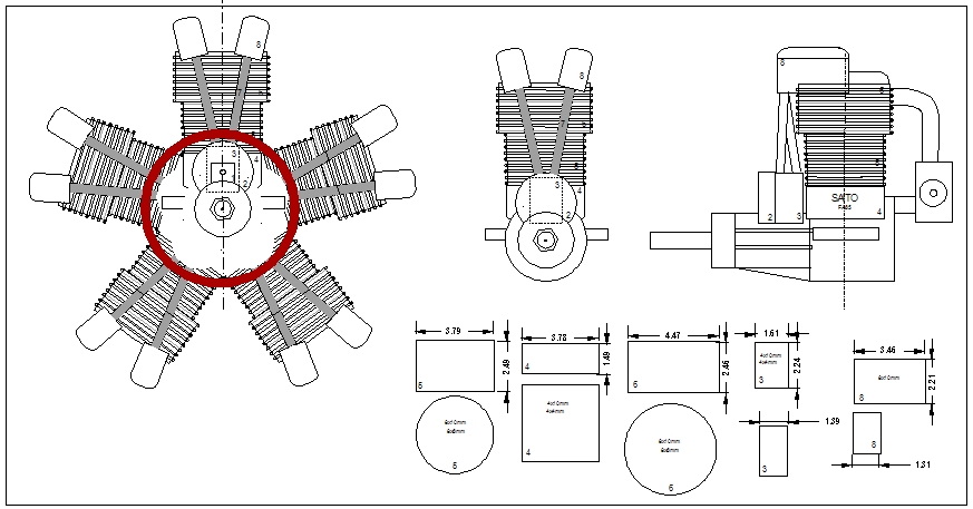

Yo sigo atrancado, sin tener claro qué construir, pero tengo ganas de ver un motor radial en el morro, así que hice un planito para empezar a hacer un Dummie radial de 5 cilindros con un Saito 65 de los viejos.
Si lo termino, después lo tengo más fácil...solo necesito buscar aviones con este tipo de motores...que debe haber como mil.... :? Saludos

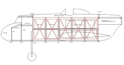

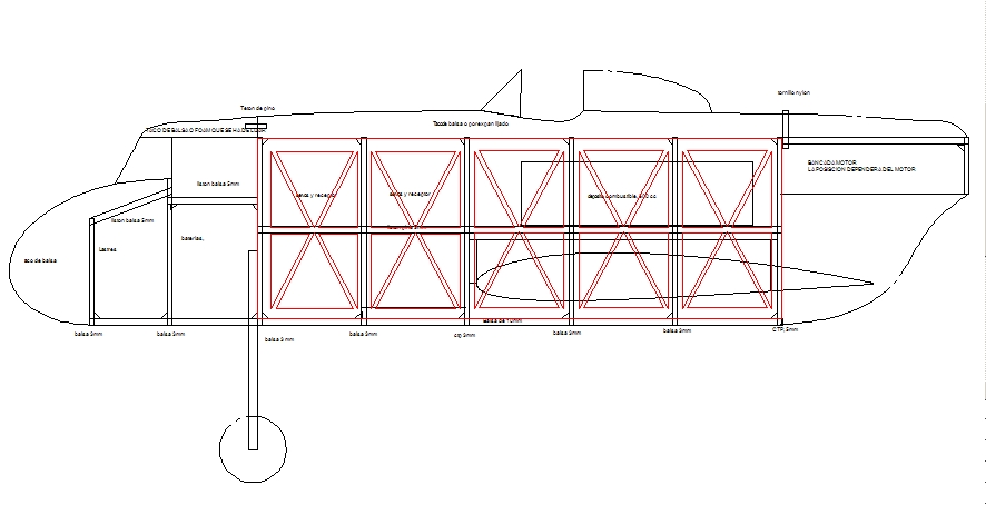

me plantee el digitalizarlos peroooo, puf salian de pena para luego vectorizarlos, asi que estoy en plena fase de dibujo, con unas pequeñas modificaciones para adaptarlo al 91, vamos que me gustan sobremotorizados, el fuselaje ya esta casi terminado (el dibujo), y ahora estoy con las alas.
y pensando en el sistema de anclaje, una opcion seria poner dos tuercas de plastico en la costilla sobre la que apoya, pudiendo asi atornillarlas con dos tornillos de nylon.
otra seria utilizar un sistema parecido al tren, colocando un trozo de contrachapado entre dos costillas con tuercas empotrables.
por lo demas, tambien he ampliado la cuerda del ala, ya que segun vi en las fotos que puedo ver por la red, la ala llega hastala parte final del fuse, con lo que o bien se retrasa o bien se le da mas cuerda, y como he de reforzar para poder ponerle el motorcillo, pues decidi ampliar la cuerda.
voy a ver si coloco el dxf del fuse y lo criticais para poder mejorarlo.

Está muy bien. Si lo vas a hacer semi-escala, puedes bajar el ala para que el fuselaje te quede más fácil de resolver, pero así tampoco presenta problemas.
Es evidente que se trata de un modelo de los que te va a hacer pensar un rato como resolver partes de la construcción, pero merece la pena.Saludos

la idea es hacerlo semiescala, pero variando pocas cosas, no tengo manos aun para hacer uno a escala realmente bien, me falta mucho por aprender.
como bien dice justino, lo mas dificil va a ser el anclaje de las dos colas, pero algo saldra.
a ver si termino el plano del ala y asi mas o menos se vera algo mas claro todo el proceso

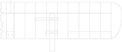

buenas.

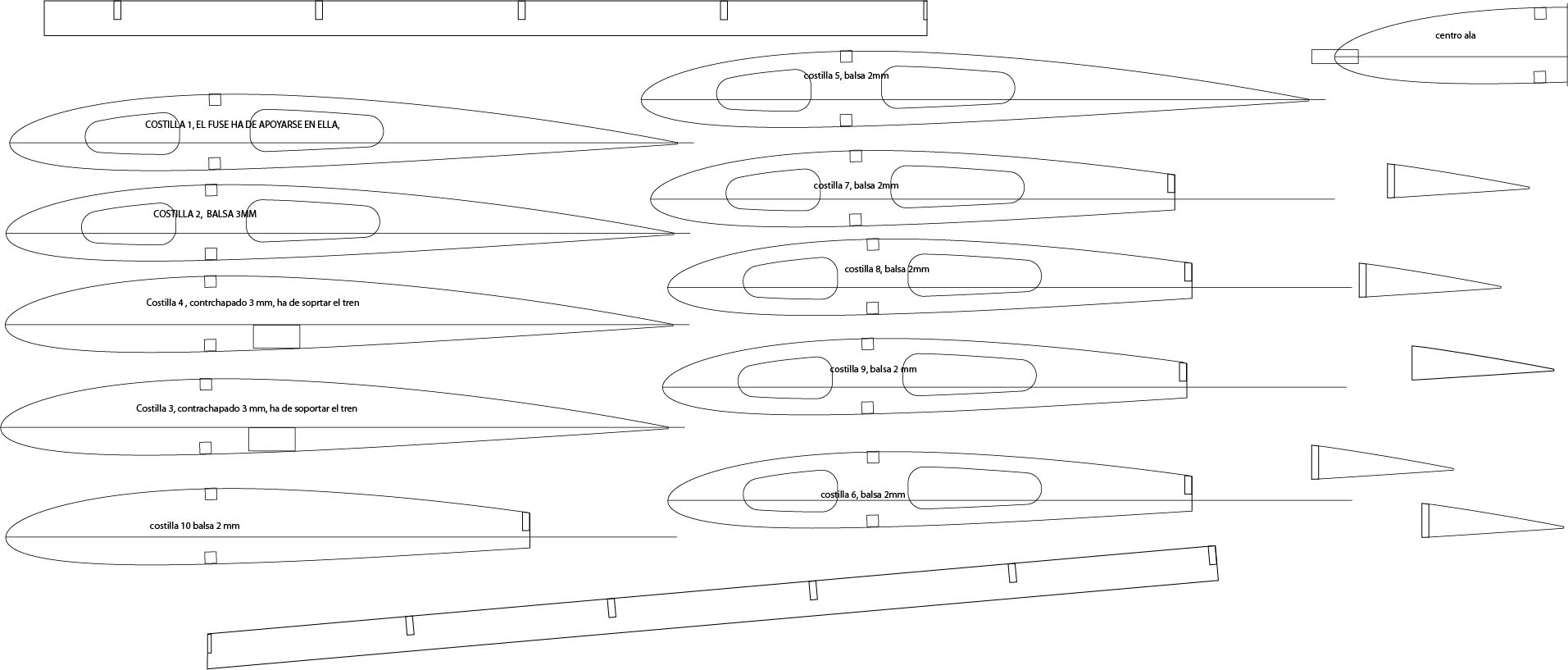

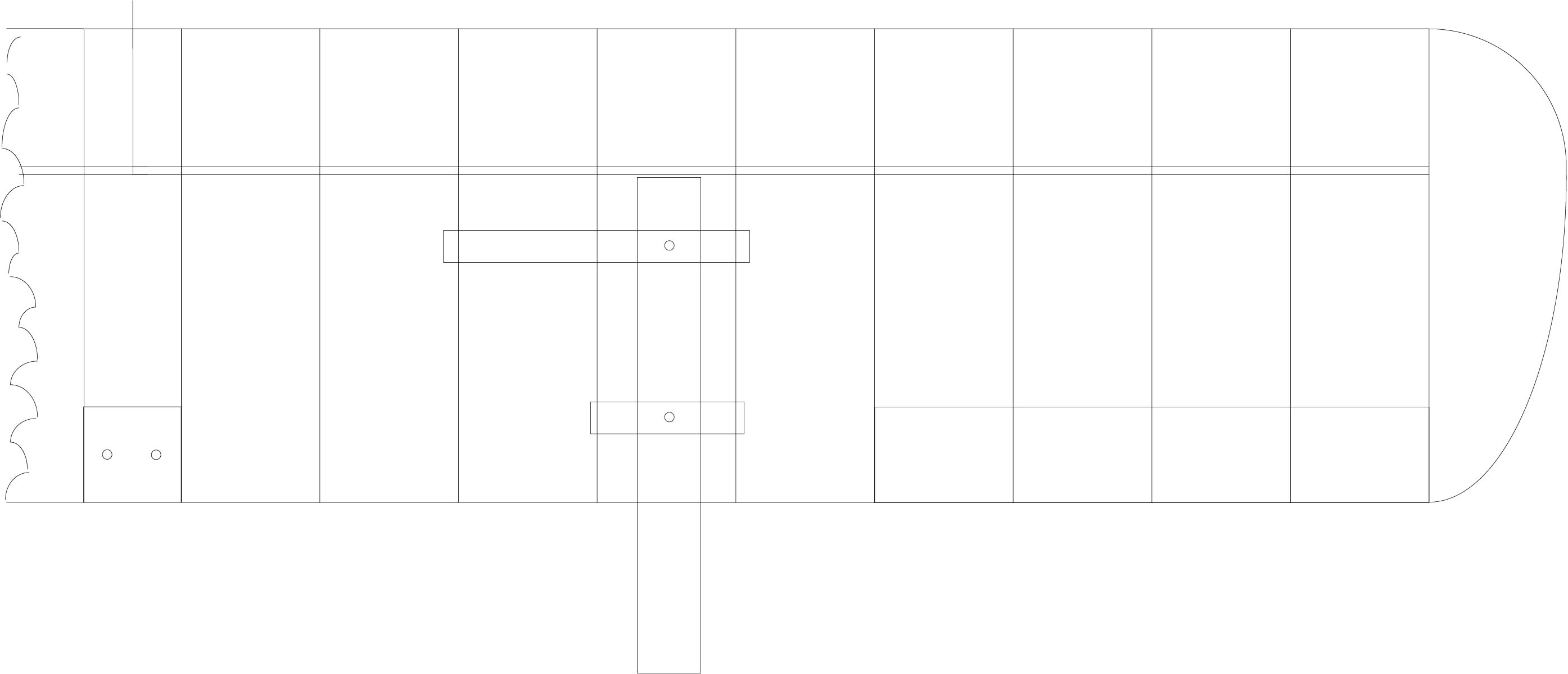

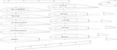

aqui os dejo el dibujo del ala, (un lado y la parte central) y las costillas, seguro que estoy equivocado en algo.
en cuanto a la sujeccion de las dos colas, he puesto un listos de madera entre dos costillas, con una tuerca empotrable, para atornillar las colas al ala, creo que es una buena idea.
de todas formas admito sugerencias de como mejorar esto.

#1070197

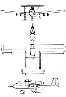

Lo primero, que veo el ala algo corta con relaccion a las 3 vistas del avion original, quiza han ampliado las superficies de cola en el plano de RC.
Yo personalmente, dejaria fija la seccion de ala hasta la conexion con las colas. Mas rigidez y no tendria holguras ni lios de alargadores de cables y dejaria desmontable la seccion de ala desde el el encuentro hasta el final.
De todas las maneras esta muy bien lo que has hecho.
Supongo que todas las costillas tienen la cuerda constante, no?

#1070263
Lo de la envergadura, tienes razon, he tenido que ampliar la distancia entre las dos colas, para que entrara la helice del motor que le voy a poner (me gusta volar a un tercio o como mucho 3/4 de motor a toda velocidad), con lo que forzosamente he de ampliar la superficie de cola, ademas asi creo que ganare estabilidad.
En cuanto a hacer desmontables la parte de las alas desde la cola hasta la punta, puffff, no se me ocurre como hacer un anclaje fiable, esa fue la causa de la rotura de un avion que me hice parecido, pero si ha alguien se le ocurre como que me lo explique, seria una opcion a tener en cuenta.
Las costillas, aunque den otra sensacion, son todas de la misma cuerda, tambien he ampliado la cuerda del plano para hacerlo mas parecido al real.
En fin que me plantea mas problemas que los que pensaba, pero ya se iran solucionando, por ahora empezare con el fuse, y seguire pensando en las alas y la cola, a ver como resuelvo el problema de anclajes.

Bueno..creo que yo también he resuelto mis dudas.
Finalmente construí el radial simulado con el Saito 65.

bonito trabajo con el motorya me explicaras como se hace.
Al final aprendere a construir bien y todo.
