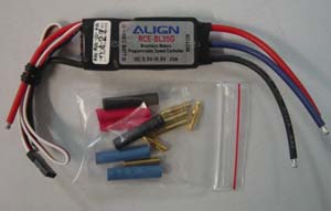

Por Kelby
#208130
El variador tiene 2 cables en un extremo q van a la bateria(rojo y negro), 3 en el otro extremo(los q se conectan al motor) y luego la faja de 3 cables q va al receptor.
Te remito una afoto como ejemplo claro: los 3 cables de la derecha son para enchufar el motor, los dos gordos de la izquierda son para enchufarlos a la bateria, y luego la fajilla blanco-rojo-negro para el receptor.
Espero q asi te quede claro... :wink:
Salu2.
P.D.: estos variadores son para los brussless, para los de escobillas son iguales pero en vez de tener 3 cables para el motor, son 2.
Por josetor
#208145
LEE BIEN LO QUE SE TE DICE
en un extremo te digo dos a la bateria y en el otro TRES que van al motor
el otro pequeñito es el del receptor
