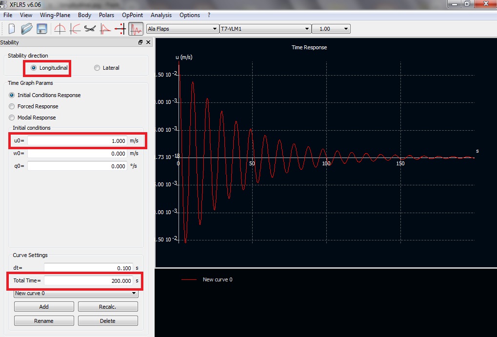

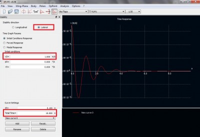

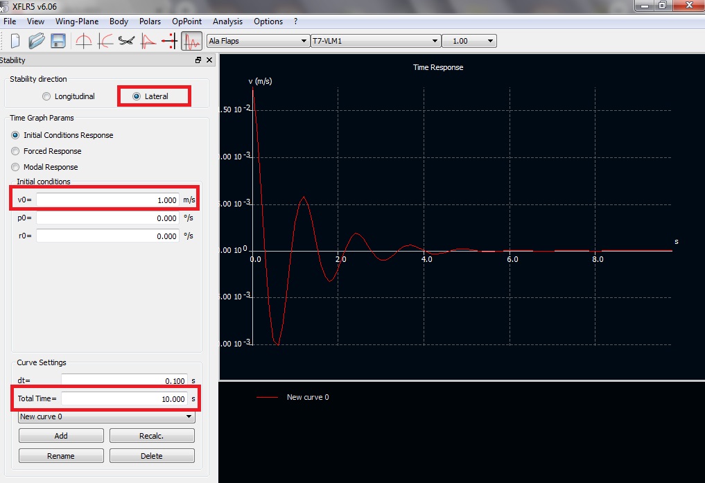

Por Eduardo Nuñez
#1422127
Hola!
Estoy intentando retomar el aeromodelismo desde años de parón, por falta de tiempo.
Las gráficas que uso para el análisis de estabilidad son estas.
Así ves cuánto se tarda en amortiguar la oscilación.
