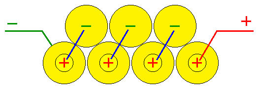

te adjunto unas imagenes de como la forma tipica de agrupar 7 elementos, y conectarlos entre si..
Las soldaduras con cable o mejor con una lamina metalica (algunas baterias las incluyen).
La forma de armarlas es unir primero las 4 de base poniendoles ciano, luego vas poniendo las de arriba pegandolas una por una. Una vez unidos haces las soldaduras, conectas los cables para los terminales y los embuelves en termoretractil, o con cinta de embalar. Yo he usado monokote (oracover) y despues lo caliento con el secador de pelo.

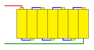

el esquema de las baterias desde el otro lado..
