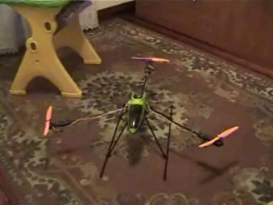

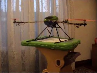

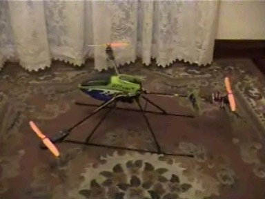

Por ToñoX4
#965477
Hola de nuevo,
Mi nuevo Belt CP Y-3.jeje
SAludos Toño.
Sin título_0003_0001.jpg (17.55 KiB) Visto 2992 veces
fotos nuevo tricopter_00011111.jpg (23.18 KiB) Visto 2992 veces
fotos nuevo tricopter_0001.jpg (23.42 KiB) Visto 2992 veces
Por DESCONOCIDO
#965489
:shock: :shock: jajajaja si eso vuela es lo que me faltaba por ver jajajaja que me parto
Por pabete
#965499
ToñoX4, ten cuidado que los chinos lo copian todo :wink: ¿Lo has patentado ya? A ver cuando pones un vídeo.
Por qxwxe
#965506
joooooooeeeeee
y eso vuela????
si tantas ganas tenias de un bicho asi, pues haber comprado el quad-flyer que adeams te trae motores scorpion
tus rotores q diametro tienen y de donde provienen??? te prometo que no es para copiarlo :D

Por ToñoX4
#965618
Claro que vuela.y no, no soy tan ingenioso,ya me gustaria,jejeje.
la electronica es del tricoptero Y-ufo de la marca LAheli,escepto el receptor,giro y emisora que son del belt cp v2.el cuerpo lo he fabricado con tubos de cometa de Forum.....
En este mismo foro hay gente intentando hacerlo casero con 4 giroscopos.......,pero parece que no es tan facil: minis-grandes-helicopteros-electricos-f ... 52297.html
los motores son unos hexatronic (o algo asi) de 1200Kw.las helices de 8X4.
Videos con este nuevo chasis todavia no tengo(la parienta se a cansado de acompañarme),pero tengo videos con el chasis antiguo.aunque "creo" que he mejorado algo como piloto.
en la nieve(hace 6 meses): http://www.youtube.com/watch?v=PBm8ypKCwCA
denoche con luces: http://www.youtube.com/watch?v=xhdMMsDc9uk
campo futbito: http://www.youtube.com/watch?v=SNmMRjla ... re=related
Saludos Toño.

ya yo tambien prefiero que se controlaria con una emisora,seguro que alguien con el tiempo hace algun invento.
lo de los disparos son juegos virtuales que tiene,y que estan preparando una gran plataforma de ellos,parece que detecta ciertos colores llamatibos para interactuar con ellos .
el bitxo tiene una camara para la visualizacion y los juegos y otra para la estabilidad,que por cierto es muy estable.esta pensado para que lo vuele un hasta un niño.la velocidad es e 5m/seg.
conclusion,me encanta.seguramente me pillare uno,lo unico que me retiene es que me tengo que comprar el ipop,aunque esto no quita que tambien me gustaria tener el Gaui,jeje.
Saludos Toño.
