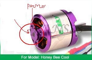

Hola Tdave, ya no me acongojo lo desarmo el motor ese, lo q me detiene no es el temor a fregarlo mas de lo ya esta el motor, sino q al pedir otro motor nuevo, tengo q esperar al rededor de 1mes y medio al mejor de los casos, y el peor de los casos 2 meses a la llegada del motor nuevo y te imaginas todo ese tiempo sin volar mi belt me loquea :? , ya q mi otro heli q tengo de 3.5ch no me satisface en vuelo pero igual lo vuelo como esperar los repuestos, yo soy un vicioso de los helicopteros :oops: si no vuelo un día me chicoteo :D .
Voy a probar el motor como muestra en ese vídeo y luego lo desarmare te contare, solo espero q sean los rodamientos lo q esta mal ya q tengo rodamientos nuevos q le hacen al motor. Grciasssss :mrgreen:

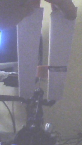

tengo un problema¡¡¡ acabo de provar el heli con el servo directo i buela de lujo pero cuando esta cojiendo velocidad las elices para despegar empieza a temblar un monton a dar saltitos y todo. una vez despega no tiembla nada. e pensado que podrian ser las palas que esten desequilibradas por que esta mañana le e dado una capa de pintura a pincel creeis que podria ser esa la causa?

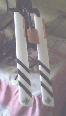

Hola mariors 50, te comento si pintaste las palas tienes q volver a equilibrarlas porq no es seguro d q hechaste la misma cantidad de pitura en ambas palas por esa razón.
te voy a dejar unas fotos de mis palas como las tengo yo, son fibra de vidrio de 325mm :wink:

si que eran las palas. pero no me voi a molestar en equilibrarlas ya que eran las de serie piyare unas de fibra de 325 y yaesta

:mrgreen: mariors te comento q yo pinte las franjas negras q salen en la foto ya q las palas solo vienen con una sola franja negra asi como esta:
http://www.xheli.com/60p-pro-3252.html
si tienes las de madera despintalas para q vueles, si ya vuelas poniendolo de 0 a 10 en un 3 por ejemplo (yo me considero en 3 en vuelo :oops: ya q hago pequeños estacionarios y uno q otro desplazamiento), puedes cambiarte a las de fibra de vidrio pero de 325mm q ademas te da mas estabilidad q las d 315mm q son la de serie, no te compres las de 335mm si tienes toda la electrónica de serie para estas palas necesitas otro ESC como de 40A, yo vuelo con las 325mm y uso toda la electrónica de serie.
sino usa las de madera para q cuando haya un choque no malogres el rotor y bueno tu ya sabes qmas jejeje :)

Hola Tdave, logre desarmar el motor y tenias razón eran los rodamientos q estaban gastados al girarlos se querían trabar, a me olvidaba antes de desarmar el motor lo hice girar en vació y el ESC se calentó q daba miedo tuve q usar un mini ventilador hice para enfriar las baterías, para enfriar mi ESC y el motor Tú crees q ese calentamiento es por q el ESC esta haciendo esfuerzo para hacer girar el motor?. Otra cosa mas ahora un detalle medí el rodamiento y las medidas son 3*7*3mm, busque el el manual y nada no hay ningún rodamiento con esas medidas en el manual, ¿donde consigo esos rodamientos para cambiarlo?, ayudaaaaaaa por favor..... :cry:

Esos rodamientos no se venden como repuesto del motor porque no son un repuesto en sí del helicóptero. El despiece solo incluye las piezas propias del kit mecánico, no del electrónico.
El rodamiento no te apures, desmóntalo (jajajaja, soy fan de desmontarlo todo). Tú sabes, es como el rodamiento de cualquier cacharro, pero en pequeñín, quítale el muelle que mantiene pegado el guardapolvo al chasis del rodamiento, mira las bolitas que sigan siendo redondas (cuando se gastan dejan de serlo) y lubrica bien con cualquier aceite de máquina, de oliva o grasa fina. Es más fácil que en una ferretería consigas bolas de rodamientos del calibre que tenga ese rodamiento en particular que un rodamiento de ese tamaño. A la hora de lubricar, ojo, no pongas mucha grasa porque si no el rodamiento se atasca con la grasa y no va suave, pon solo lo justo para que no haya mucha fricción.

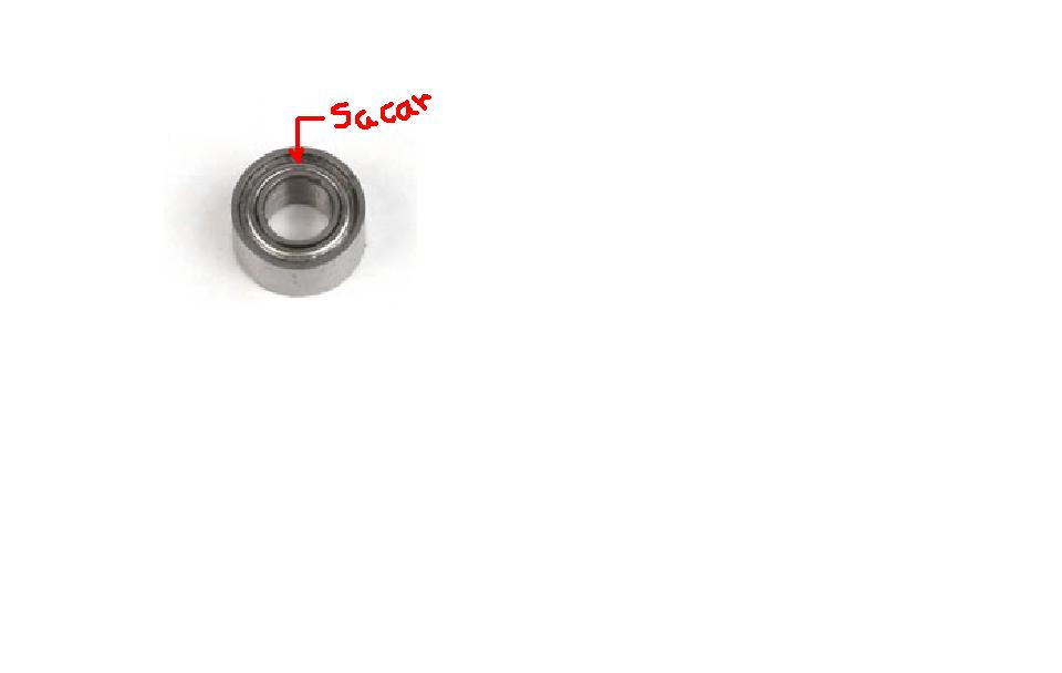

Hola Tdave, encontre estos rodamientos q tienen la misma medida 3*7*3mm no se en q parte del hbk2 va pero la medida es la q me importa el link:
http://www.xheli.com/ek1-0566.html
ahora de desarmarlo todo yo tambien tengo esa idea jejeje 8) , haber si te entendi, lo q saco es ese borde metalico q encierra las bolitas internas del rodaje??? :?: en la imagen lo señalo.

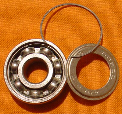

Así es, pero ese borde metálico está unido al chasis gracias a un muelle que está alrededor de él por su cara externa.
Mira, en esta foto se ve todo desmontado. El muelle es el alambrito en forma de U

Hola Tdave, gracias por la foto, ahora si ya termine de entender el ensamble de este rodamiento y paso a repararlo, otra cosita el link q te deje crees q esos le aran al motor ya q tienen la misma medida :?:
