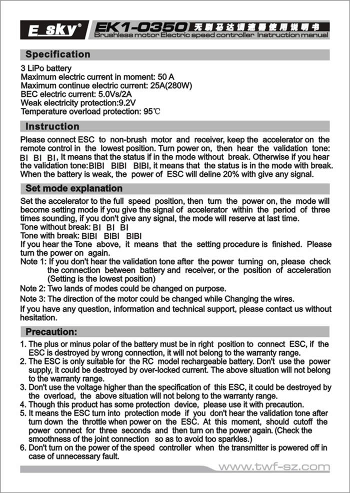

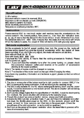

Gargollasa, no he tocado el variador. Lo mismo has tenido mala suerte y te ha venido con el freno puesto. Desde luego las instrucciones no hay quién las entienda, lo único claro es que para entrar en modo de programación es como todos los variadores: gas arriba y conectar lipo. Yo tengo un Towerpro que, cuando habías hecho eso y sonaba el tono de programación, debías poner el stick en medio y esperar a lo que te convenía. Entonces volvías a poner el stick arriba del todo y luego abajo del todo. No sé si será igual.
