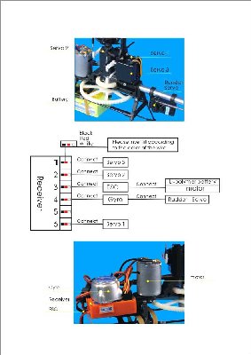

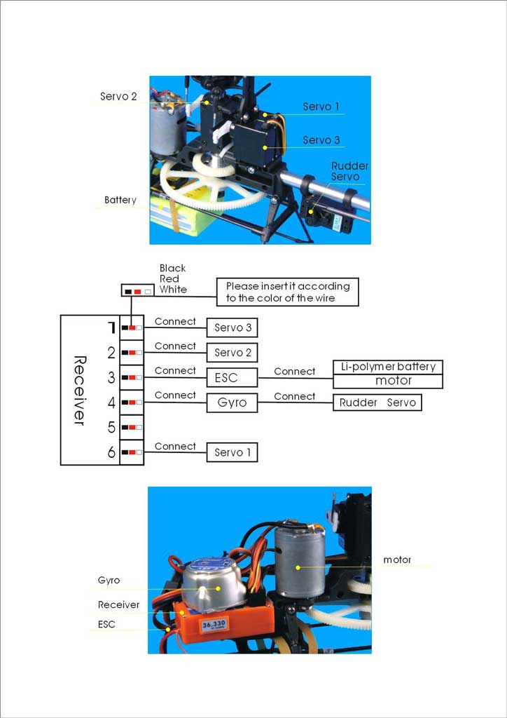

Hemos empezado a regular el heli, colocando los canales como está indicado en el foro, pero nada iba hacia donde tenía que ir (he llegado a pensar que la emisora se la habían mandado en modo 1
). Después de mucho buscar por intessness, hemos caído en que los canales quedan, con esta emisora, de la siguiente manera (por si alguno le saca provecho a ello, olle!!!):
ch1: servo trasero izquierdo
ch2: servo delantero
ch3: variador
ch4: gyro
ch5: nada, pues el gyro es sin bloqueo
ch6: servo derecho trasero
Ahora sí, ahora todo responde según lo indicado.
