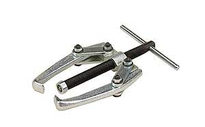

He encontrado en la web de Serpa una herramienta que no tengo claro si es la que busco. La llaman "extractor de piñones", este artilugio ¿se utiliza para sacar los oneways o para sacar el piñon del motor?.
Cuesta 28 eurillos pero si me soluciona la problematica de meter o sacar los oneway con gusto los pagaré.
Adjunto foto del chisme en cuestión.
P.D: Me alegro de que estés por aqui otra vez fermoral, antes de empezar a postear me he leido las 74 pag de este hilo y contigo me he reido un montón :D
EDITADO: Tampoco se porque no se visualiza la foto que he añadido, para poder verla hay que descargarla :?:

Hola copito,
Esa herramienta es para sacar los piñones de los motores.

jorart escribió:No, Copito, la herramienta es esta:http://www.aeromodelismoserpa.com/produ ... ts_id=4189, y su precio es de 4 €.
Si, la pieza para sacar el oneway es esa pero en Serpa esta 'agotado'
