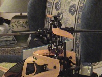

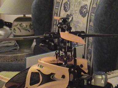

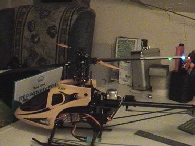

En efecto, las palas son del t-rex de 325mm con iluminación (me las suministro Gonzo). Para colocarlas simplemente una arandela de 12x6mm y 1.5mm de espesor para suplementar.Por cierto con estas palas se nota un incremento de estabilidad sobre las de 315mm., y el vuelo con poca luz es sencillamente espectacular.
Por neuro
#410323
pero a ti las palas no te tocan fondo en el portapalas? a mi si,no se si tendria que lijarlas o que. el caso es que no puedo ni despegar.
Por Carmelo
#410345
Te pongo unas fotos, creo que es lo mas explicativo
