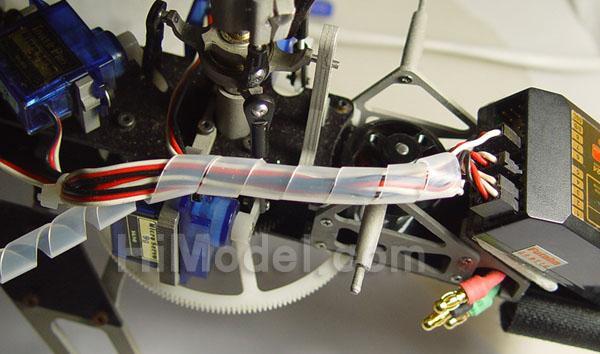

Pues si que me vendria bien fermoral, muchas gracias :D
Asi ha quedado (anda que no han puesto cable los de futaba en el gyro..)
Al final el mas complicado era el derecho (mirando desde atras).
No he podido bajar a volarlo por que tiene unas vibraciones bestiales, mas que cualquier otra vez pero le he cambiado el rotor entero asi que no tengo ni idea de que puede ser (las palas tampoco son). Quitando las palas el rotor parece que esta recto asi que no tengo ni idea de que puede ser.
Respecto a la cola, si hago lo que me pone en el manual, hacia un lado tiene un monton de recorrido pero hacia el otro casi nada y se me pone a sonar el servo. Yo creo que la ultima vez que lo ajuste puse el brazo a 90 con la palas rectas y volaba bien..

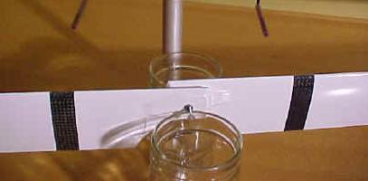

Por elgoyote
#548454
En primer lugar, como soy nuevo vayan por delante unas cervecitas virtuales para tod@s.
Y ahora, como reciente y feliz poseedor de un BELT recién sacado de su cajita RTF, elegido tras las múltiples lecturas y consejos, leidos en este magnífico foro, cuna del intelecto helimodelista y fuente de saber y conocimiento, al que recurro en busca de soluciones para los siguientes problemas (qué pelota soy). Bueno, al tema.
Tras lo leido, lo último que se me ocurre es voplar sin ajusta, asi que, asi llevo 5 días sin dormir, por lo que dreo que tengo todo más o menos bien ajustado algo hay cosas que no consigo eliminar.
1.- Aunque parece increible, al girar a pocas vueltas (1/3 de stick), se mueve un montón y ando al borde del accidente. Si subo de vueltas, desaparece la vibración (le sujeto para que no vuele), y al bajar vuelve a aparecer, oscilando como si fuera una peonza cuando se para cambiando el peso entre los patines y a punto de caer de algún lado (no lo hace por poco).
Uno de los problemas es el tracking, ya que veo una pala más alta que otra.
Entonces ajusto tracking, y cuando giran a la misma altura, al parar y medir la incidencia, se vé claramente que los ángulos de ataque son sustancialmente diferentes (EN TORNO A 5º DE DIFERENCIA).
Entonces tengo menos vibraciones pero no tengo claro que pudiera volar porque cuando una pala tiene +5º la otra tiene 0º.
Si ajusto la incidencia en las dos palas igual con el medidor, al girar vuelven a hacerlos sobre diferentes planos claramente, por lo que no vale.
2.- :shock: También parece, cuando desmonto las palas que la flybar no gira a la misma altura exacta (además de novato, soy un poco pijotero, pero he leido de ajustar bien antes de volar). ¿Como se ajusta esto?
¿Qué está pasando? El eje de rotor parece recto, y el ataque piñon-coran, que desmonté porque la corona parecía alabeada, leí después que no era causa de vibraciones porque es relativamente frecuente.
Por favor, echadme una mano porque ya no sé qué hacer. :oops:
GENO: En cuanto al equilibrado de las palas, lo hice uniendo las dos palas con un tornillo y colgándolas de dos vasos.
En cuanto sepa pongo una imagen porque me parece un método bueno.

GENO, intentando aclarar lo que he puesto antes voy a ver si puedo poner un trozo de foto de una magnífica explicación de Pedro L.Ruiz, que me ha venido fenomenal por lo simple y exacto en cuanto al peso aunque no lo pueda ser en cuanto a al búsquedad del c.d.g de las palas, que pienso que no influirá demasiado porque no pueda estar demasiado desplazado entre una y otra.
"... El segundo sistema es mucho mas barato y da buenos resultados, compraremos en una ferretería un tornillo del diámetro del de las palas (normalmente de 4 mm de diámetro) con dos tuercas, sujetaremos una pala a la otra con el tornillo y una tuerca por cada lado, de forma que mire una para cada lado, apoyaremos el tornillo en dos vasos y pegaremos un poco de la tira de las palas en la mas ligera, hasta que queden en posición horizontal. Inicialmente este ajuste puede valernos perfectamente para volar, pues no estamos en estos momentos para sibaritismos"
LO SIENTO. NO SE PONER LA IMAGEN ASI QUE A VER SI SE PUEDE VER ASI.
Por Geno
#548467
anda! pues para eso vale el cacharro que he puesto mas arriba! es como si fuera el tornillo.. hay que ver que poquito pienso.
Ya lo he mirado en las que me vibraban y hay una diferencia BESTIAL.
Gregorio, cuando te digo que cambies las palas no lo digo por el centro de gravedad, si no por que el diseño de la pala venga mal de fabrica. Si tienes otras palas por probar no tardas nada
Por fermoral
#548556
Hola:
geno, para recoger esos cables puedes hacer dos cosas:
1. Por ejemplo, el que va del giro al servo: enrrollas el cable en una varilla grosor pincho moruno y cuando lo quitas se queda en espiral. Monísimo.
2.- O bien coges unso cuantos que vayan al mismo sitio (por ejemplo, desde el receptor hacia arriba y los metes en una espiral de estas:
