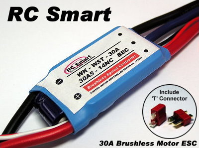

Me podeis echar un cable para enchufar esto? es que no donde tengo que enchufar cada uno y no kiero cagarla...
En los papeles no pone nada de nada....
Por ttonet
#617719
da igual como conectes el motor al variador, solo has de tener en cuenta q si has de cambiar el sentido de giro del motor, cambias dos cables y ya esta
Por lard1n
#617731
vale gracias otra cosa.. el motor cuando bajo el stick de gas al minimo corta en seco, o sea que no termina de pararse solo cuando bajo el stick corta de golpe, si lo monto conforme esta se come la corona si hago eso...eso pq puede ser? yo no he programado el freno de motor ni nada de eso...
Por peedpeed
#617883
lard1n escribió:Me podeis echar un cable para enchufar esto? es que no donde tengo que enchufar cada uno y no kiero cagarla...
¿Que motor es ese? que se parece un huevo al del minititan...
Salu2.
Por peedpeed
#617884
lard1n escribió:vale gracias otra cosa.. el motor cuando bajo el stick de gas al minimo corta en seco, o sea que no termina de pararse solo cuando bajo el stick corta de golpe, si lo monto conforme esta se come la corona si hago eso...eso pq puede ser? yo no he programado el freno de motor ni nada de eso...
Eso es porque el ESC tendras que programarlo para que no frene cuando cortas motor.
Salu2.
Por lard1n
#617915
Pues es un elf hobby lo compre junto con el esc en ehirobo para el copter. Ya he solucionado los del corte, venia puesto el freno de motor de fabrica, lo cual me extrañaba mucho por eso lo desestimaba.

hola compañeros alguien me sabriaindicar como configurar este motor para que no frene en seco el otor gracias. un saludo.
Lo que hay que configurar no es el motor, es el ESC.
Cada variador hay que programarlo de una forma diferente, si nos dices cual tienes quizás podamos ayudarte.
Hay que configurar en el ESC a NO FRENO.

hola ,alguien me podria condeguir algunas instrucciones en castellano para este ESC y motor gracias.
