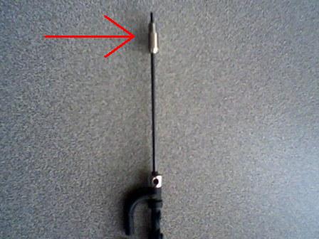

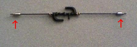

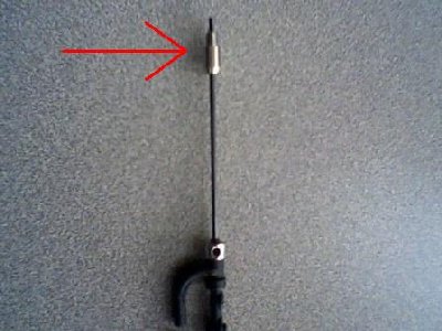

Hola un saludo a todos
Bueno ya he tenido el primer golpe con el heli :( no ha sido muy grave, solo el eje de la helices (tipico) y el flybar case set. Y con este ultimo es que tengo problemas, ya he logrado desbaratar y quitar el flybar completo, pero no logro quitar del eje las puntas donde van las paleticas del flyblar. estan con fijatonillos y no hay forma de despegarlas, una ya logre quitar el tornillo pero no puedo quitar la parte. Mi pregunta va a si esa parte va con rosca o si se desliza, y tambien, que producto puedo usar para aflojar el fijatornillos.
Gracias a todos, coloco una imagen para que me entiendan mejor que parte es la que no puedo soltar
Por Jesus Cerbilla
#647823
calientala con una decapadora, es la recomendacion cuando se usa fijatornillos, como se haya colado mucho fijatornillos en el hueco preparate porque las vas a pasar "putas"

icarous escribió:Hola un saludo a todos
Van a rosca una vez que aflojas el tornillo de cada paddle.
Que por cierto es una sola pieza, paddle y esa pieza deberian salir juntas...
Mira la foto que te dejo.
Salu2.
